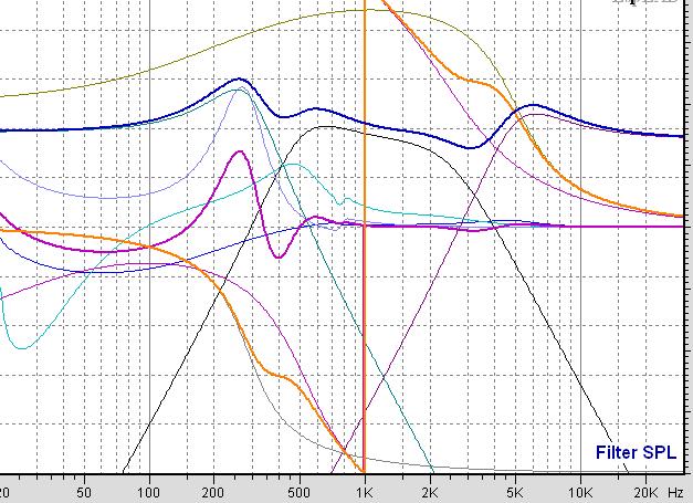

kostyasamara писал(а):
начал прикидывать частоты раздела
низкие режутся примерно на 300 Гц
Я тоже так думал, но когда появилась ачх динамиков картина резко изменилась. :)
А на слух я думаю можно очень долго пробовать. И так хорошо, и так неплохо..но чего то не хватает. :D
Моя идея
Есть новые мысли ? :D
Моя идея
Предложения ?
И немного пояснений пожалуйста к тому что нарисовалось.

А забыл... полюсовка динамиков произвольна, а если еще их попробовать менять, то ващеее :D
 Заголовок сообщения: Помогите тупому по фильтрам
Непрочитанное сообщениеДобавлено: 19 апр 2013, 21:47
Сообщений: 3707
Его благодарили: 516
Верхняя линия(типа синяя птица) суммарная ачх.

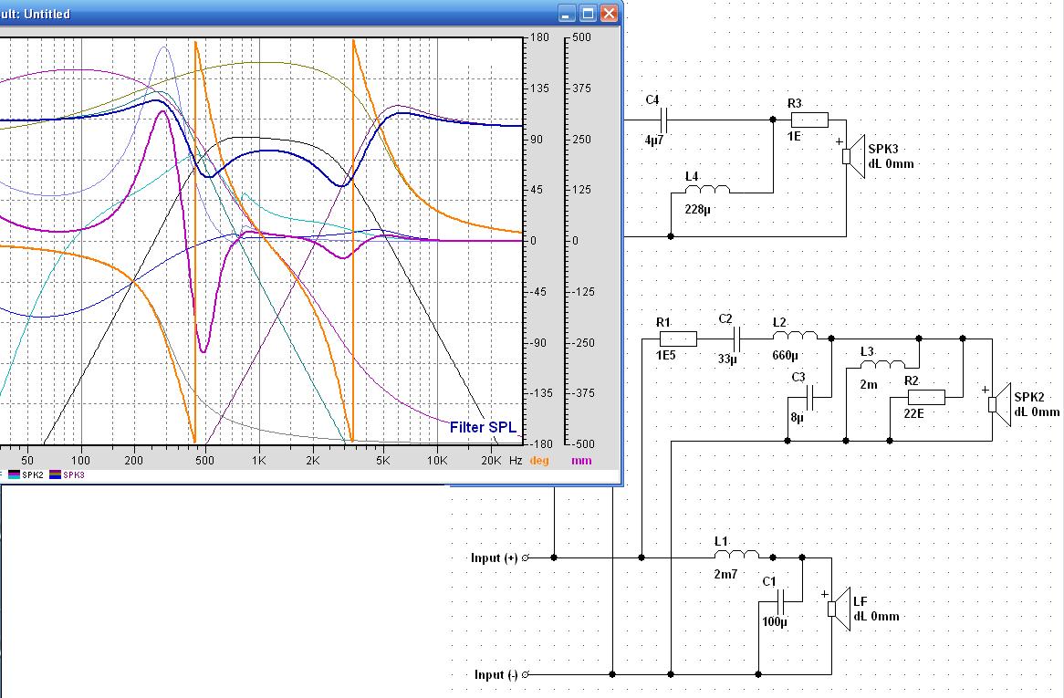

А можно пересчитать
если реально вместо 100-120
вместо 33-40
вместо 8 - 7,7
вместо 4,7-4,5
Это посчитанные емкости
А можно пересчитать
Не сильно изменится.
А можно пересчитать
Ну а ежли всё же посчитать
что за прога ?

И если убрать резистор
что за прога ?
Я же ссылку давал.LspLab3. :)
добавится середина, но ровно не станет.

Так если убрать 1,5 ома резистор ?
Хоть что покажет прога
посмотреть
Непрочитанное сообщениеДобавлено: 19 апр 2013, 22:01
Сообщений: 268
Его благодарили: 5
Ровно думаю и не нужно
насколько добавиться

кондеры заменил.
2.JPG [ 162.56 КБ | Просмотров: 392 ]
Непрочитанное сообщениеДобавлено: 19 апр 2013, 22:06
Сообщений: 268
Его благодарили: 5
Мда.
Какими емкостями выправить это можно-бы ?
Кто бы посчитал :? ;)
поллитру бы подогнал :D

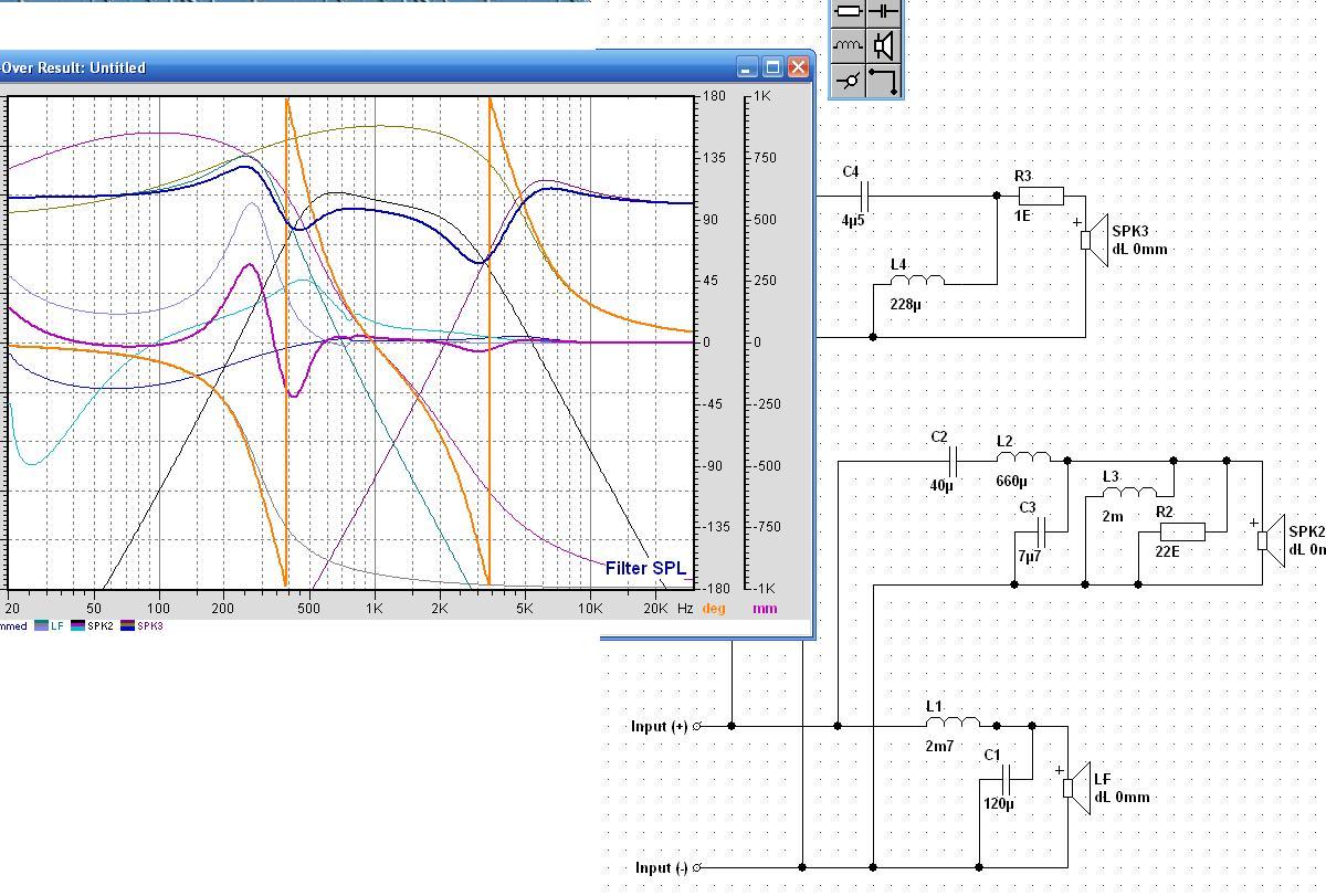

посмотри фазировку динамиков. Если на схеме переполюсовать сч, то получается почти ровно.
Непрочитанное сообщениеДобавлено: 19 апр 2013, 22:11
Сообщений: 268
Его благодарили: 5
а можно глянуть ачх
с переплюсованным средним

как то так.

Интересно получается
если бы спад от 500 до 5 убрать
ещё до кучи
в теории
