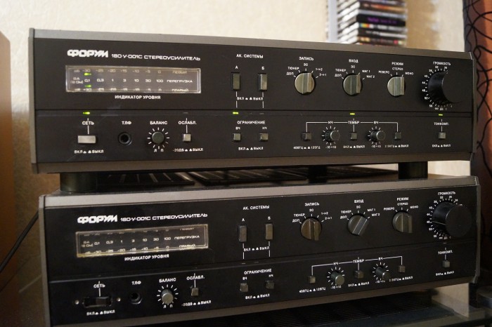

К счастью, усилитель оказался полностью работоспособным, что не может не радовать. Я его покупал без проверки, по принципу "брать и бежать":

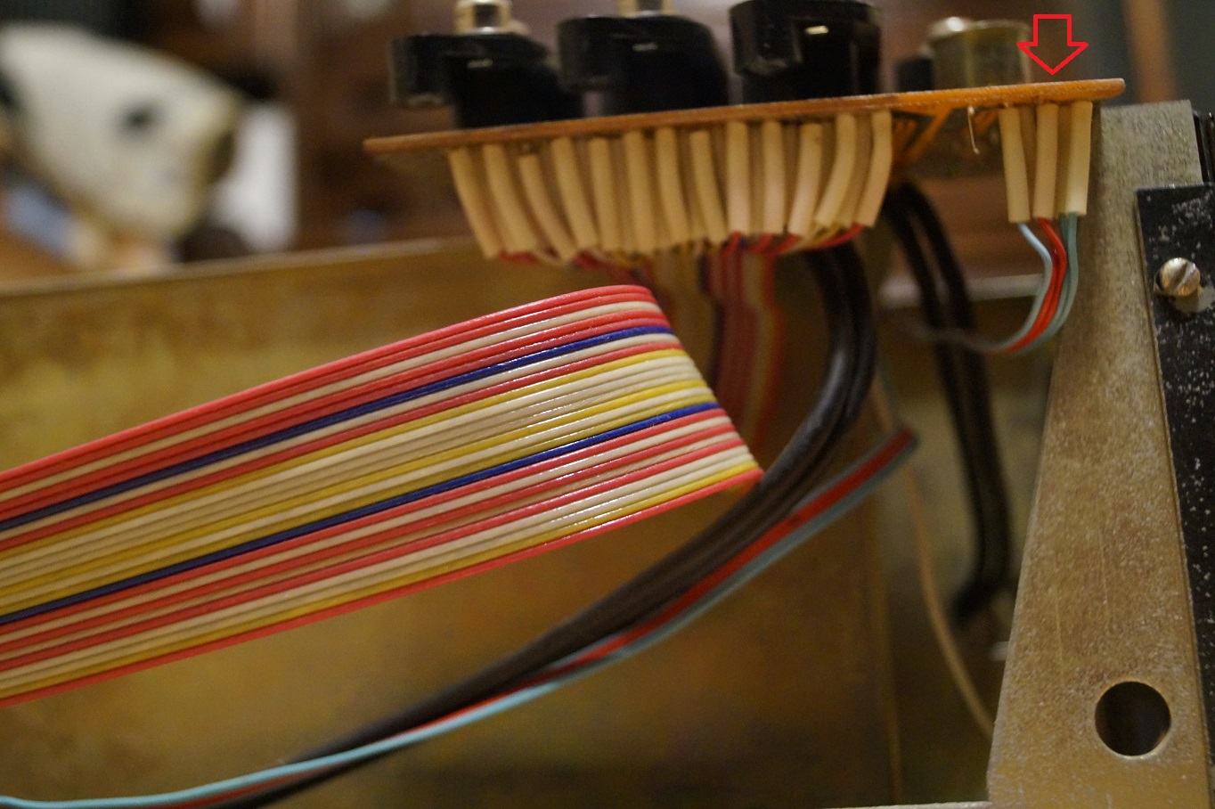

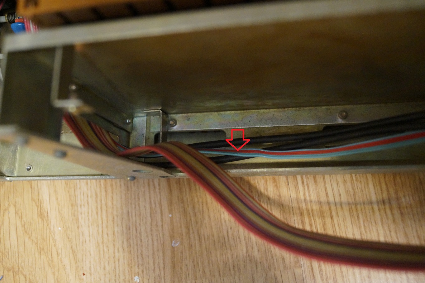

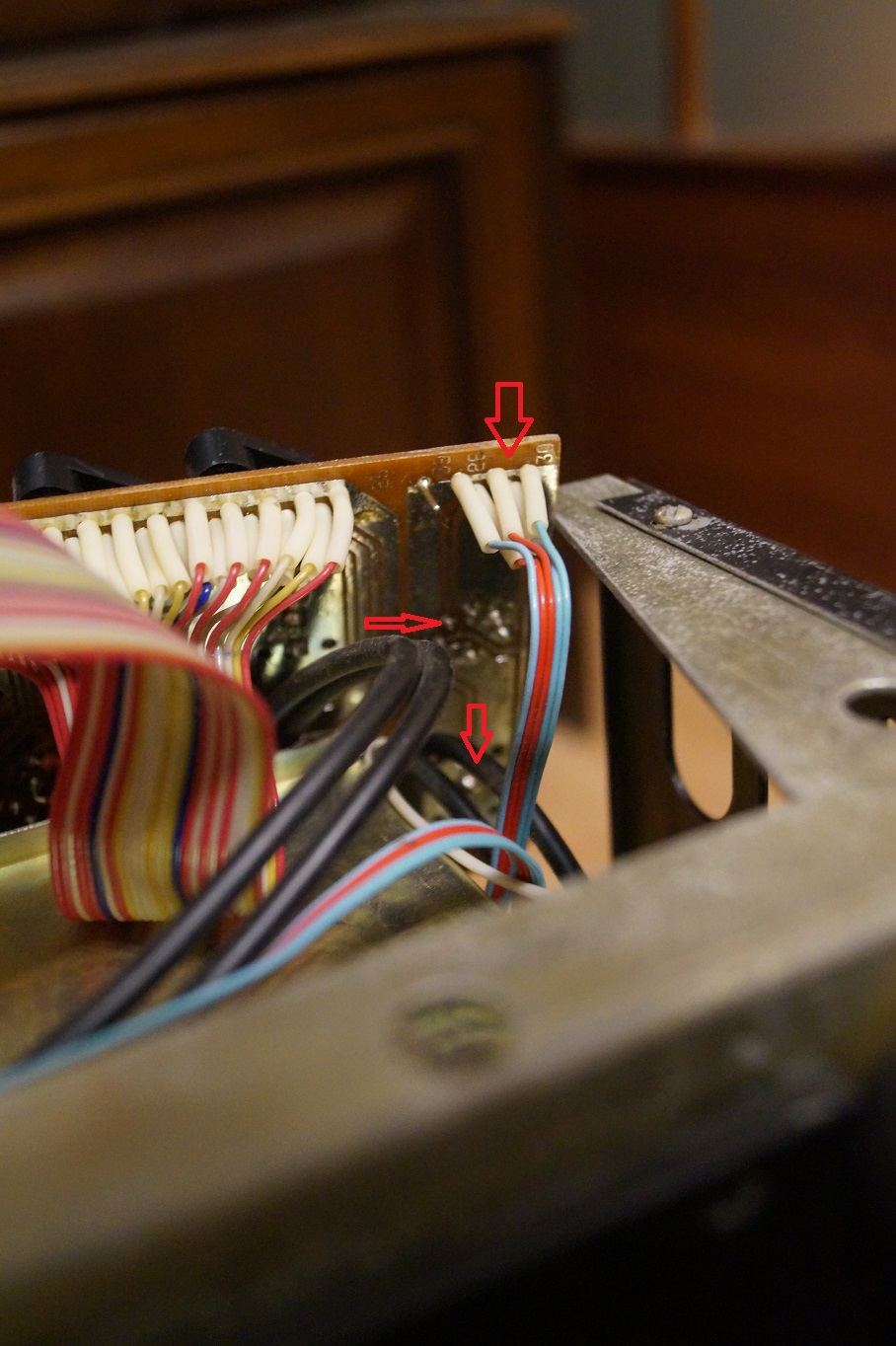

Мое любопытство разумеется зашкалило и я полез исследовать на предмет фонокорректора. Меня сильно озадачил так же тот факт, что при включении источника на вход ЗС и установки селектора входов в ЗС сигнал есть, обычный линейный, как с любого другого. Как будто он должен работать с внешним фонокорректором, что мне показалось мягко говоря необычным решением для винтажного усилителя. Но для экспериментального отечественного - тут конечно могут быть неожиданности, и я не ошибся)).
Усилитель имеет 2 входа ЗС - DIN и RCA, они запараллелены, видно по разводке на плате. Этот вход ЗС уходит с платы 5-проводным шлейфом, идет через пол усилителя, минует пустое место дислокации фонокорректора и скрывается в недрах предусиления - видно, что все заводское, шлейф явно припаян на заводе, у него даже форм-фактор такой же, как у основного шлейфа остальных входов.
Вот такие пироги с 886-м. У 887-го ФК на месте)).
