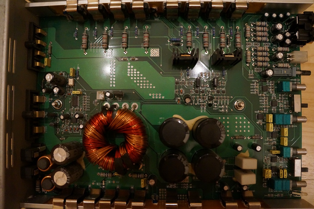

 Заголовок сообщения: Автомобильные усилители
Непрочитанное сообщениеДобавлено: 12 фев 2018, 08:32
Сообщений: 2477
Его благодарили: 548
watcher писал(а):

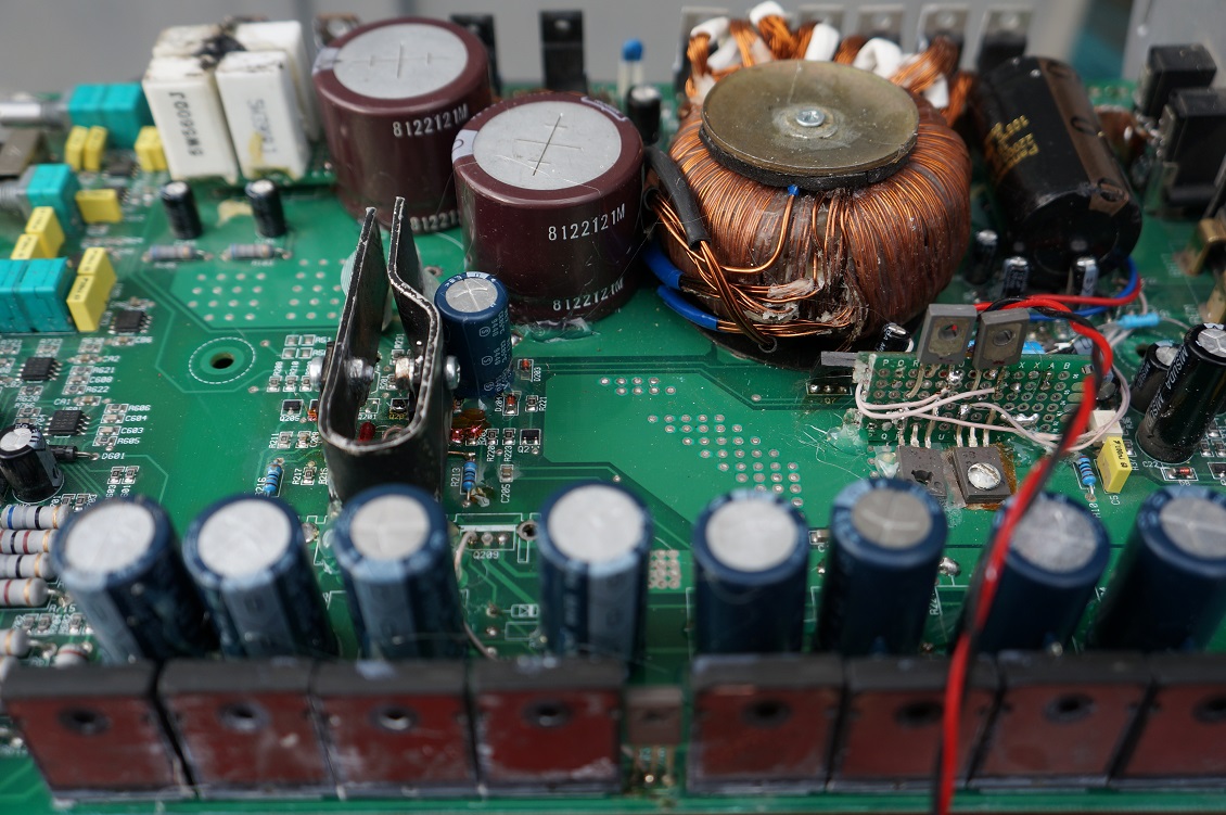

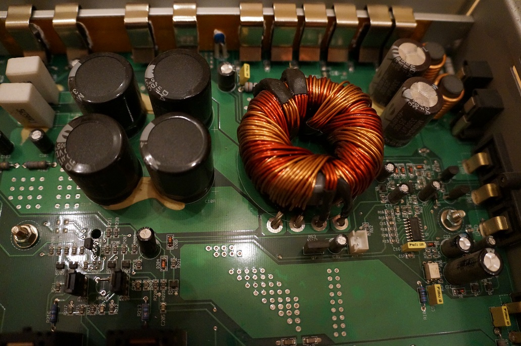

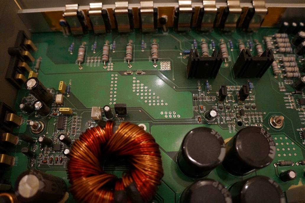

в отличии от специалистов разговорного жанра, немного ведомо ;)
1ма.jpg [ 324.88 КБ | Просмотров: 996 ]
2ма.jpg [ 287.3 КБ | Просмотров: 996 ]
3ма.jpg [ 308.06 КБ | Просмотров: 996 ]
4ма.jpg [ 411.27 КБ | Просмотров: 996 ]
5ма.jpg [ 355.4 КБ | Просмотров: 996 ]
ма6.jpg [ 326.8 КБ | Просмотров: 996 ]
ма7.jpg [ 218.44 КБ | Просмотров: 996 ]
ма8.jpg [ 359.59 КБ | Просмотров: 996 ]
ма9.jpg [ 323.61 КБ | Просмотров: 996 ]
Непрочитанное сообщениеДобавлено: 12 фев 2018, 08:47
Сообщений: 3707
Его благодарили: 516
Прям каждому транзистору конденсатор...? ;)
Непрочитанное сообщениеДобавлено: 12 фев 2018, 09:34
Сообщений: 2477

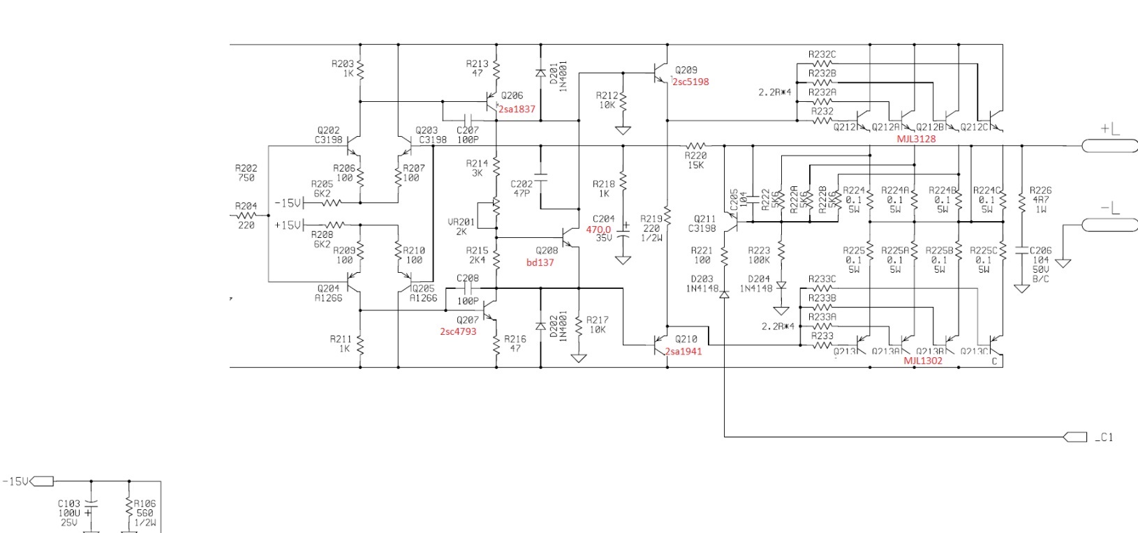

прям в ногу низкоимпеданс :D
это тебе ланзар до кучи
ланз.jpg [ 151.96 КБ | Просмотров: 987 ]
Знать не зря я в соседней теме плату сверлил... :D
Что изменилось на слух, по приборам? :)

Все эти твики автоусилителей благотворно влияют на звук, ну очень. А для того, чтобы подготовить машину к Европе ЕММА, нужно очень много килобаксов влить в нее.
Непрочитанное сообщениеДобавлено: 12 фев 2018, 13:46
Сообщений: 2477
задача была научить этот усил работать с достаточно тяжёлым сабом в восьмиомном включении
это получилось
ёмкости у ног транзисторов это 3% от проведённой работы

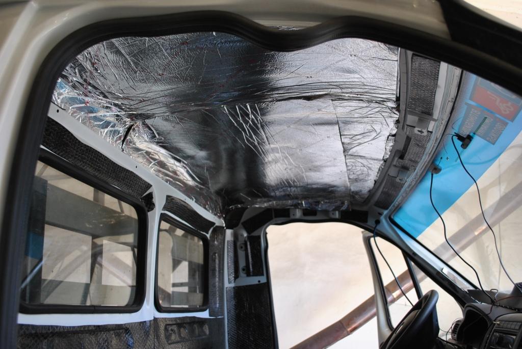

Abent писал(а):
Bigman писал(а):
Шумка да, stp, но делалось это в 2008 году, про другое и не слыхивал тогда.
и сейчас не слушай, отличная вибра, не хуже лучшей любой буржуйской
Мы в это время уже работали Noisebusterом, у нас вовсю продавалось, любой толщины. А кто хотел дешевле то герлен или STP.
DSC_1130.jpg [ 142.48 КБ | Просмотров: 912 ]
DSC_1131.jpg [ 150.07 КБ | Просмотров: 912 ]
Да может герлен или STP лучше буржуинских, но герлен воняет и не выветриватся, да они оба очень тяжелые, ВОТ двери и провисают. А если проклеивать весь авто Noisebusterом, вес авто увеличивается всего-то кг на 40-60.
