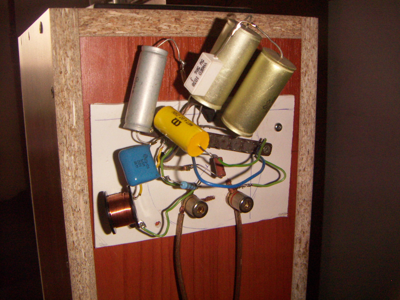

body писал(а):
в зависимости от конструкции выведите на проводах кроссы за пределы ящика и меняйте элементы по ходу прослушки
Алеее- Оп. :D
фильтр.jpg [ 310.93 КБ | Просмотров: 535 ]

Bibigon писал(а):
Подумайте, оно вам надо?
Пройти через это http://bibituning.3nx.ru/viewtopic.php?t=153 :ssh: :lol:
