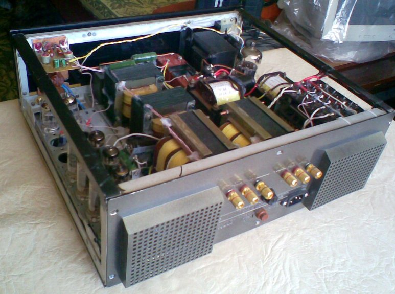

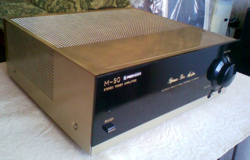

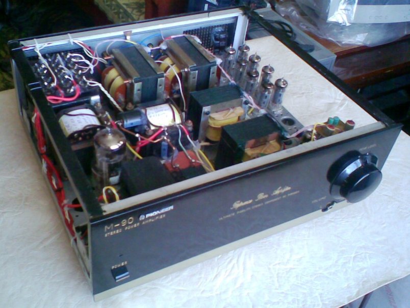

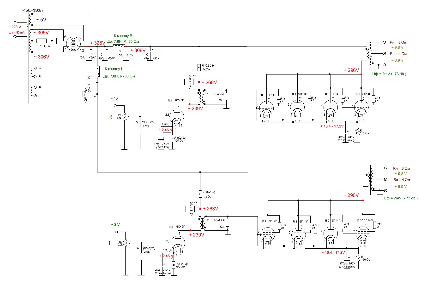

Аутентичный "Прибой" гуано ещё то! Однако одному моему знакомому удалось получить из этого конструктора очень приличный
звук. Он перевёл выходной каскад в режим "А", во входной каскад поставил 6С45П с фазоинверсным трансформатором, с
n = 1:1,5 и при тех же выходных и силовом трансформаторах, без ООС, получил по 6 ватт HI - END-ного звука.
У меня переделка "Прибоя" закончилась так, см. ниже. По 4 х 6П14П, в параллель в выходном каскаде, 6С45П с трансформатором
во входном каскаде и ...всё, трансформаторы, правда пришлось ставить другие.
1 Фото 1.jpg [ 73.24 КБ | Просмотров: 1405 ]
2 Фото 1.jpg [ 90.23 КБ | Просмотров: 1405 ]
3 Фото 1.jpg [ 94.52 КБ | Просмотров: 1405 ]
схема SE - 4 х 6П14П и 6С45П.GIF [ 50.59 КБ | Просмотров: 1405 ]

Ого! А я думал только Олегыч любитель ливер с азиатских коробок повыпускать, ан нет :)
sound,
А что за крутилка на эРгЭ? Я про сам резистор, ручка знатная получилась (походу клямп пошел в расход).
sound,
Нет это не клэмп, точилась из Д17, резистор ПП3 - 40.
