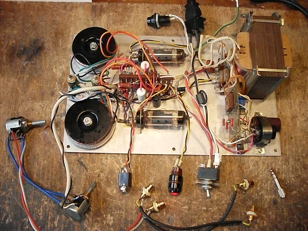

Нет, конешно. А шо, был хоть один случай, когда китайская поделка на 6Ж1П годилась куда-то кроме децких игр и лавочек для болезных посетителей всяких бугагашоу? Поцыэнты пишуть, что The audio signal will go through a pair of vacuum tubes first and then the solid state. В переводе на русский это "к выхлопу на TDA1557 спереди пришпандорили аудевофелическую Ломъпадачьную фузилу".
Я сначала это напейсал, а потом поискал фото. Любуйтесь. Ловись, буратина, большая и маленькая. Мелкосхему от автоговнетолы хорошо видите?
Pure tube driven headphone amplifier, ви мене конешно простите, изнутри выглядит вот как. Это если не накормить буратину понятно, а сделать то, что обещано
...пару недель назад к закащщеку уехало
SDC15245.JPG [ 265.99 КБ | Просмотров: 2159 ]

Phlanger, на нижней фотке два комплекта RCA запараллелены, это типа "транзитного" выхода на внешний усилитель или второй вход?
6н6п в српп и автотранс на выходе?

...и сигнальная лампоська с металлорежущего станка :D

...я к тому, что этот моверег и сделан аккуратно, и вообще симпатишный - коробок хороший, "R-core" силовой трансформатыр реально зачотная вещь и т.д. При цене в двести-то баксов... Но "дальше было как всегда", как напейсал один мой знакомый про всё, что случилось после того, как они вышли из боулинга.
таки да
...ничо не знаю, согласовано с заказчегом

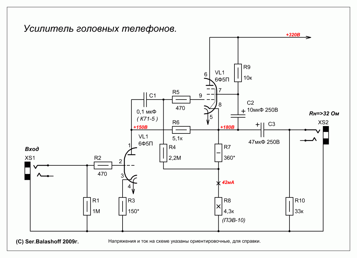

Ни-ни-ни. Никаких сырэпепе.
...ни на какие "32 ома" оно как таковое конешно толком не работает. Но вот на 600...800, или, соотв, через трансформатыр...
Уже третий случай, все потерпевшие активно и неприкрыто Щщястлевы
6f5p_headph_big.gif [ 51.82 КБ | Просмотров: 2059 ]
В общем, согласен. В ушнике оно не очень, только если на что-то высокоомное.
А вот, пред на этом конструктиве получается зачотный.

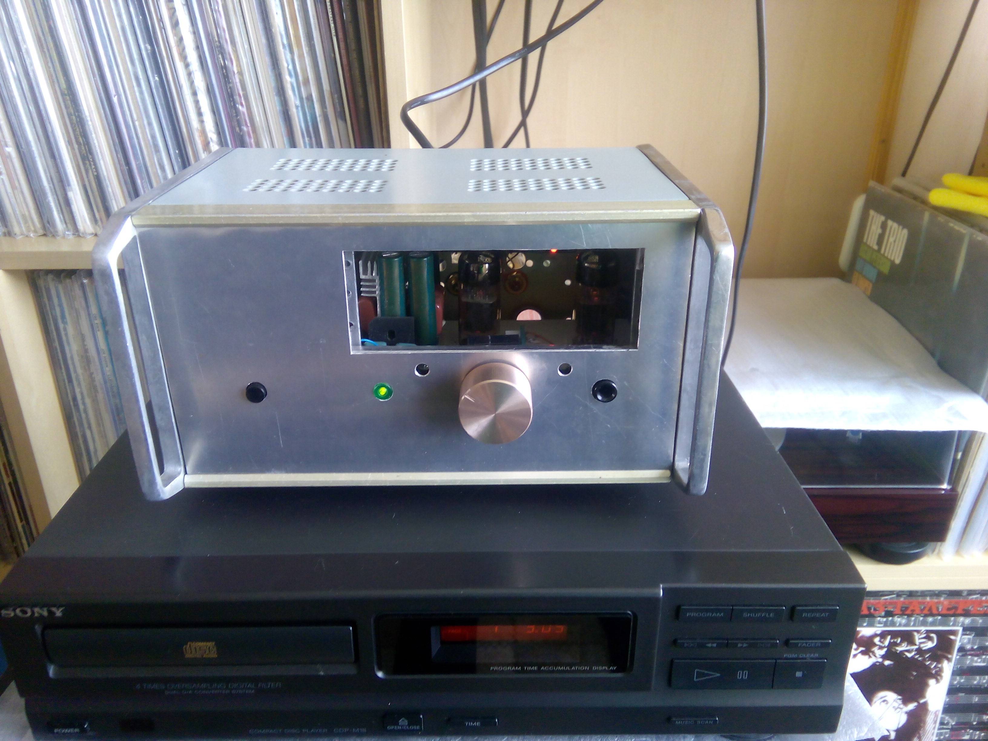

Только что от меня ушел приятель, хлопая ушами после вот этого))))
IMG_20190503_143705.jpg [ 648.93 КБ | Просмотров: 2052 ]

Зелёненький! Слева!
 Заголовок сообщения: Maverick Audio
Непрочитанное сообщениеДобавлено: 03 май 2019, 15:15
Сообщений: 11924
Его благодарили: 6428
Зелёненький! Слева!
Все по заветам! :D :D :D
