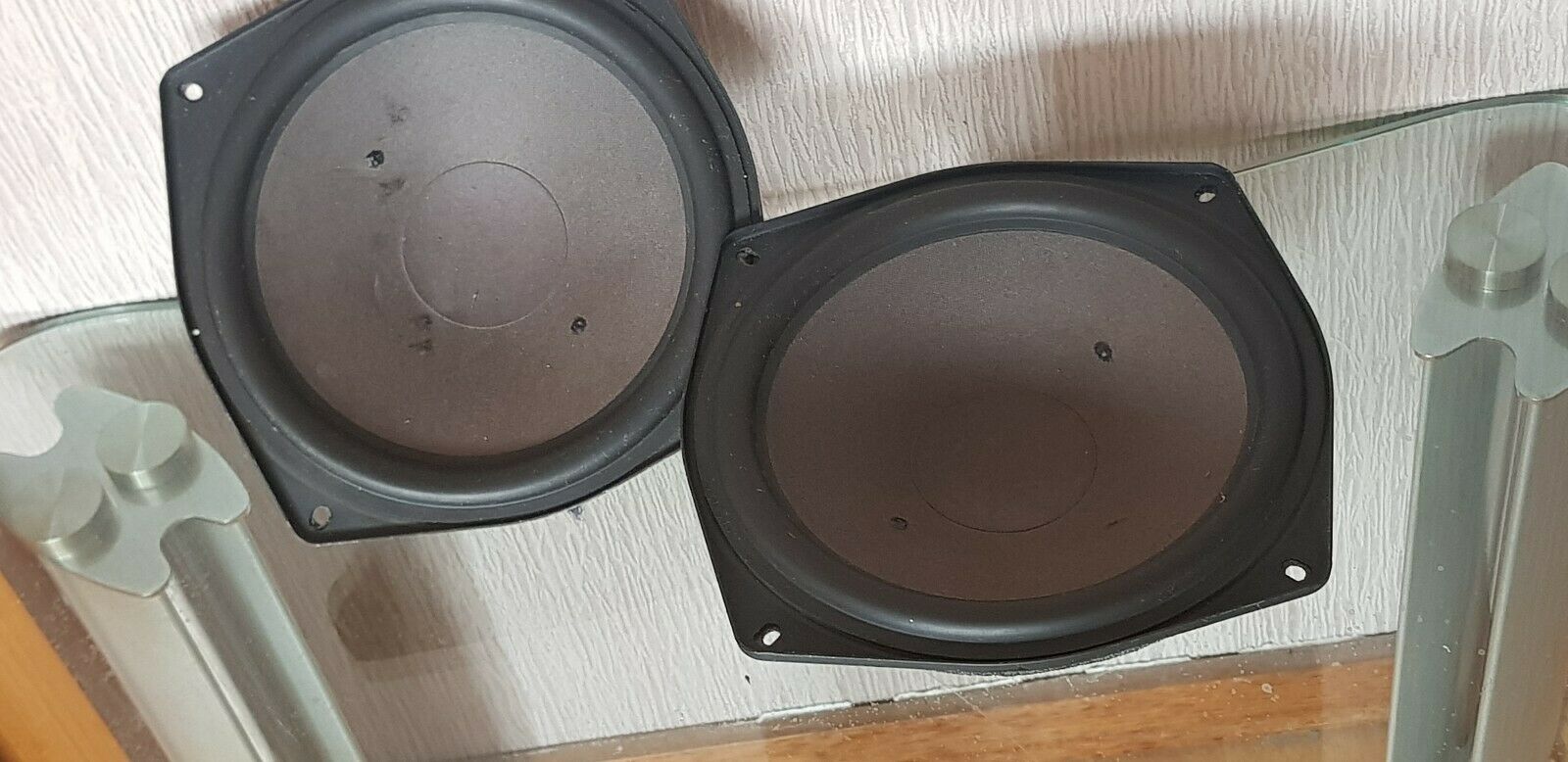

| Автор: | lawless [ 05 май 2019, 19:38 ] | ||
| Заголовок сообщения: | Grundig Super-HiFi Box 650 захрепел | ||
Я то нашел на ебее https://www.ebay.com/itm/Grundig-Tiefto ... %7Ciid%3A1 Вот только сейчас заметил что они формой почему то другие и на 3 Ом вместо 4 Ом ..... хотя мои тоже 19064 только вот такие
| Автор: | Горрыныч [ 05 май 2019, 19:46 ] |
Но ссылке - низкочастоник. |
