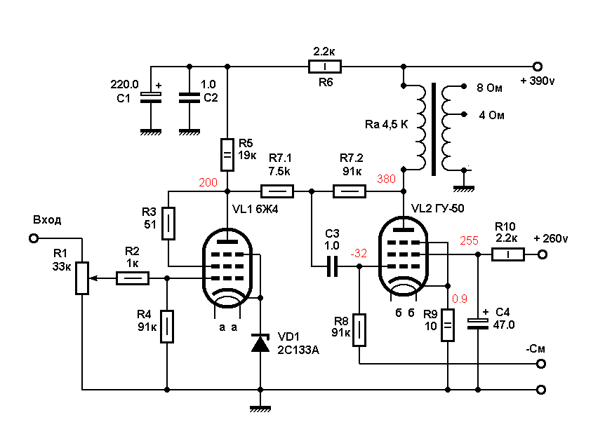

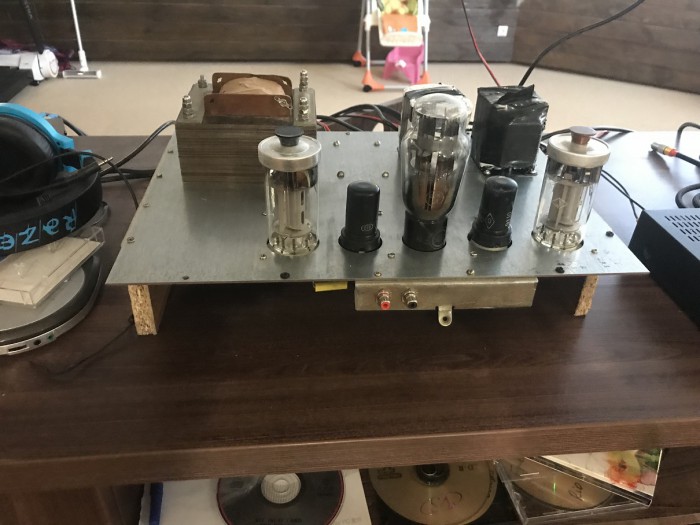

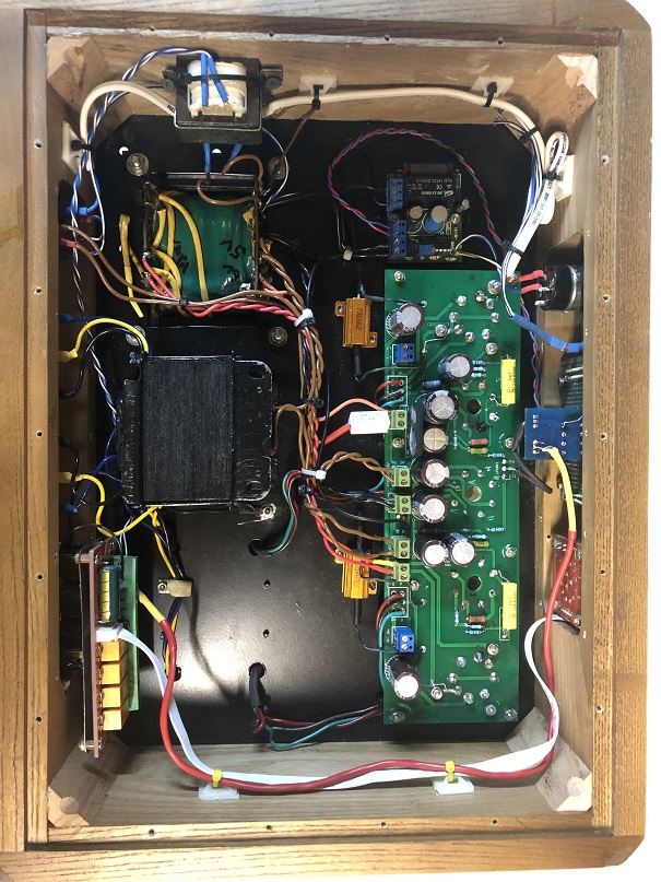

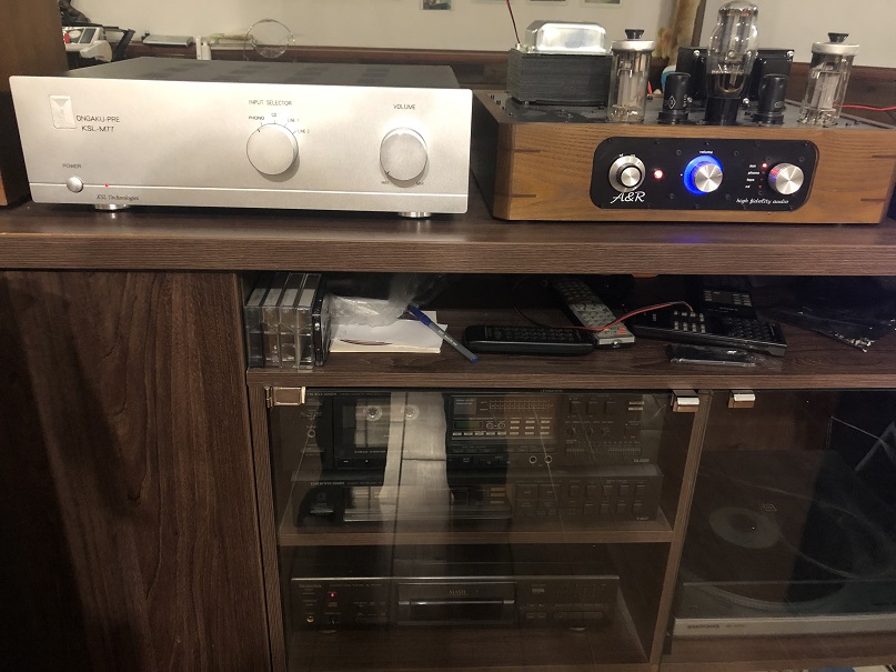

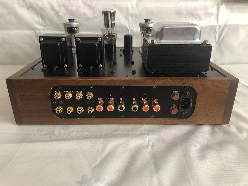

Вот наконец-то , как говорит Phlanger вставил все лампоськи :D , и ПОЧТИ ГАДКИЙ УТЕНОК НА ГУ-50 (Ua 450v) превратился во что то более менее похожее на усилитель ( во всяком случае снаружи) пока отслушиваю , сделал коммутатор на дистанционке ( можно коммутировать либо 4 усилителя или 4 пары колонок, а также по входу 4 усилителя -либо 4 входа один выход либо наоборот) теперь играюсь. Забавное я Вам скажу занятие , не поднимая пятой точки прослушать поочереди 4 уся или 4 аккустики ( правда в наличе в потребном виде только 3 :evil: ). Как я уже писал в сравнении с SE SRPP на 6sn7 и 300B Я БЫ ПОКА НЕ ВЫДЕЛИЛ ЛИДЕРА, причем на макете было Ua 250v , как то больше нравилось, все было и низ и верх , но середина была какая то прозрачная , добавил "гари" по аноду ...короче пока слушаю .
Жду советов .....

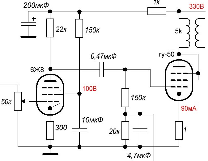

Я за входной каскад как-то не уверен - усиления хватит? А то мне пришлось запихивать 6Ж5П, ну 6Ж4 (на аудиопортале лет ещё 15 назад кто-то из вменяемых её распилил и нашёл внутри 6Ж5П - мужуки очень смеялись).
...и ещё есть вот такой выкрутас. Но входной каскад я в итоге перепаял в пентод, потому что напряжение на экранной сетке на выхлопе было эдак +400, смещение, соотв., где-то -50 и триодным включением уже было не отделаться

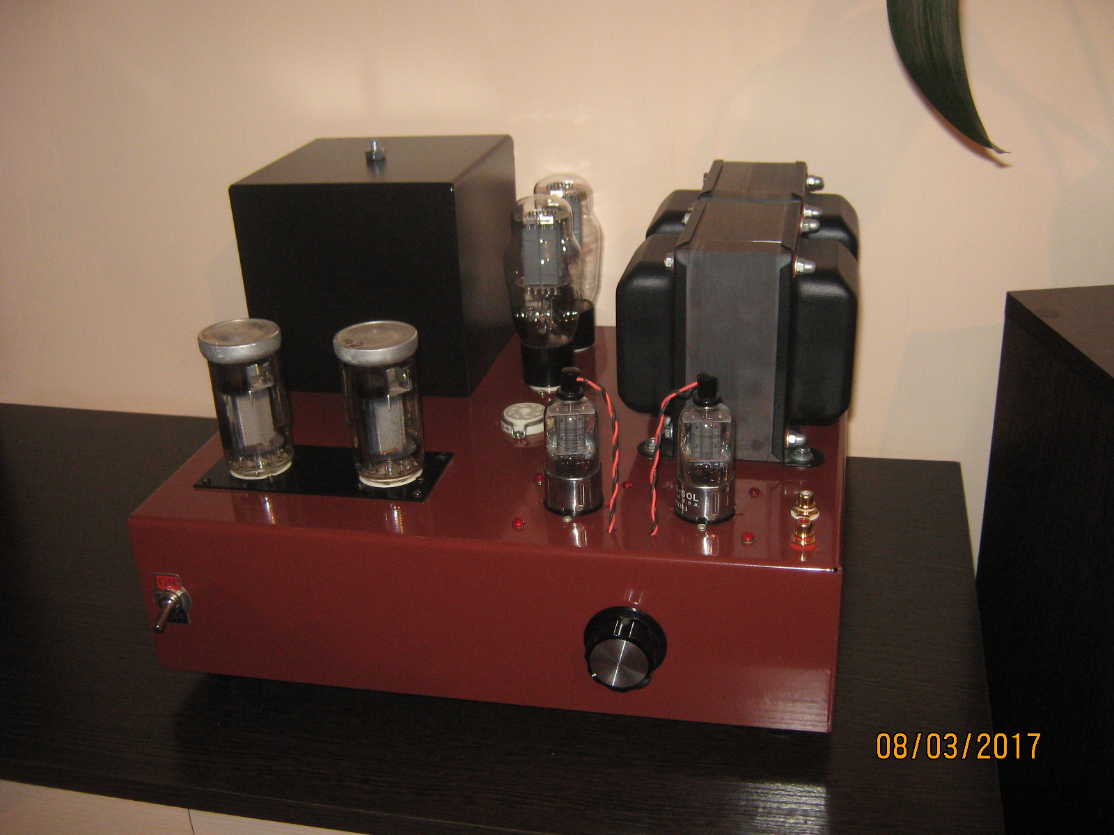

Для гу50 уж сильно крошечные выходники. В триоде я ее умучил вдоль и поперек в разных режимах и с разными драйверами и нагрузками.
Шикарная лампа, но низ она не прорабатывает.
Для шириков шикарная лампа.
