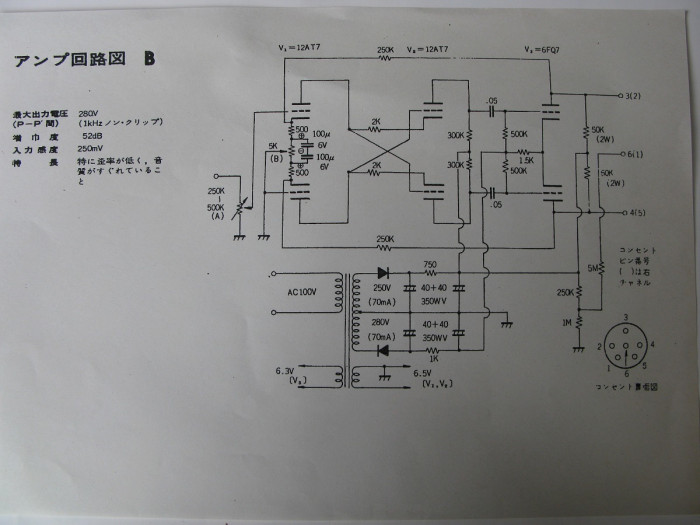

Непрочитанное сообщениеДобавлено: 17 дек 2023, 22:20
Сообщений: 5516
Его благодарили: 1072
...да и для стаксов можно. И для нестаксов.

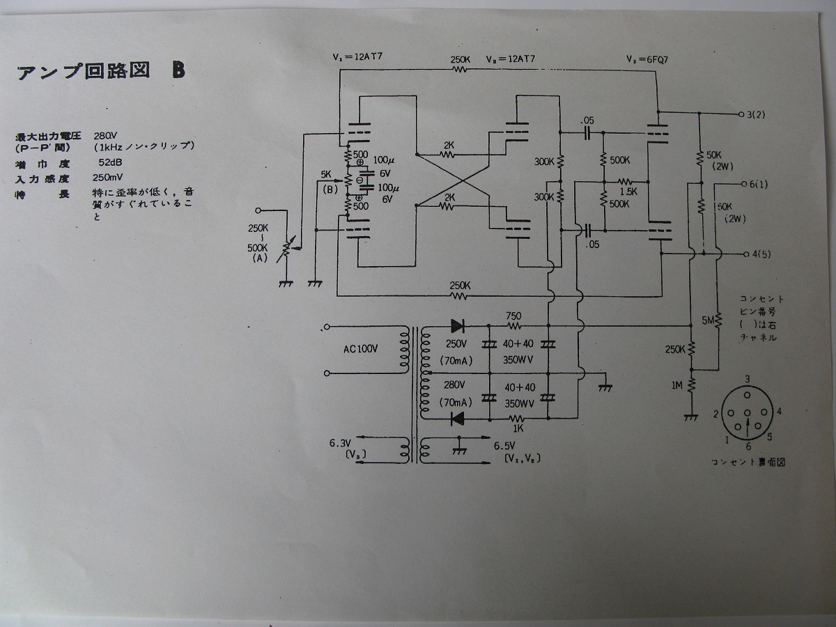

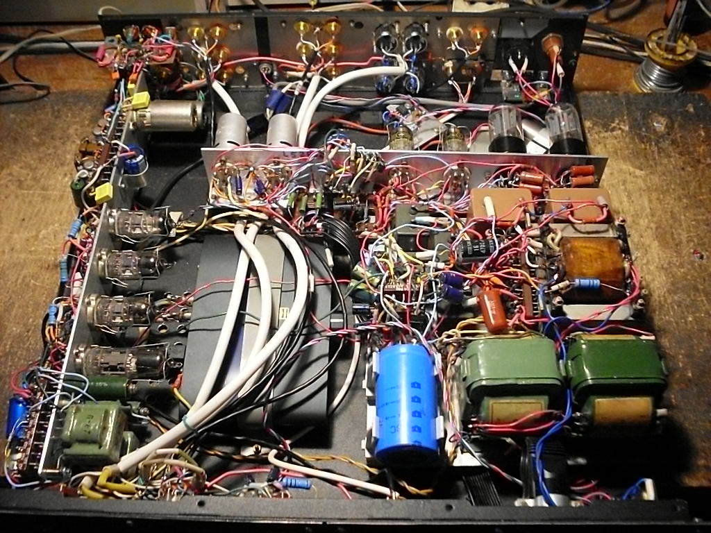

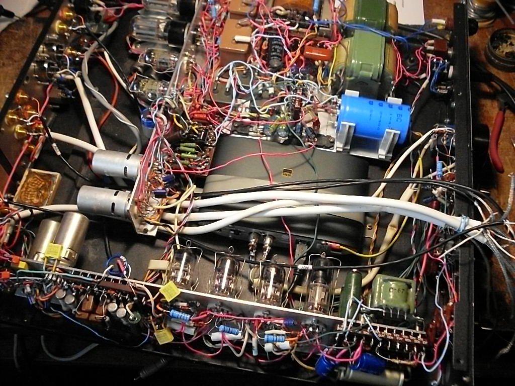

Вот то, которое поперёк, где справа пара 6Н8С, а левее четверо ецыцэ восемьдесят пять - для стаксов. А которое вдоль, вон торчит 6Н6П, пара ПЭВ и пара трансформатыров, тоже зелёниньких слева - для нестаксов. Ничего сложного, уверяю
SDC16858.JPG [ 261.45 КБ | Просмотров: 3717 ]
Вот оно под другим углом
SDC16807.JPG [ 264.7 КБ | Просмотров: 3717 ]
А выглядит это вот так всё:
SDC16925.gif [ 300.54 КБ | Просмотров: 3717 ]
simmons5201-img1200x900-1555490877pdradj1793.jpg [ 248.05 КБ | Просмотров: 3717 ]
Ецыцэ восемьдесят пять я туда впендюрил от лени, они довольно близки к ецыцэ восемьдесят один, только с переменной крутизной. Для нас это неважно. А шесть цыгысемь\шесть ыфкусемь - это пальчиковая 6Н8С. Об чём прямо на радиоморге написано

Единственно что надо разбираться а) в разблюдовке самой дырки для стаксов, и б) в том, а какие, сопсно, вам достались стаксы. На них бывает, что надо заводить напряжение поляризации 250...300 Вольт, а бывает, надо 500...600 Вольт

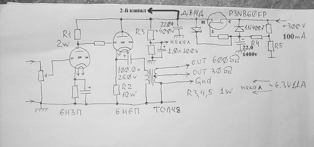

Вот трансформатыр ТОЛ48 - от совецкой системы для объявлять воздушную тревогу, уходящая натура. Но щас таких систем навалом от других производятелов. Стоят копейки, взять, воткнуть да очеху померять.
Иногда в этой схеме бывает избыточное усиление, тогда можно впендюрить ООС например с первичной обмотки трансформатыра в катод первого каскада.
Пардон, а я обфоршмачился. С первичной обмотки трансформатыра в катод первого каскада будет положительная обратная связь. А я делал любимое - анодный повторитель, унутре которого был катодный повторитель.
Красивое. Номиналы озвучьте, плз. 8-)
 Заголовок сообщения: Ламповый усилитель для наушников
Непрочитанное сообщениеДобавлено: 30 дек 2023, 18:07
Сообщений: 5516
Я их разумеется не помню, но ход мыслей примерно такой. Анодного у нас двести восемдесят...триста Вольт, макс. мощность на аноде у половины 6Н6П примерно четыре Ватта, соотв., анодного току ей надо 25...30 миллиАмпер, итого в катоде где-то 5.1...5.6 килОма. Перед ней... я лепил 6Н3П, потому что одно время у меня их было ведро. Суём ей в анод 47 килоОм, итого току через неё надо три миллиАмпера, смотрим вот сюда

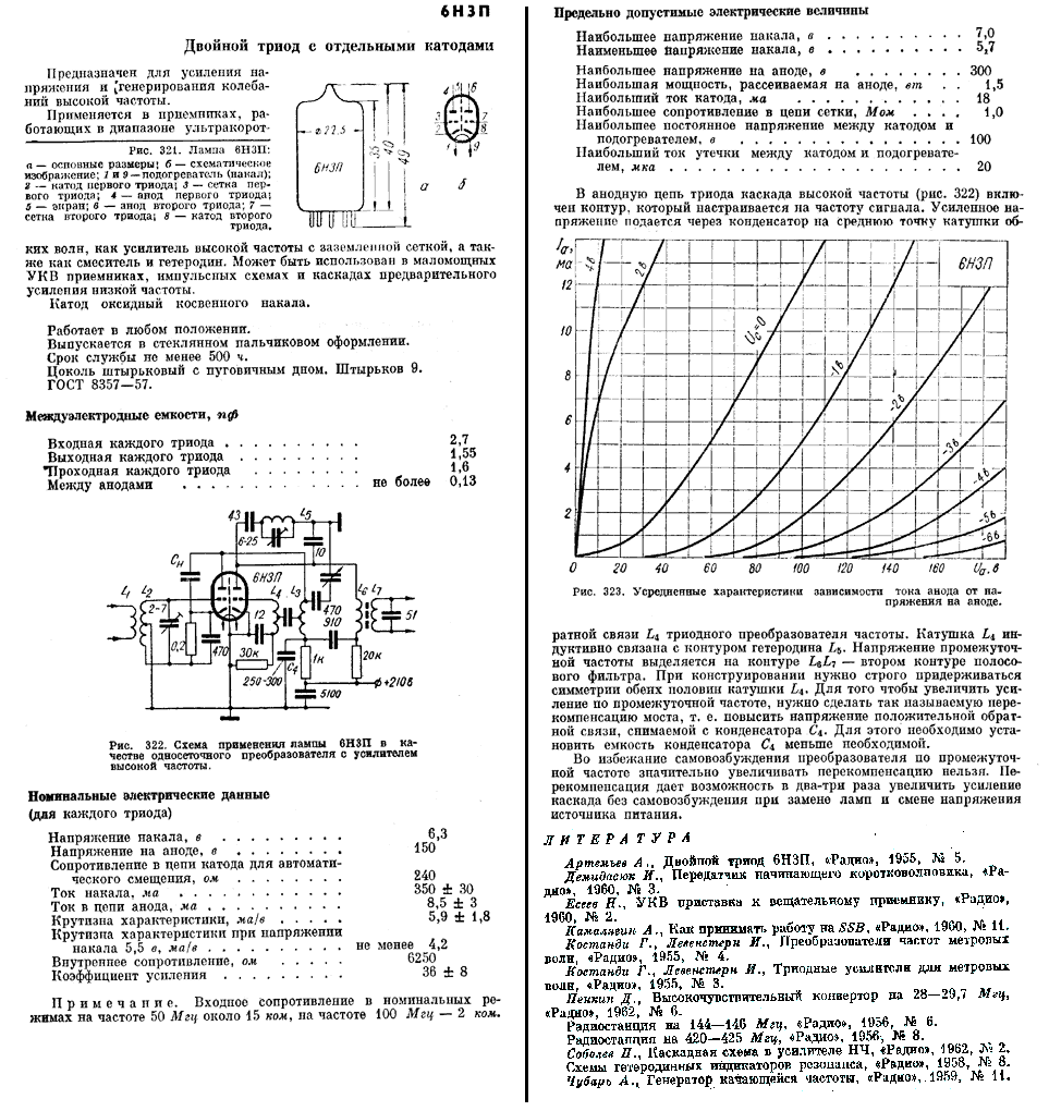

6n3p.gif [ 101.92 КБ | Просмотров: 2687 ]
, видим, что ей надо -3 Вольта смещщенеея для этого. И суём ей в катод один килоОм.
R1 на весьма условной схеме определяет входное сопротивление, сорок семь килоОм разумный компромисс. В одном случае у меня это стояло после "корректора по мотивам пребоястоадын", там на выходе ысырпепе - в этом случае двадцать два килоОма. Соотв, крутилку громкости спереди можно поставить сто килооМ в первом случае, пятьдесят во втором. Ну и R2 раза в четыре побольше.
Совершенно не помню, что я вытворял с одной такой штукой, когда она стала генерить.
Совершенно так же и если спереди воткнуть 6Н1П...
