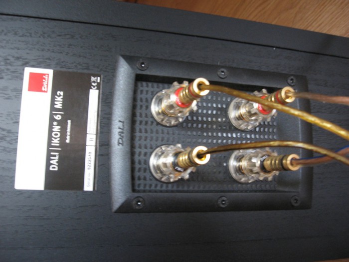

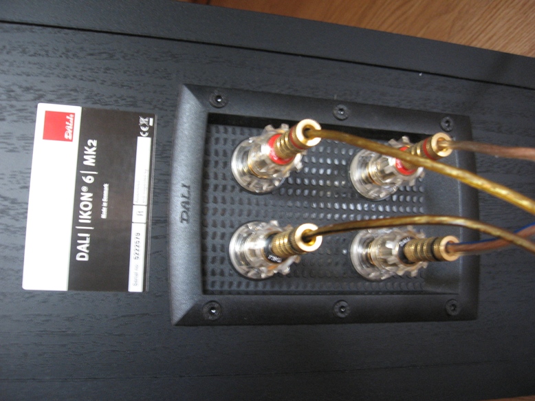

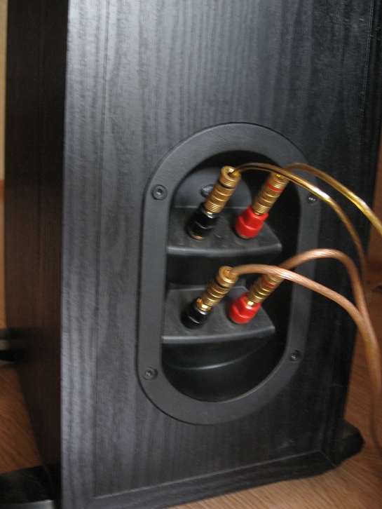

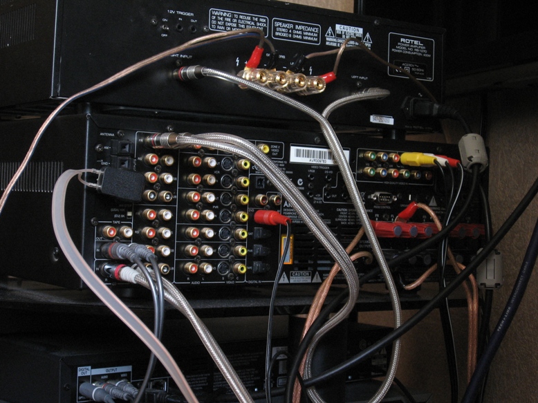

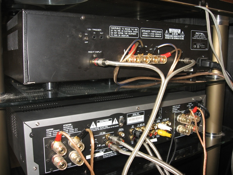

Все знают что частотное восприятие - дело сугубо индивидуальное. Я к примеру имею некую особенность, заключающуюся в повышенном потреблении НЧ-диапазона, причем всех его составляющих - барабанной бочки ли, бас гитары или контрабаса. Может ушные раковины устроены таким образом - требуется подъем НЧ мне и все тут. Может уши грязные, а мыть лень. Может насекомые какие живут - я ж не вижу. На любом моем усилителе мне в общем нравится звучание в режиме директ, но душа просит НЧ, и где из взять без саба - а хер его знает. Тут намедни бог послал мне ресивер Аркам, чтобы я насладился породистым английским звучанием, что я собственно и делаю сейчас. Звук Аркама очень интересен - легок, воздушен, чрезвычайно детален, я вижу глубокую сцену даже на акустике играющей вдоль короткой стены. В многих главах мануала производитель настоятельно рекомендует слушать стерео именно в директ, причем делает это очень навязчиво. После долгих тестов и переключений я определил почему он это делает. Это действительно сильно влияет на звуковую сцену, но мне пришлось выслушивать это полностью абстрагировавшись от любимой частотки, и я понимал что для меня это остается неприемлемым. Если в области ВЧ в директе у Аркама все в полном порядке, даже иногда перебор, то НЧ становятся несколько скудны, драйв пропадает и наступает царство аналитичности в звуке. Такая хрень мне нехер не сперлась и я стал думать как мне сохранить директ и поднять частотку на НЧ. И вот что я удумал. А думаю я щас эффективно, потому что не бухаю, хотя седня утром приехал с дачи друга, вчера там вмазали конечно неслабо.
Первое что я сделал - попробовал режим би-ампинга, который можно организовать в ресивере. Это частично решило проблему, но весьма ненадолго - сравнивая выдаваемый низ с той же Хитачи 610 работающей в директе Аркам проигрывал по частотке НЧ вчистую (но выигрывал во многом другом, но речь сейчас не об этом). И вот покопавшись в мануале Аркама я увидел схему подключения по биампу используя внешний усилитель мощности. Обладая этим самым усилителем мощности разве мог я пропустить данную возможность широчайших экспериментов, внезапно открывшихся мне и манящих своей доступностью! Это не бабу с прошлой работы прифырить с мужем в командировке! Если бы согласился я на ее эротические козни - не видать вам этой познавательнейшей статьи никогда, погряз бы в грехе, позабыв кулинарию.
Итак, внимательно смотрим на предоставленную мануалом схему - включаем на ресе воспроизведение только верхов, и отдаем низы на внешний мощник - и самое главное мы теперь можем их регулировать относительно друг друга! Наилучший результат был получен как не странно не на Дали, а на Клипшах - их рупорный ВЧ воспроизводит большую часть СЧ-диапазона.
В общем теперь я с супернизами и в директе. Слава новодельным колонкам!

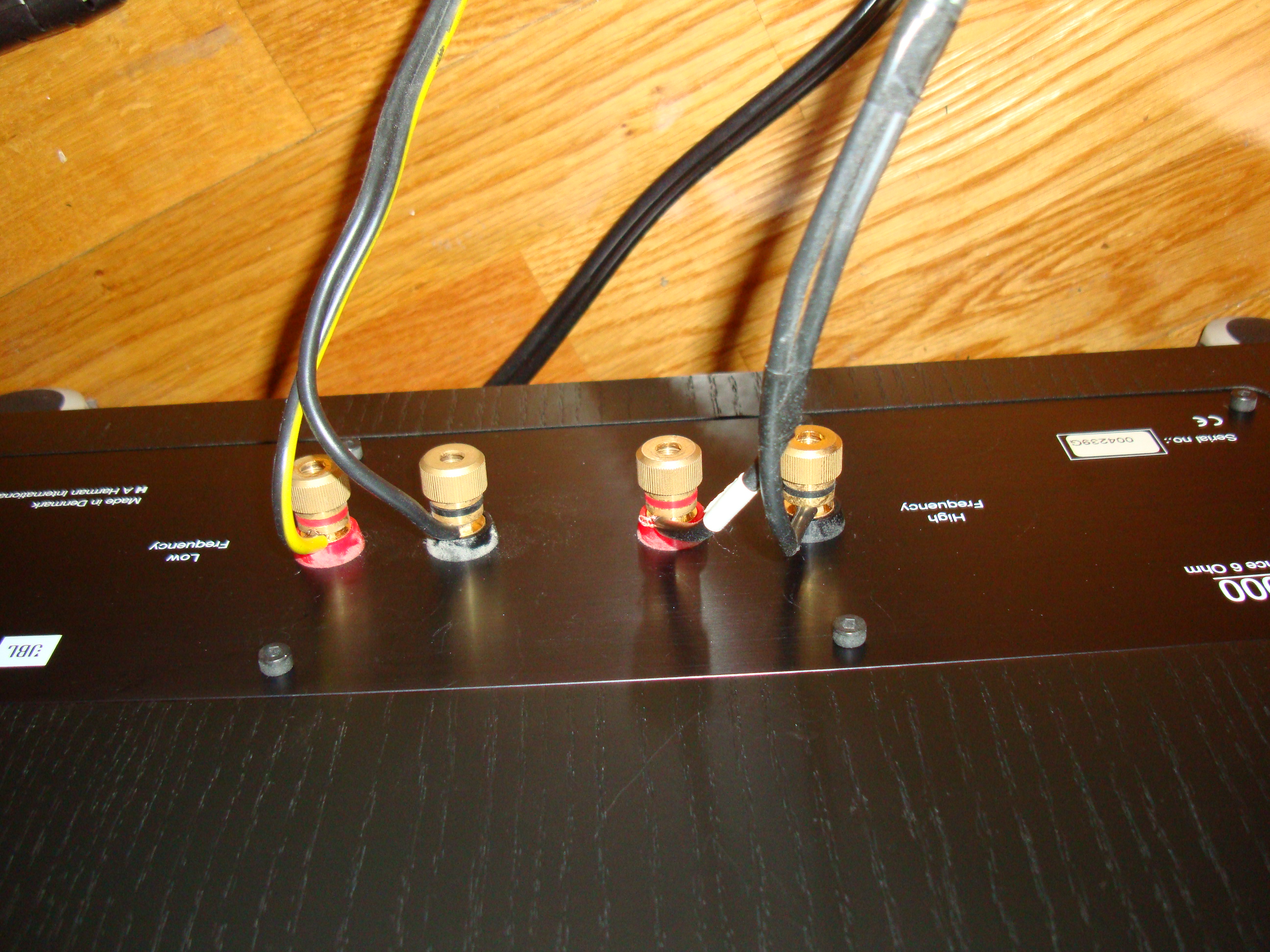

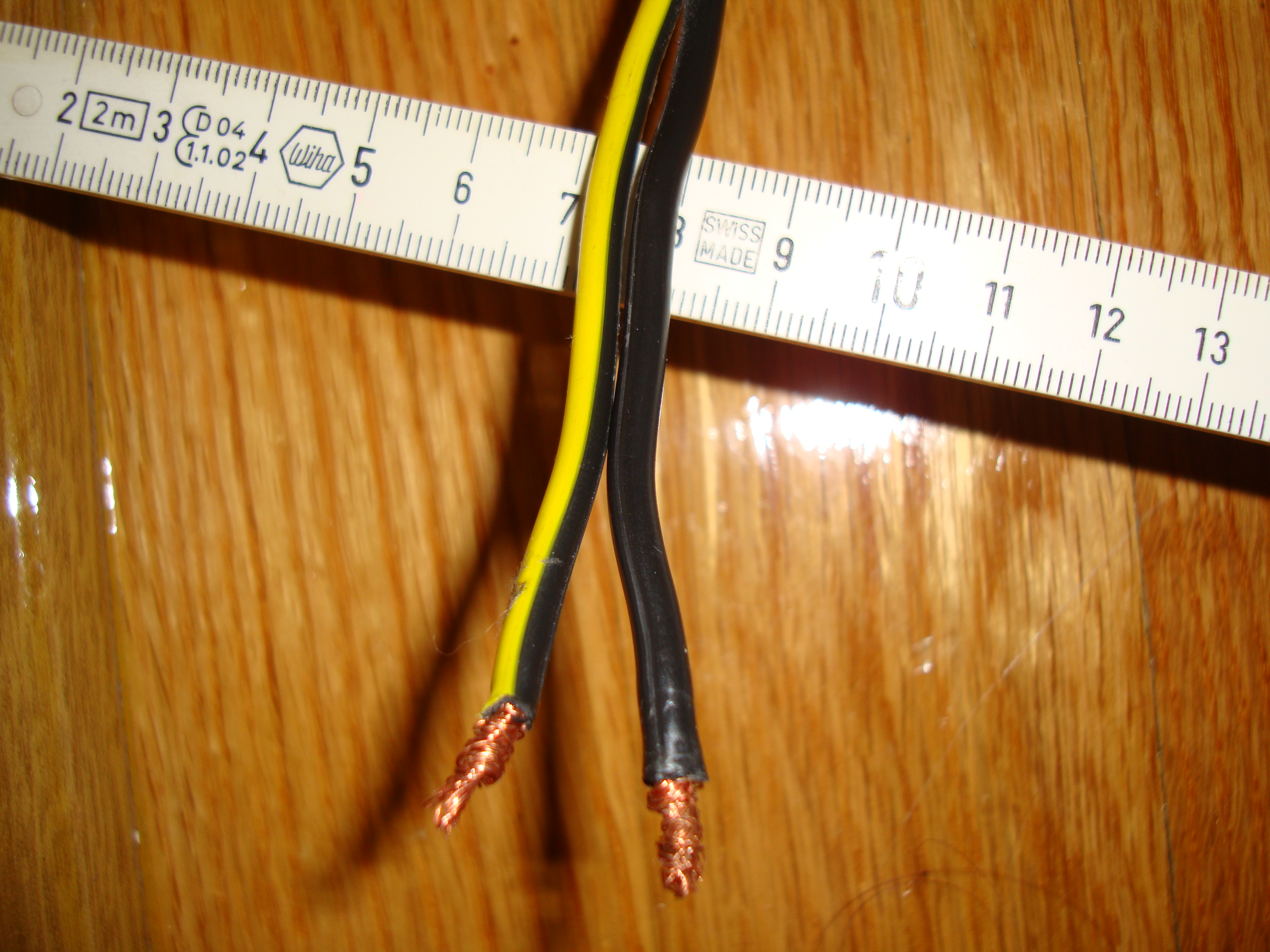

у меня давно такие соединения , работают от двух жирных дживисишек усилей.
который с темброблоком , тот на басе,,, а без , тот за остольные Ч в ответе.

чёт у тебя проводочки некашерные совсем.....как по таким тонюсеньким басы протискиваются??? :shock: :shock: :shock:
Непрочитанное сообщениеДобавлено: 11 авг 2013, 13:43
Сообщений: 2535
Его благодарили: 730
у мене? Да что вы. это ж со Швайцовской кабельной фабрики проводки.. 4 мм в них есть. это колонки широкие .
забыли фирменную надпись на проводках дрюкнуть , вот кент и прихватизирывал ентот брак... 1метр 300марок стоил.. мне 30 метровый рулон один друг в 1996 годе на продукцию моей фабрики поменял.. тоже кстати недешовой. ;)

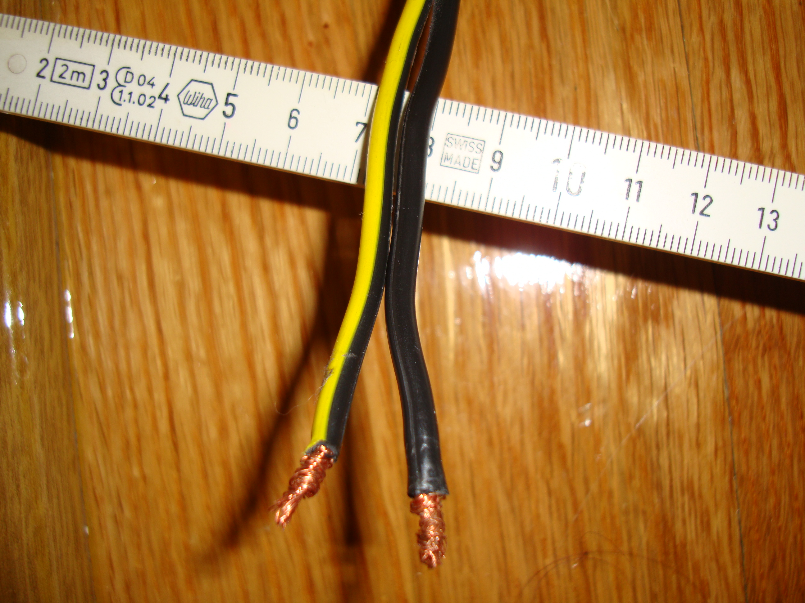

DSC04960.JPG [ 2.19 МБ | Просмотров: 3530 ]

kent писал(а):
4 мм в них есть.
:shock:
Или квадрата? :?
Непрочитанное сообщениеДобавлено: 11 авг 2013, 13:52
Сообщений: 2535
наверно, квадрата. 8-)
кстати в данный момент у меня так подключено только к одному усилку... потому как
наигрался с двумя усилками.. а НЧ и в том и другом подключении в достатке было.
Спасибо стародельным калончам и усилям. :D

8-) Всёравно как-то на фотке не очень толсто высматривается.... :? Оптический обман - надо фото в соответствующую тему переместить :D :D :D

я же говорю колонки широкие.. 60см широта,,,вот глаз и обё..манываеться. :D :D
а жилки зато какие твёрденкие и цвет.. сразу видно "медь конкретная аудио хайфайная" фото не передаёт это :D

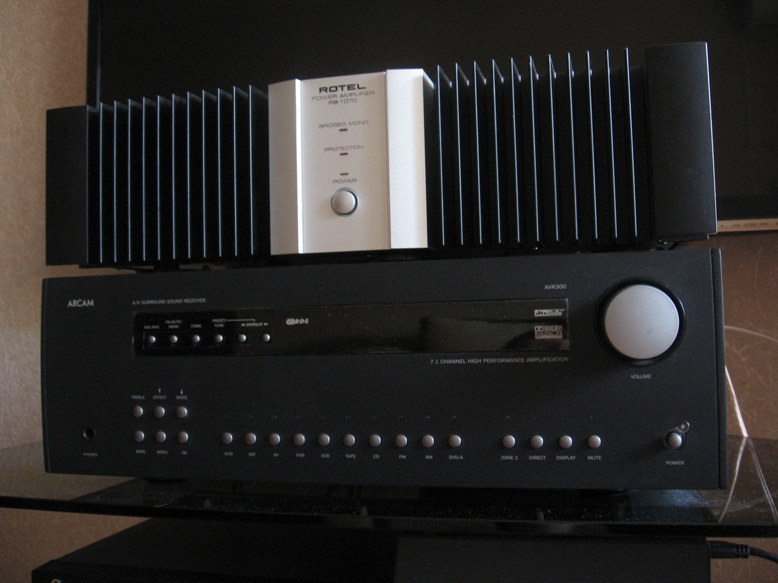

Добился еще одного превосходного результата.
Уехали с женой за город после обеда, залез я значит в Волгу, проплыл метров 100, и тут меня осенило, прямо в воде. Я вспомнил! Я вспомнил про тот таинственный регулятор под маленькую отвертку на задней панели Харман Кардона. Приехал сейчас, залез в мануал и точно, читаю - в случае если вы хотите использовать ваш усилитель для спаривания биампингом с внешним мощником - подключите мощник к специальному выходу и отрегулируйте их уровень относительно друг друга этим регулятором! Сделав все подключения, я поднял его на 3 децибела и легко получил нужный мне уровень НЧ в директе! Харман теперь выполняет роль преампа и усилителя ВЧ, а НЧ с подъемом я отправил Ротелю! Моей радости просто нет границ.
