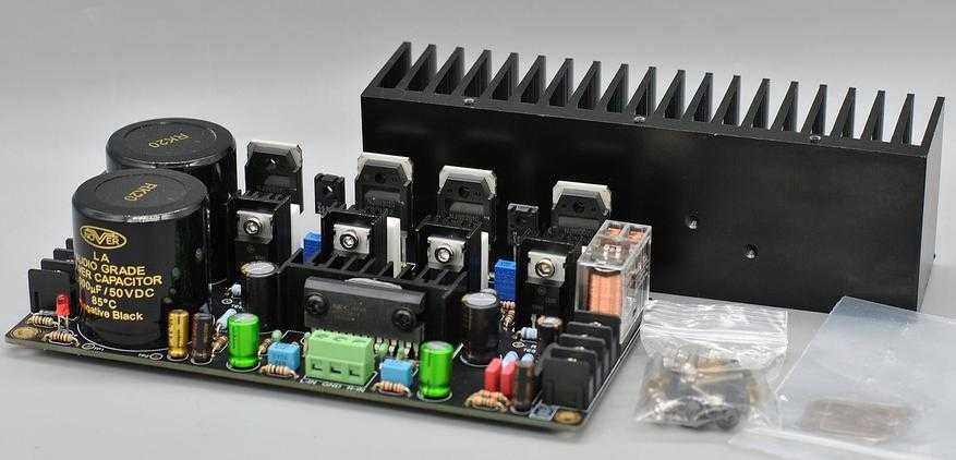

Автор:  operator [ 27 янв 2024, 18:07 ]
Заголовок сообщения:  Yamaha PC1002 о контакты реле ((
Девайс то у вас. Мы только картинки можем в интернетах смотреть. Но обычно, в таких случаях, из усилителя снимается радиатор с платой УМ. Далее откручивают крепеж выходных транзисторов и отделяют радиатор. При обратной сборке старую термопасту удаляют и наносят свежую
Автор:  operator [ 27 янв 2024, 18:22 ]
Примерно так будет выглядеть
