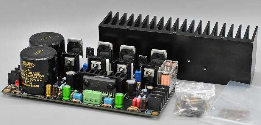

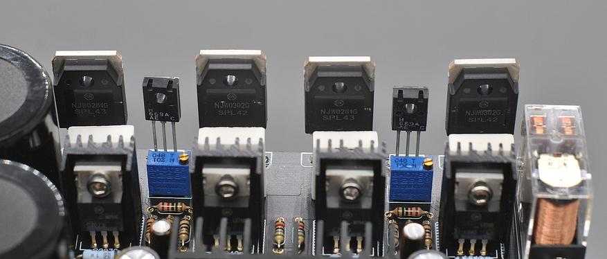

Девайс то у вас. Мы только картинки можем в интернетах смотреть. Но обычно, в таких случаях, из усилителя снимается радиатор с платой УМ. Далее откручивают крепеж выходных транзисторов и отделяют радиатор. При обратной сборке старую термопасту удаляют и наносят свежую
 Заголовок сообщения: Yamaha PC1002 о контакты реле ((
Непрочитанное сообщениеДобавлено: 27 янв 2024, 18:22
Сообщений: 22344
Его благодарили: 6425
Примерно так будет выглядеть
1706368996431.jpg [ 39.14 КБ | Просмотров: 3981 ]
1706369010374.jpg [ 34.08 КБ | Просмотров: 3981 ]
