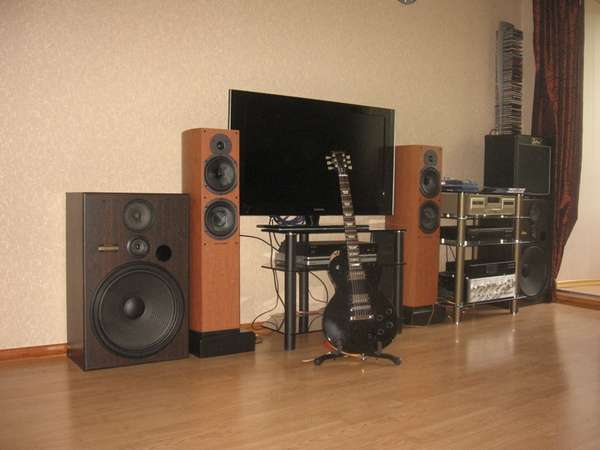

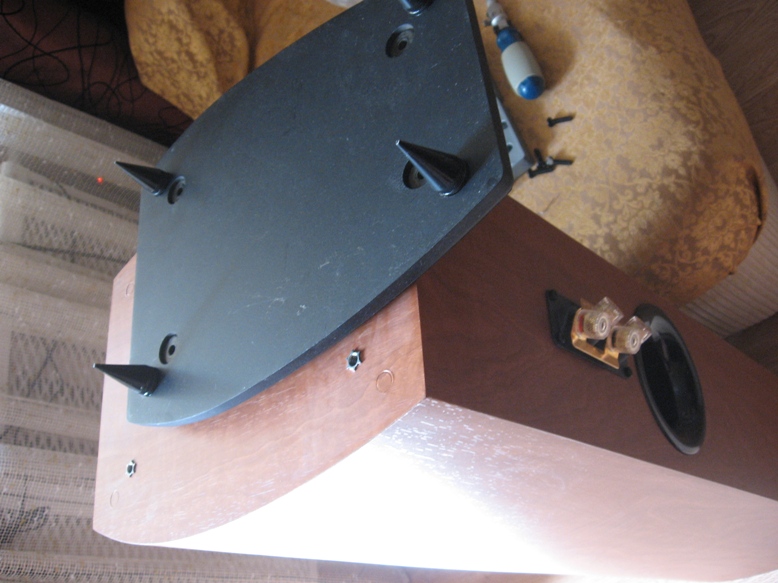

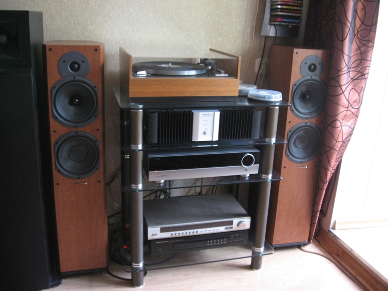

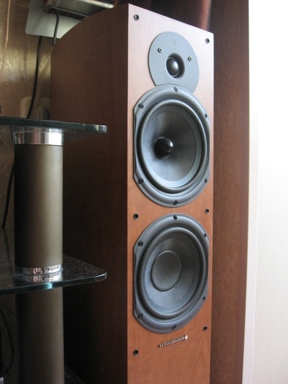

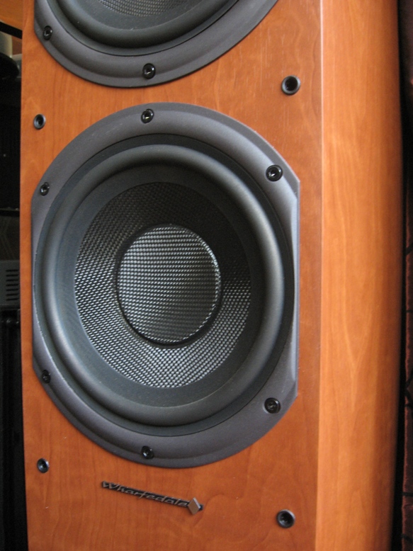

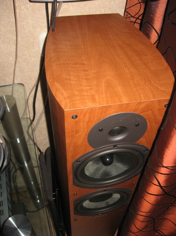

Когда-то давным-давно, практически в самом начале моего аудио пути, примерно год назад, начинал я строить свою систему именно с этой акустики. И на МХЗ помнится пришел именно будучи с ней - смотрите фоту моей системы год назад. Системы играли так что у меня пачка отваливалась - я искренне недоумевал почему так много обсеров в сети именно этой модели. Чувствуя себя не очень опытным в златоухих делах и не понимая смысла слов детальность и сцена целью моей была только подходящая АЧХ и не более. К тому же очень хотелось наверстать упущеное - послушать большое количество разных усилков и колонок, особенно винтажных, ибо влияние МХЗ реально было очень велико и захватило меня. Логично что внимание мое было отвлечено от варфов надолго. Я поставил их в другую комнату и организовал системку для жены с музыкой и сказками на ночь для сына, практически забыв про их существование. Вообще я в ту комнату редко захожу. И вот случайно наткнувшись на очередной обсер я решил их привнести в основную систему и сравнить, причем соперника сразу поставил выше на голову - Дали Айкон 6. По крайней мере они стоят раза в 3 дороже кажись. Подключив по би-ампингу Дали я погонял их часок, про их звук я могу сказать что мне в принципе больше не к чему стремиться - все мои потребности в качестве звука реализованы полностью. Подключив Варфы я попытался уже быть снисходительным и настроил себя услышать что-то гораздо худшее, ну или что-то сильно недоуслышать. После 15 минут челюсть моя стала опускаться вниз - как я мог такое гнобить в другой комнате??? Это отличные колонки! Они звучат очень широко и масштабно, я не ожидал такого количества натуральныйших ВЧ и комфортнейшую для слуха детальность среднего диапазона в режиме директ! Я уж не говорю про могучие низы - эта акустика выдает их легко и непринужденно. Но частотка то ладно, я реально не ожидал такой глубины сцены. Да, они звучат хуже Дали и Клипшей, но эта разница достигается 3-кратной разницей в цене. Но сюрпризы меня только ждали. Я решил их исследовать поближе, особенно недоумевая жалобы на их якобы плохое изготовление, по крайней мере пару раз натыкался в сети. Так вот - сделаны они абсолютно безупречно а главное - их дизайн меня просто завораживает. По виду они дадут фору многим колонкам в разы дороже - те же Дали с Клипшами - обычные ничем не примечательные квадратные ящики. Корпуса Варфов сделаны закругленными, видимо руководствовались чем-то важным. Допуски везде - микрометражовые - с лупой рассматривал все стыки - это реальный шедевр качества. Отдельного внимания заслуживают динамики - уж не знаю что именно привносит кевларовое плетение в качестве материала диффузоров - но вид убийственный. Любопытство дало толчок пойти дальше - захотелось снять один динамик и посмотреть внутреннее убранство. Безупречность снаружи полностью отразилась основательностью подхода изнутри - никто внешним видом пускать пыль в глаза не собирался, внутри так же круто. Что я обнаружил: Сверху вниз проходит длинная распорка - фактически это деревянная стенка с отверстиями, через которые видно что звукопоглощающего материала не пожалели - все заднее пространство им забито под завязку. Между НЧ и ВЧ динамиками глухая изолирующая стенка для предотвращения взаимного влияния. Все стенки обклеены каким-то белым и мягким материалом. Сами динамики тяжеленные, сделаны на металлических литых корзинах, с огромными магнитами. В общем приятно удивили Варфы в очередной раз. Воткнул их пока в угол, включил винил, слушаю. Для винила можно и так оставить, все равно сцена плоская.
Ну,если они действительно как на фото стоят, тогда да - конечно всё будет плоским.... ;)
Непрочитанное сообщениеДобавлено: 17 авг 2013, 11:13
Сообщений: 12168
Его благодарили: 2056
Пассаж почти как у Лукаса в "Звёздных войнах"
неее, когда тестировал на хайрезе и виниле, они стояли вместе с Дали, излучали по длинной стене вместе с ними. Сцена с винилом и на Дали плоская, с хайрезом не сравнить. Это я уже сейчас их поставил, больше некуда просто. Зато теперь 3 зоны прослушивания в одной комнате на 3 разных системах. И довольно компактно так все стоит, места полно. Когда я за компом сижу слушаю Дали, когда перед телеком - клипши, когда на диване лежу угловом ногами к колонкам - варфы)

body писал(а):
а у них дырка с заду????
да, большая такая)

сделай фотки дырок под динамики и размеры их отверстий а?????????
Непрочитанное сообщениеДобавлено: 17 авг 2013, 12:32
Сообщений: 12168
форму отверстий видно же на фото. Ты туда никакой другой динамик не вставишь - даже если подберешь под внутренний диаметр кромка круглого дина выпирать будет с боков. Внутренний диаметр то круглый, а внешний - с прямой частью, совпадающий с формой дина. Это такая фишка чтобы воткнуть дины побольше в корпуса с не очень широким фронтом.
Непрочитанное сообщениеДобавлено: 17 авг 2013, 12:39
Возраст: 69
Откуда: Небеса
Сообщений: 4020
Его благодарили: 69
ничего страшного я сдавлю тисками свои дины и впихну их туды :shock:
Непрочитанное сообщениеДобавлено: 17 авг 2013, 12:42
Сообщений: 1569
AgNz
Уж не знаю, кто там их (колонки) обсирает. Слушал, чуть не взял для ДК. Понравились. Но тогда не потянул по деньгам. Взял по-проще-дешевле. HECO. А варфы считаю очень хорошими колонками за свои деньги.
Сообщений: 12168
Ну в общем внутренний размер 16 см, то есть сама дыра. И диаметр динов 16 см, от краев подвесов

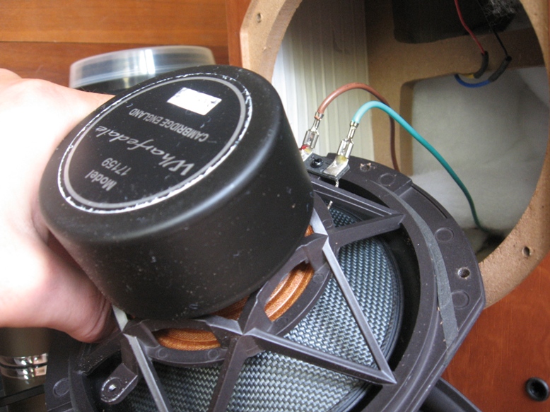

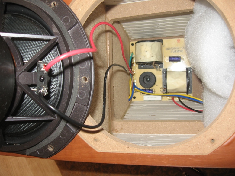

В общем озадачился поиском фильтров, открутил сзади клеммную колодку - там нету. Думаю что еще можно открутить.. Обратил внимание на основания - думаю мож их... может это часть корпуса, снизу.. мало ли.. открутил, нифига, просто массивная толстая пластина непонятно из чего сделанная, к ней шипы прикручиваются - здоровые такие металлические конусы. К слову подставку можно вообще не использовать, а вкручивать конусы прямо в корпус, там дырки с такой же резьбой.
Итак, остается только НЧ динамик. Открутил, еле догадался раздвинуть звукопоглотитель - и вот они родимые. Здоровые катушки, отличный монтаж, все серьезно. Все стенки так же оклеены этим странным материалом белого цвета. Убедился что между СЧ и НЧ глухая стенка, СЧ и ВЧ полностью акустически отделены от НЧ. Когда СЧ откручивал это не было до конца ясно - там была распорка, за которой непонятно что происходило.
Фазик работает только для НЧ, получается что СЧ и ВЧ в полностью закрытом ящике. То есть эти колонки - комбинация фазоинвертора и закрытого ящика! Вот и их секрет превосходного звучания. Это же 2 встроенных саба! Все, молчу, молчу)) переполненный радостью от прекрасного исследования и произведенных высоконаучных открытий, поехал на Волгу.
