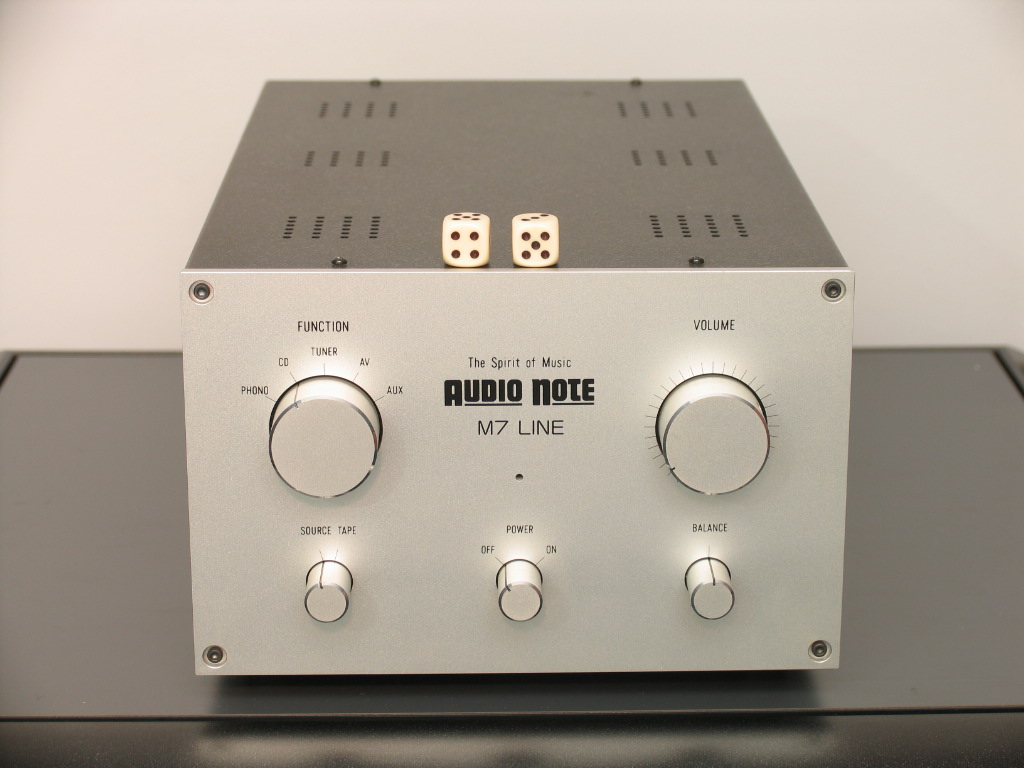

И так други попал мне в руки правда не надолго легендарный М7 AudioNote еще сборки Kondo 90 х годов прошлого века.
M7Line-silver.JPG [ 147.26 КБ | Просмотров: 1017 ]
( Фото с инета )Свое фото не делал.
С виду обычный яшичек с ручками не каких украшательств все четко строго и по делу. Выбор источника , громкость, баланс и все.

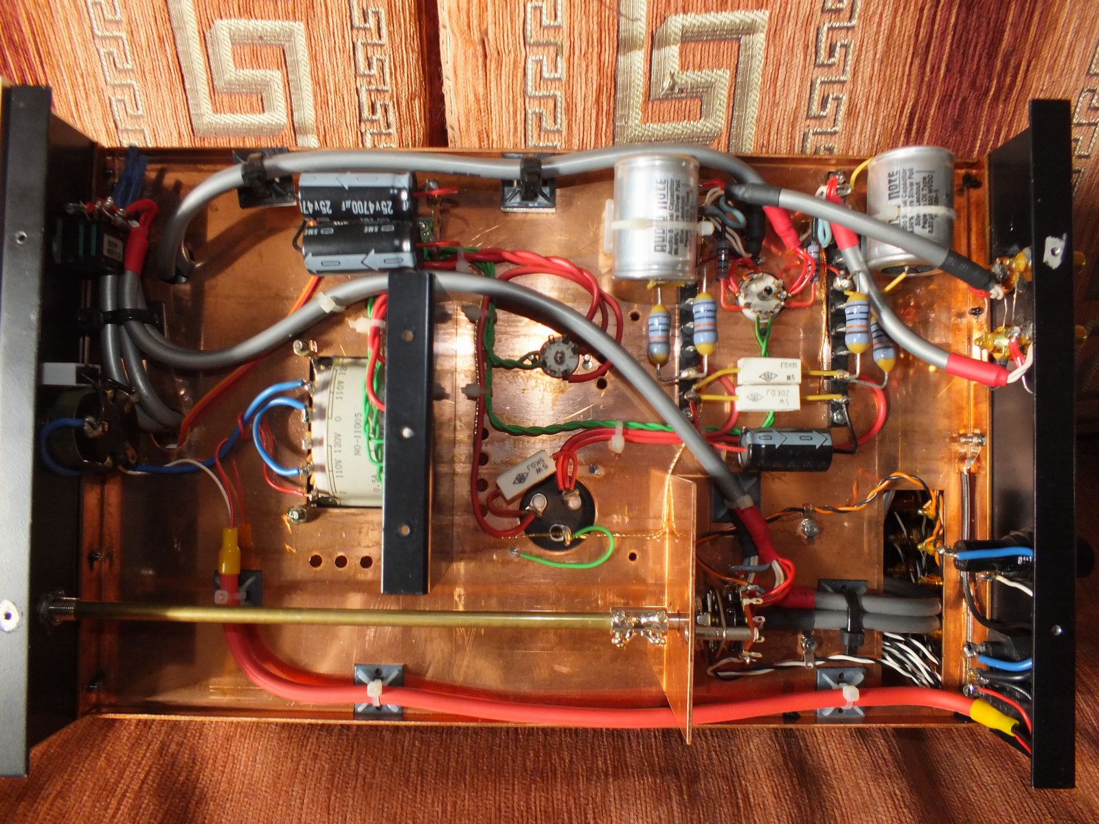

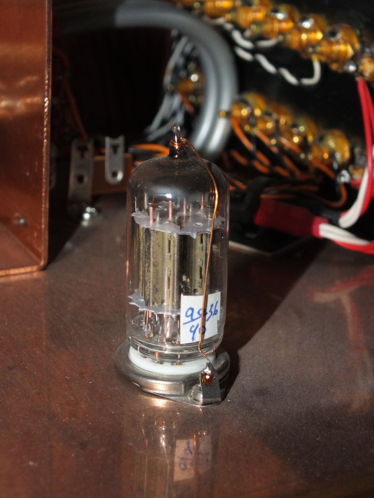

Две лампы одна из которых кенотрон питания и собственно двойной триод отвечающий за усиление!
М7 007.jpg [ 215.52 КБ | Просмотров: 1017 ]

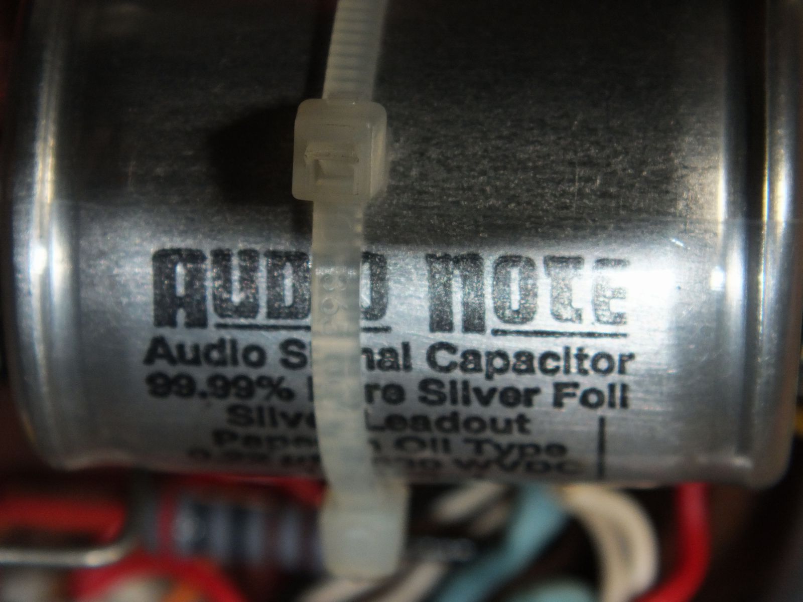

Корпус медь , разводка схемы очень аккуратная навесом с использованием панелек . Огромные кондесаторы от AudioNote с маркировкой.

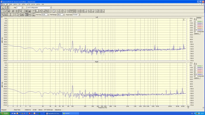

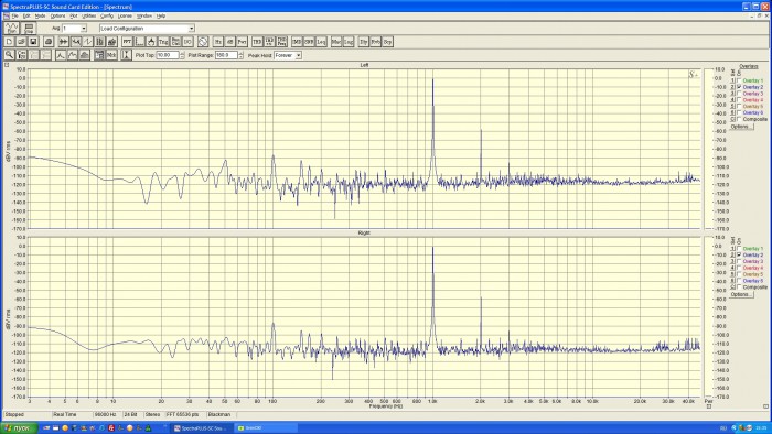

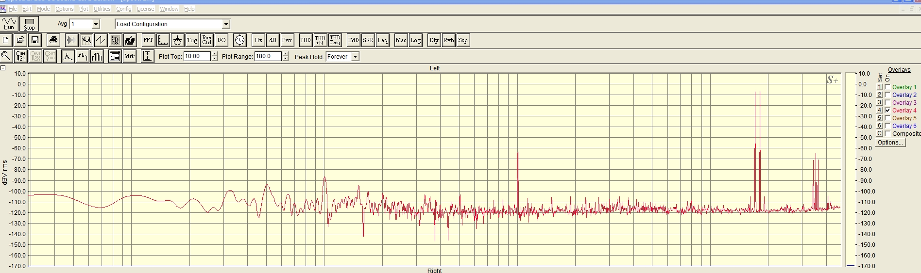

Сразу скажу что перегрузить его сигналом с карты мне не удалось. Для начало подал максимальный сигнал ему на вход что выдает карта а это 2 в от этого и плясал, калибровал измерения 0 это максимум .
Максимальный уровень.JPG [ 995.02 КБ | Просмотров: 1017 ]

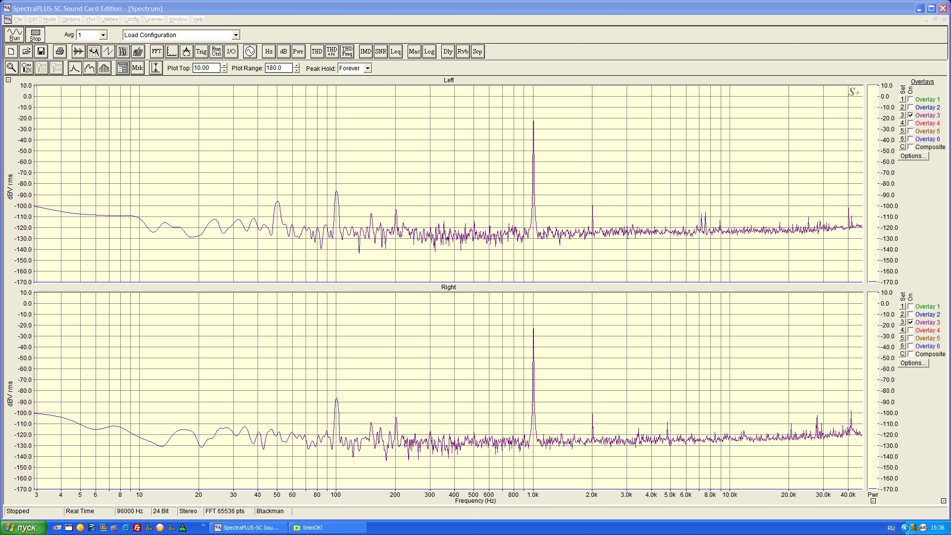

Видно что все очень музыкально . 2 и 3 гармоники плавно спадаюший классический ламповый спектр . Но это в таком положении ручки громкости что можно перегрузить УМ например . В реале если не злоупотреблять то все очень безобидно и красиво.

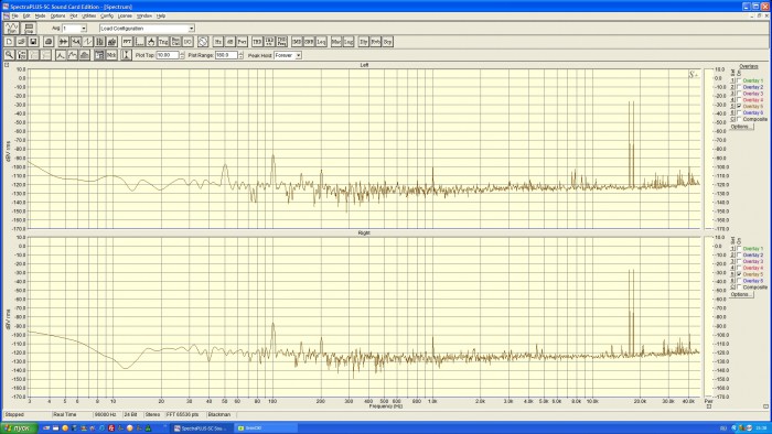

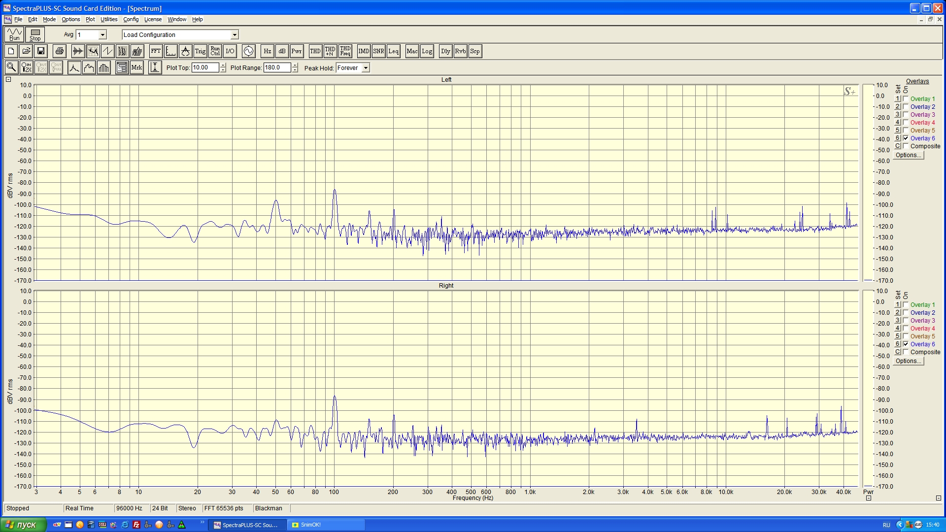

На этом фоне вот так выглядят его шумы с открытым входом.
M7 собственный шум..JPG [ 972.84 КБ | Просмотров: 1017 ]

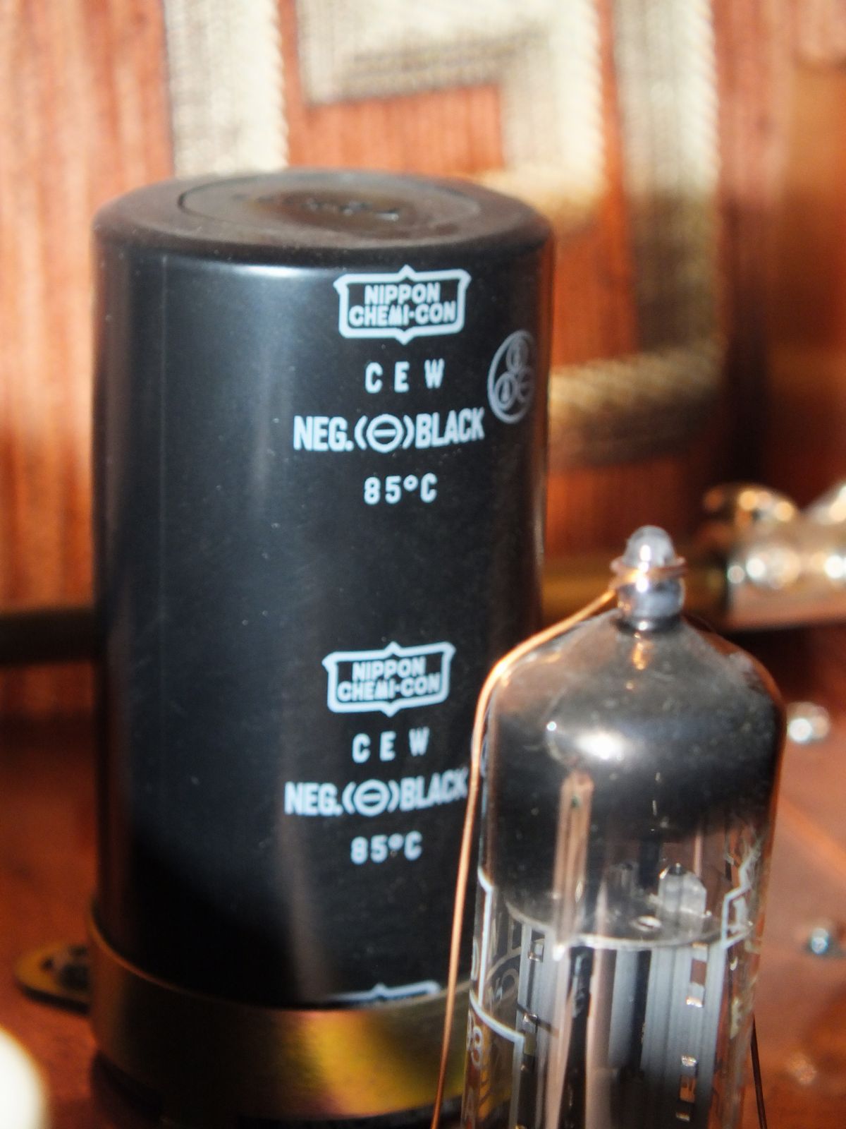

Видно что на выход лезет 100 Гц помеха, скорее всего связано с недостаточно хорошо отфильтрованным питанием преда.На фото видна банка фильтра .

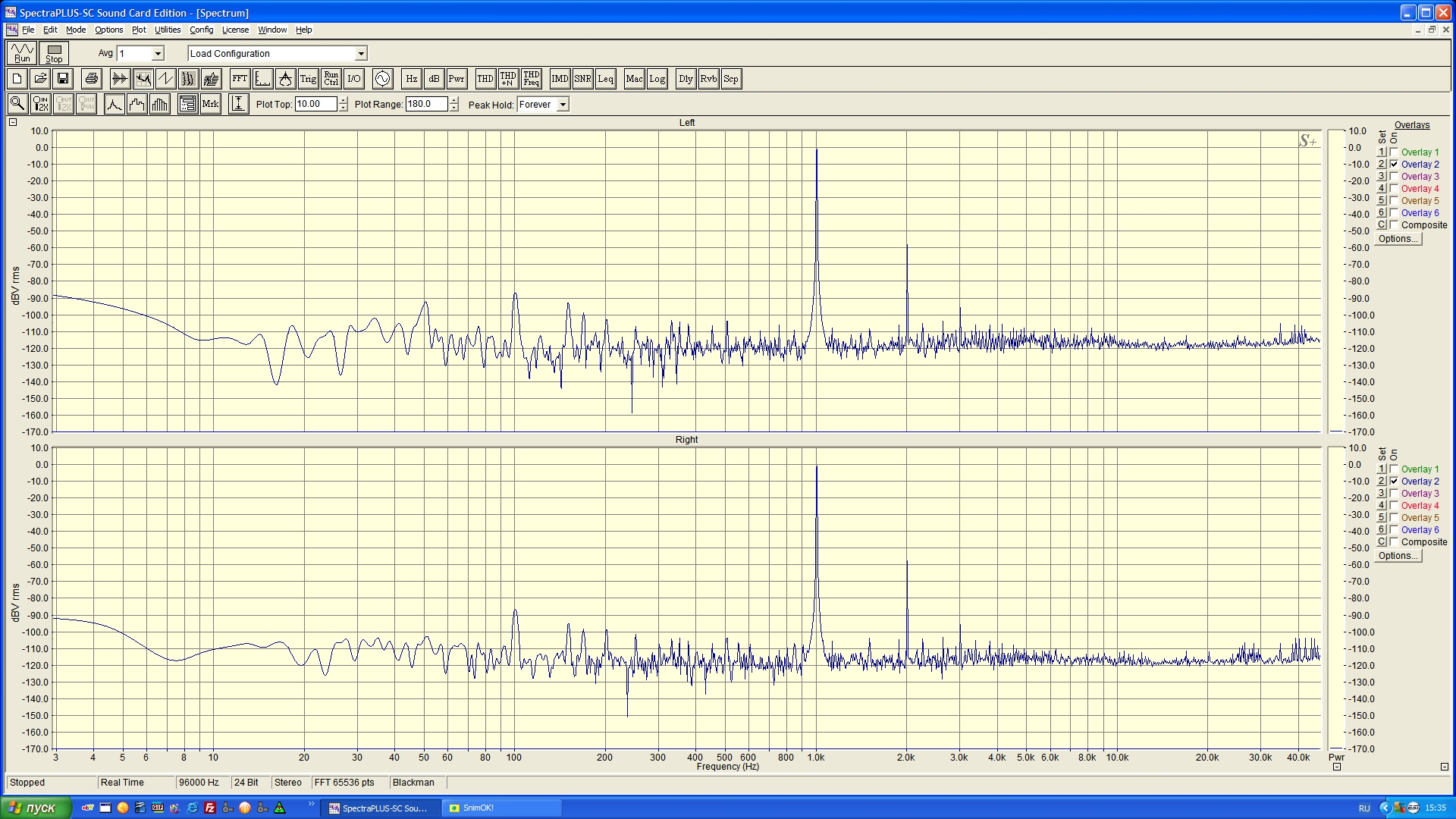

IMD двухтонового 17-18 кГц на максималке
IMD 18-17 kГц max уровень вых сигнала.JPG [ 482.21 КБ | Просмотров: 1017 ]
В реальности при обычном прослушивании будет очень хорошо.

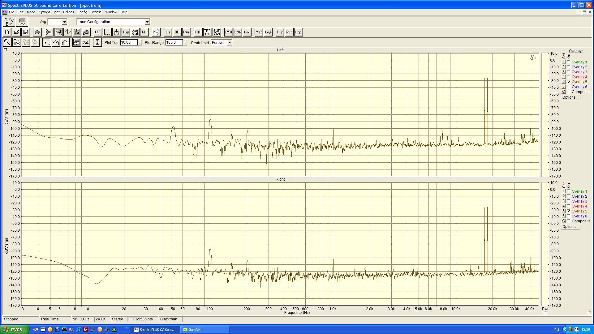

IMD 18-17 kГц -25 дБ уровень вых сигнала.JPG [ 972.62 КБ | Просмотров: 1017 ]

Классика. 100 гц скорее из накала лезет, уж больно фильтрация хилая
Непрочитанное сообщениеДобавлено: 14 окт 2013, 08:19
Сообщений: 3912
Ну и кто теперь скажет, что вся техника Аудио Нот гавно? Олег, ты вроде всегда про них так говорил?
По графикам этого не скажешь. А 100 Гц?, не так их там и много ( -90 дБ мале кто услышит, если только ухо в динамик не сунет), и убрать их при желании не составит труда, кому это надо.
