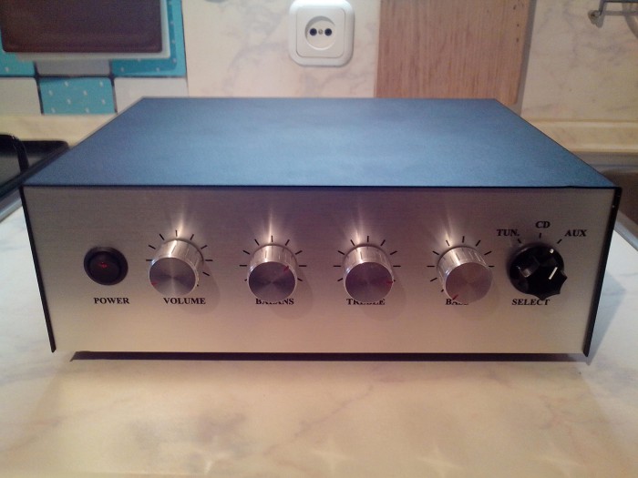

Я понимаю это самопальное изделие??
IMG_20131111_142256.jpg [ 59.52 КБ | Просмотров: 2407 ]
IMG_20131111_142331.jpg [ 60.26 КБ | Просмотров: 2407 ]

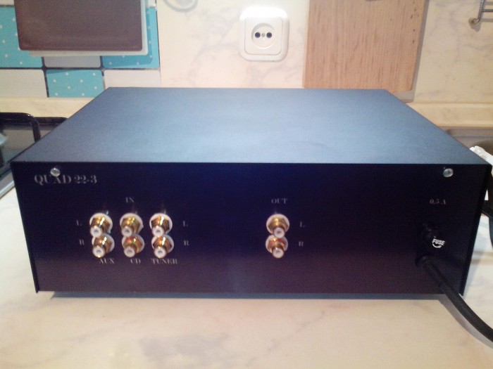

Судя по надписи сзади это клон QUAD 22?

По мне так вполне себе аппарат.
