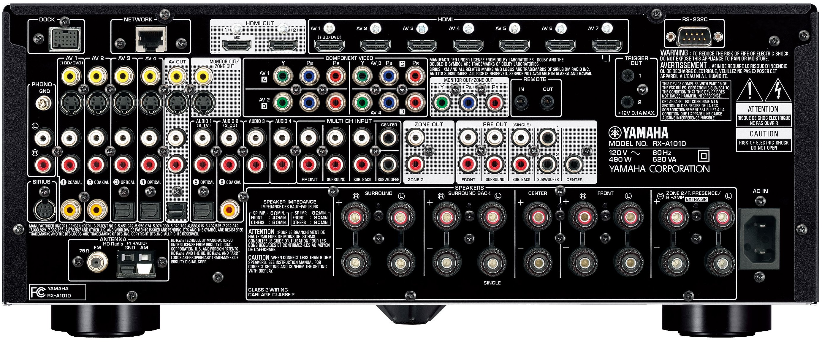

Вот пожалуйста....Ресивер....Интересует подключение как новодельной техники , так и винтажной....
Кассетника в частности. :)

Шура! ты ж грамотный!! Новодел =коаксиал, оптика; винтаж = RCA, стерео тюльпаны, если сидюк с оптикой то по ней. Наверно как то так.

Шура, там 9 аналоговых стерео входов, включая фоно. Втыкай че хош! :)

different
Аналог аналогу рознь!! ;)
Всего один там вход чистый, аналоговый.. Это Мульти канал вход..гнездо-фронт..
Остальные идут АЦП..Все через ЦАП..
Вот входа аналог Аудио3 и Аудио4, под вопросом, возможно то же без обработок.. :oops:
Это легко проверить.. :2piv:

Не всё так просто....Нет петли магнитофона на запись....Да и вообще, аппарат заточен под видео и под цифру, само собой.
Винтажная аналоговая техника будет себя неуютно чувствовать в компании с таким красавцем. Хотя.... ;) Если уж айпады (подлые аи) подключают к ламповым усилкам за поллимона...... :D

Любой из цифровых источников - по цифре и завязывать с этим ресом. ЦАПы в нём весьма недурны.ЮрийМ63 абсолютно прав, про чистый аналоговый вход, но у этих аппаратов есть Режим Pure Direct, что по логике убирает дополнительную обработку сигнала. Чуть позже скину ссылку на электронный мануальчик на русском.
С магнитофоном-засада !!!

Да мне пох. твоя вера! :D Просто с магнитофоном засада будет. И угораздило же твоего приятеля связаться с этим ЧЮДОМ! :lol: Да ещё с америкосом . НАКУЯ??????? :shock: :shock: :shock: Этих моделей для Европы пруд пруди!

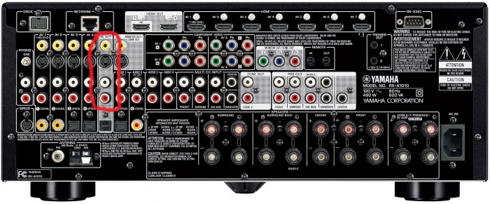

Есть петля вы что мужики.. :o
Модуль AV OUT, это и есть линейний выход, какой хошь!!

Человек взял у меня кассетник.....решил побаловаться с записью . Имеет ресивер Ямаха....тот что на картинке ...
Думаю что проблем не будет....Но на расстоянии я не могу ему обьяснить как подключать ...А приехать и показать возможности нету...
Подключает любой источник....тут свобода выбора. хоть НДМИ.....хоть коаксиал, хоть аналог....
записывает кассету.....и воспроизводит....
Думаю со временем обламаеться ( хотя фиг его знает :? ) но пока надо обьяснить ...чё да как...

А у этого красавца мультирум есть? :?

Юра...вот этот :?: тот что отмечен на фото

Да, этот.

AV вдохи/выдохи без видеосигнала не работают. Зато есть выход ZONE OUT, вот с него и бери сигнал.

Про мультирум - на 76-й странице, а про выход без видео - пробовать надо :?

Да Саня, этот.. в РСА втыкай и на запись мага.. и все заработает..

Ну вот и разобрались....Уже кое-что имеем :2piv:
И инструкция на русском .....и линейный выход
Пущай разбираеться .....
Вообще покупать такую технику с бухты барахты.....абы чтобы было....да за 40 тыс. руб как то просто "несерьёзно"
не используя возможности аппарата на полную.... :(
Попробуем и с Зоны 2 взять...там ещё и на морде есть "оперативные " входы выходы....
Такая балалайка должна иметь выход :cool:
