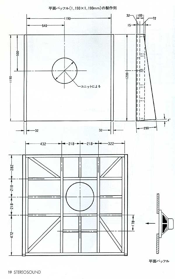

вот в япономаме расчётик такой нашёлся---по нему и изготаливал

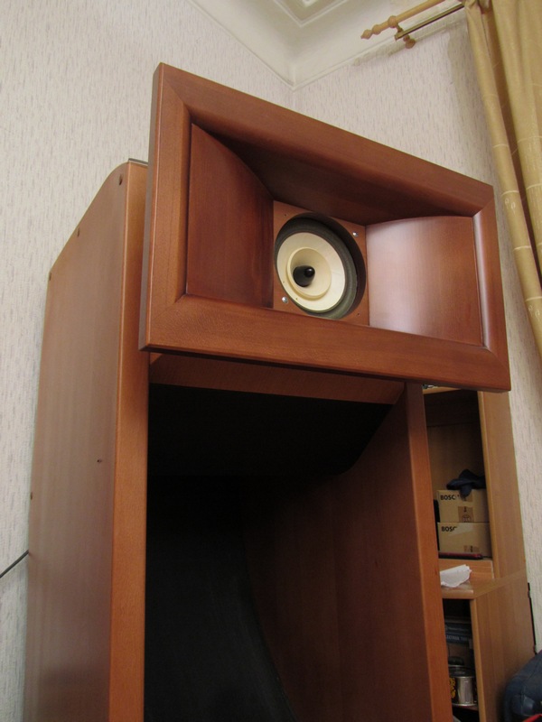

Слушаю Lowther PM-2A в рупорном оформлении...вот такие...мой звук на 100%!!!Слушал Визатоны , Суправоксы , Филипсы и даже Кланги 307... :shock: у каждого ширика свой голос и свои музыкальные предпочтения... ;)Правильное акустическое оформление для каждого дина очень важно!!!Щиты у Володи очень неплохо играют в большой комнате...Размер имеет значение!!! :lol:

Сидоров СА, а что дал вот этот маленький рупорок перед динамиком? Направленность как-то расширил иль чего?

Этот маленький фронтхорн дает очень много...добавляет энергетику в сч диапазон,расширяет по горизонтали диаграмму направленности,делает звук более плотным ну и чуйку увеличивает...

А пуля на динамике что дает? Так, интересно.
пуля - эт для ВЧ (лучше они с ней, вроде как)

Непрочитанное сообщениеДобавлено: 04 мар 2013, 20:51
Сообщений: 2003
НЕ так.

Заслуженные лаутороводы пишут,что без пули звук лучше ,свободнее...но стремно блин без нее... :lol:

Я о формулировке :D
Для чего нужно фазовращающее тело, и как это работает.
А лучше или хуже это уж кому как.
