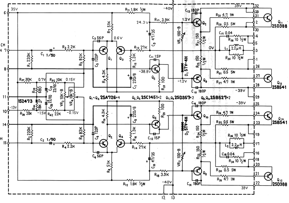

Нет не Германий. Однако там похоже однополярное питание с огромным разделительным кондером.
Я похожий ремонтировал. Живенько но чуйка для работы с CD высокая даже через чур из за того что заточен он под винил и магнитную запись.
Довольно живой подвижный звук.
Скорее всего двуполярное - 2 электролита у трансформатора.
Так и есть.

Sa7500.JPG [ 430.85 КБ | Просмотров: 3879 ]
bighill
Да точно. Скачал на него сервис мануал. :2fr:

а транзюки то разные. :shock: :shock: разве так должно быть?
На фото и на схеме одни и те же.

Дык они и по схеме разные :D
