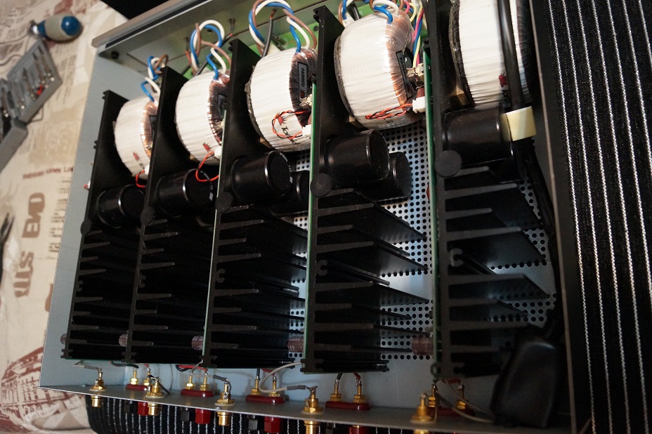

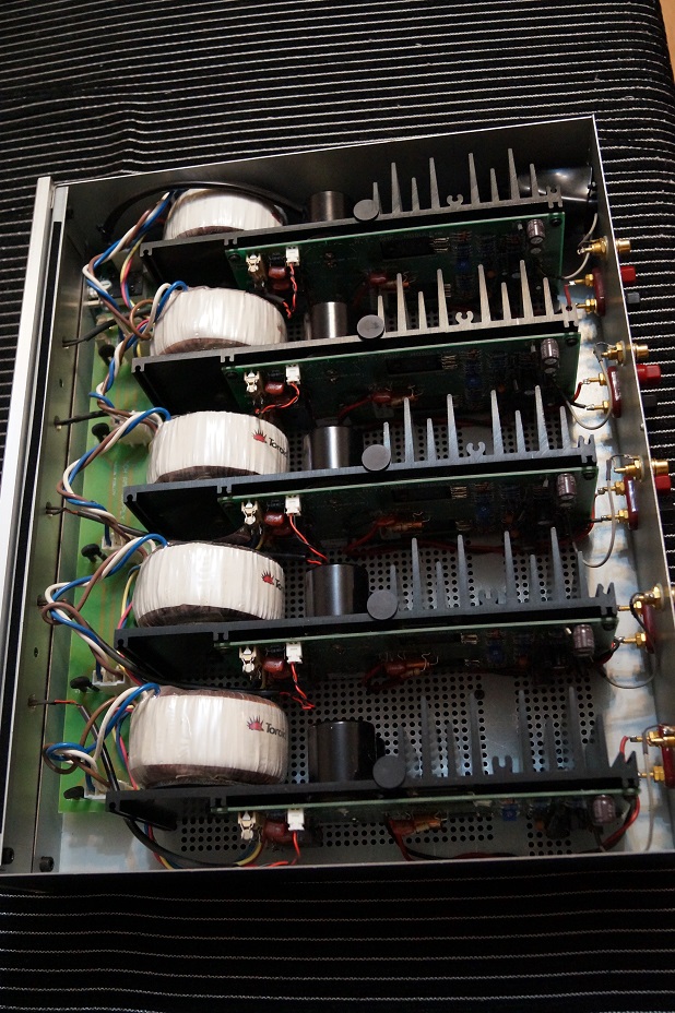

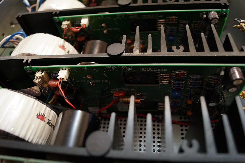

Первый раз попал в руки усилитель "5 моно". Одна акустическая клемма сзади разболталась, снял крышку подтянуть и заодно сфоткал, наверняка многим будет интересно.
Что мы видим - абсолютно независимые между собой каналы, взаимовлияние исключено полностью. Фактически 5 моноблоков в одном корпусе. Наверное, самый идеальный мощник для многоканального аудио или кино, или для би-ампинга.
Пара Санкенов в каждом канале. Общая capacity конденсаторов - 68 000 мкф.
Модель Musical Fidelity HT600, сделан в Англии. Потребляемая мощность 1200 ватт.

Непрочитанное сообщениеДобавлено: 16 июл 2016, 22:24
Сообщений: 2372
KBN писал(а):
Хоть убей не пойму- на фига два транса в усилок фигачить. Мне кажется что питание каналов от разных обмоток одного транса вполне обеспечивают независимое питание каналов :(
Ну зачем :o :o ?
Это МОНОБЛОК. А еще к каждому трансу идут отдельные провода от розетки.

 Заголовок сообщения: Двойное моно.
Непрочитанное сообщениеДобавлено: 16 июл 2016, 23:12
Сообщений: 803
Его благодарили: 167
По маса-габаритам и цене два тора по 250вт значительно выигрывают перед 500вт трансом, как и электролиты(емкость м.б. меньше вдвое), так же и мосты- по току. Но это верно для самоделок и для меня. Слава богу досталось в свое время несколько трансов от Трембиты-002.
Непрочитанное сообщениеДобавлено: 16 июл 2016, 23:17
Сообщений: 2372
Бывает что два транса не двойное моно :) у Пионера 7 серии два транса но по одной обмотке на двухполярку ,тоже довольно грамотно.
здесь что то из этой оперы. но как то странно - одно питание 2 банки, другое одна.
Непрочитанное сообщениеДобавлено: 16 июл 2016, 23:22
Сообщений: 14455
что то правда интересно стало, зачем в моноблоке 2 транса..
Непрочитанное сообщениеДобавлено: 16 июл 2016, 23:50
Сообщений: 803
Может,по трансу в плечо, как говорит Олег(Бендер), плюс банка на пред ? Но, что-то баночка великовата для преда. Хотя какой пред в оконечнике? :shock:

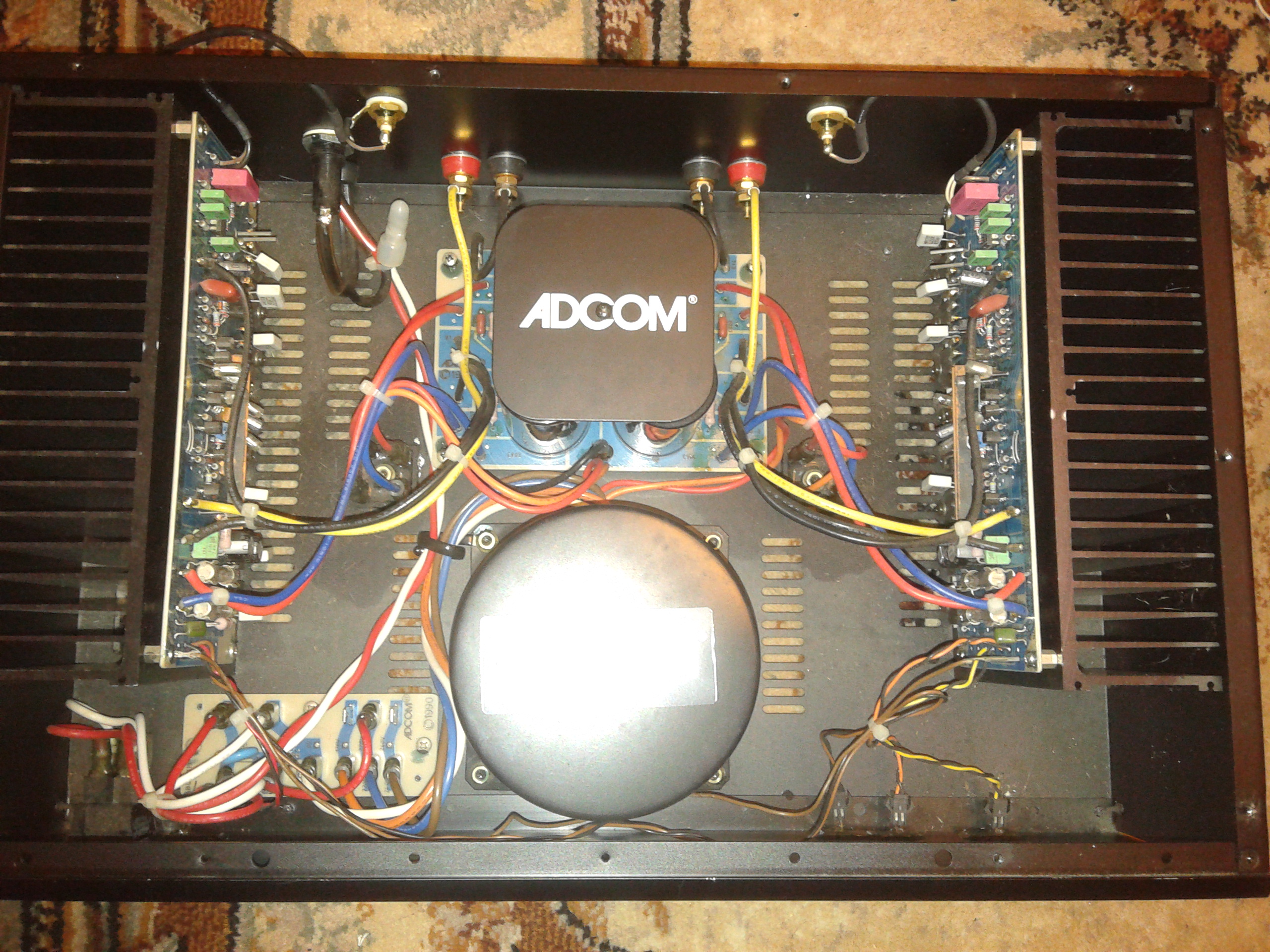

Тут общие платы преда и оконечника для обоих каналов. Идеология двойного моно (кмк) - физическое разделение каналов, каждый на своей плате:
Непрочитанное сообщениеДобавлено: 17 июл 2016, 11:48
Откуда: Дубна
Сообщений: 19
Его благодарили: 9
Именно так на моём Adcom.
