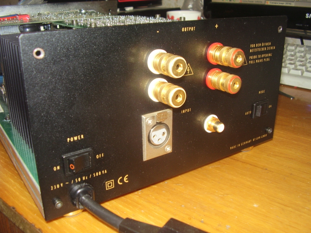

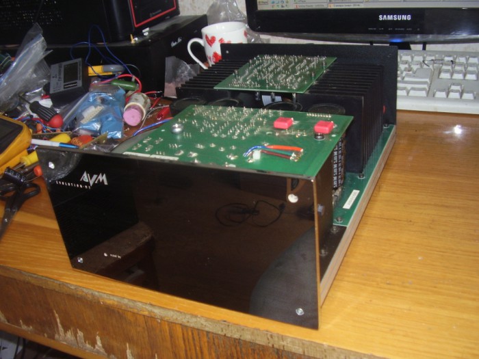

Принесли подлатать данный агрегат.
И так, о характеристиках можете погуглить сами, я скажу о своих впечатлениях.

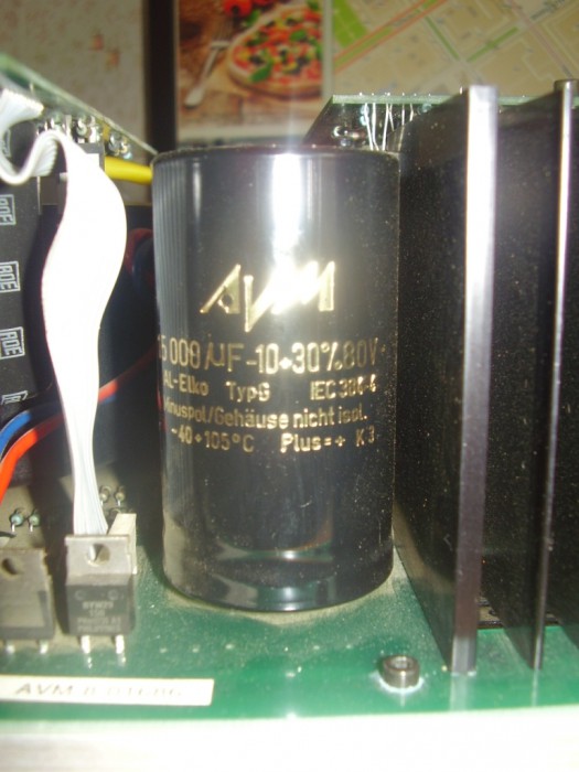

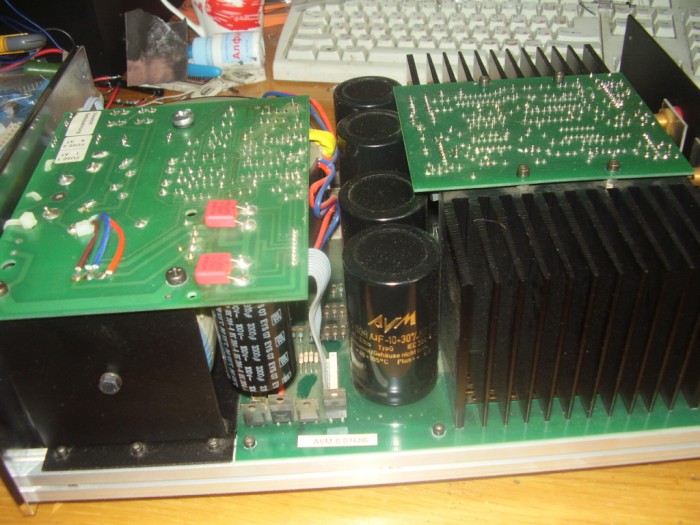

Усилитель собран на хороших компонентах, однако есть и конструктивные недостатки - его неудобно ремонтировать из за неудачных расположений плат и т.д. В питании ВК стоит мощный тор с двумя независимыми обмотками. Для питания драйвера есть отдельный источник. Суммарная емкость электролитов на питании ВК 60000 мкф (болтовые выводы), Драйвера - 6600 мкф. Соотв. есть система софтстарта.
По просьбе товарища измерил АЧХ на нагрузке 8 ом с небалансного выхода при выходной мощности 20 Вт. По уровню -2 дб. Снизу менее 5 гц измерить не удается, ибо срабатывает защита и вырубает усилок, поэтому снизу 5 гц, 0 дб, сверху 200000 кГц - 2 дб.
Что по звуку - он очень мне понравился! И если будет выбор брать винтаж или AVM - то я бы выбрал AVM.
