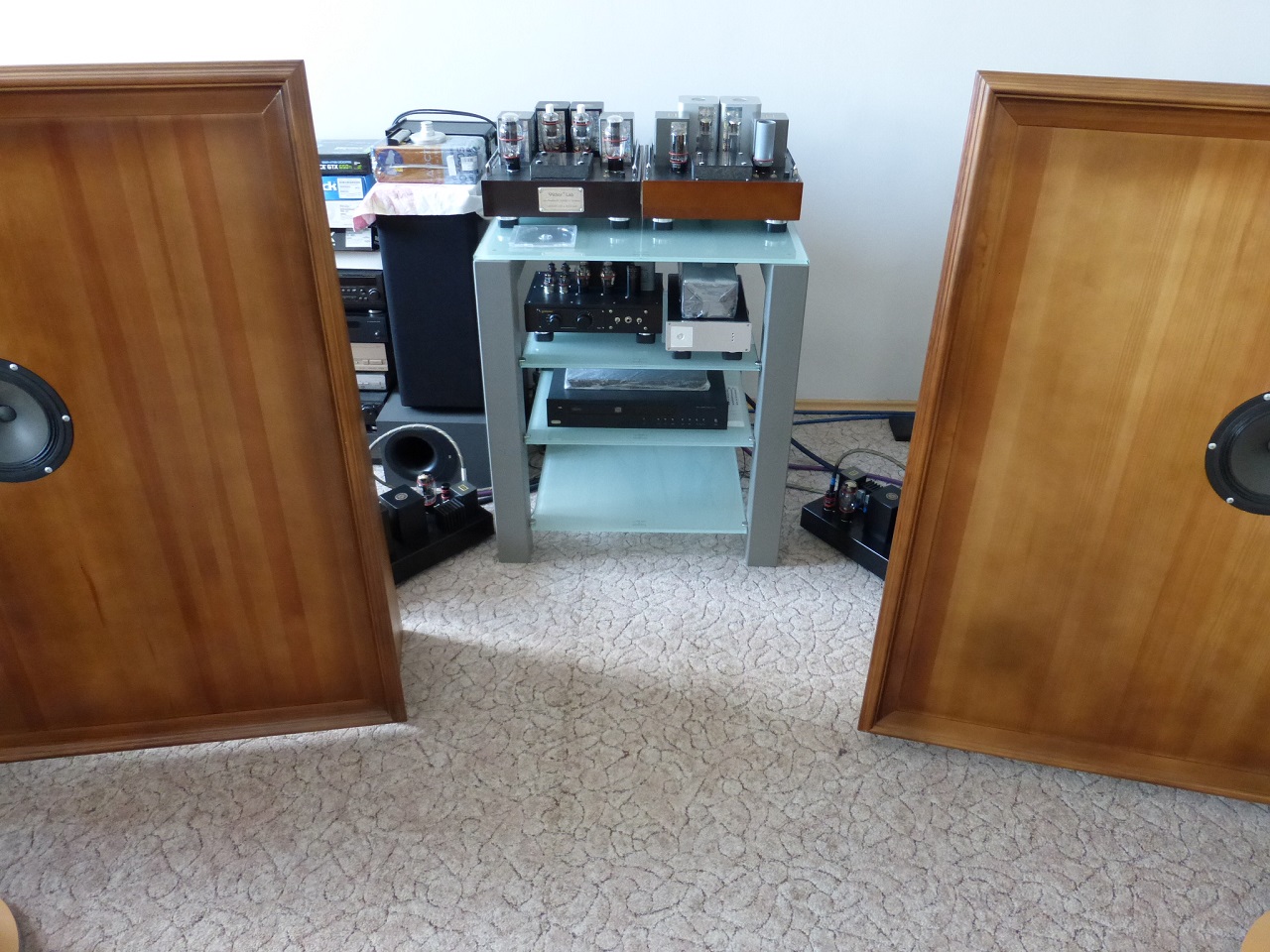

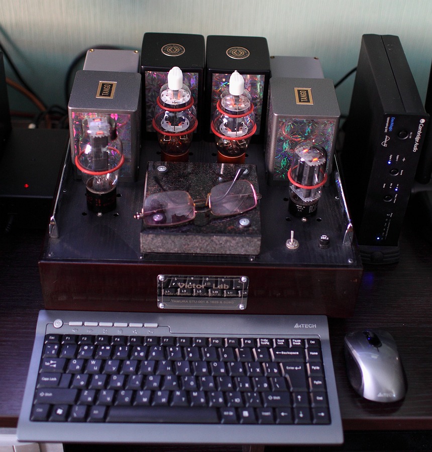

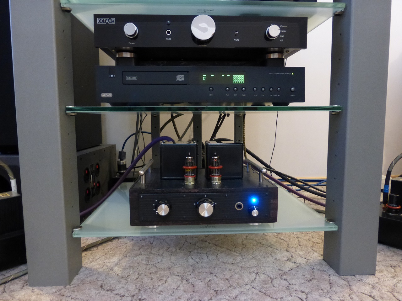

Два ватта-это в принципе достаточно,если слушать на открытой акустике,обратном рупоре и ширике Джаз,Оперное пение ну и иную музыку в комнате до 20 метров.кв.На максимуме громкости ,получается нормальное комфортное звучание.Танцульки и рок сопровождение конечно не устроишь.Но жить можно.Мне даже в комнате 50 метров,нормально со щитов слушается.
P1010024.JPG [ 348.22 КБ | Просмотров: 3436 ]
P1010027.JPG [ 344.08 КБ | Просмотров: 3436 ]
P1010009.JPG [ 389.35 КБ | Просмотров: 3436 ]
Это примерно, тот же самый усилитель.С такими же характеристиками.Вот мнение Олега
Hачали с небольшого (2 ватта на канал) тамуры, который более чем убедительно наполнял великолепным звуком комнату 45 квадратов!
Но для Рока, этого будет не достаточно. :oops:

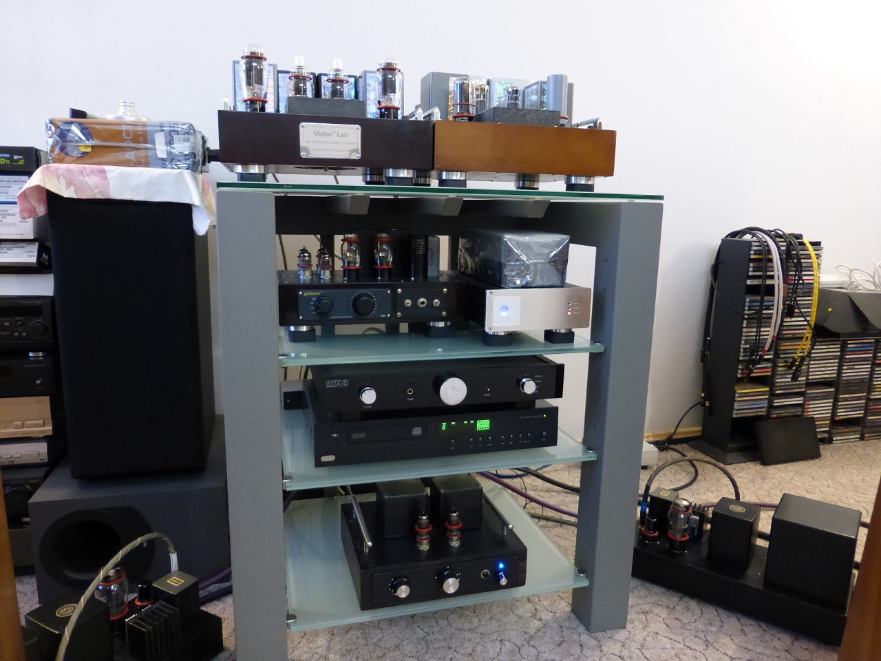

Не знаю что там на аудиопортале обсуждают,но вот у меня SE на 1625 (та же Г-807) в ультролинейном включении выдаёт 8 ватт в классе А .Вполне хватает для шириков и акустики AUDIOVECTOR S6 Signature (8 ом, чувствительность 92дб)
