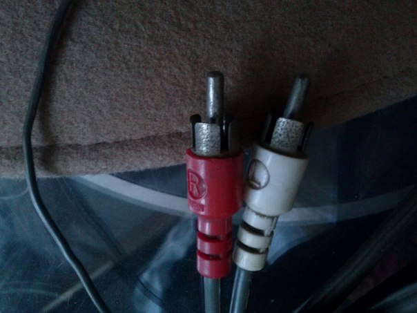

Добрый день. Есть виниловый проигрыватель Sanyo Plus Q50 (1979 года), можно ли его сразу будет подключить к новому усилителю Sherwood? Если нет, существуют ли какие-нибудь переходники, или только перепаивать?
Комментарий к файлу: Фотография output plugs
PLzxvRKJI3I.jpg [ 46.2 КБ | Просмотров: 1908 ]

Если в усилителе есть фонокорректор, то ничего перепаивать не нужно. Если нет, то опять таки перепаивать не нужно, но придется купить вначале фонокорректор.

А что может измениться в стандартных разьёмах RCA?

Ну, можно по тюльпанам на шнуре нулёвочкой пройтись , потом спиртиком.....И с Богом! 8-)

а что там разъемы не такие?

Ничего не изменилось ;)

В новом фонокорректора может не быть. Подключать будет некуда. Нужен будет отдельный.

po_marin, при выборе обратите внимание на наличие входа PHONO - именно он и нужен для вертушки.
