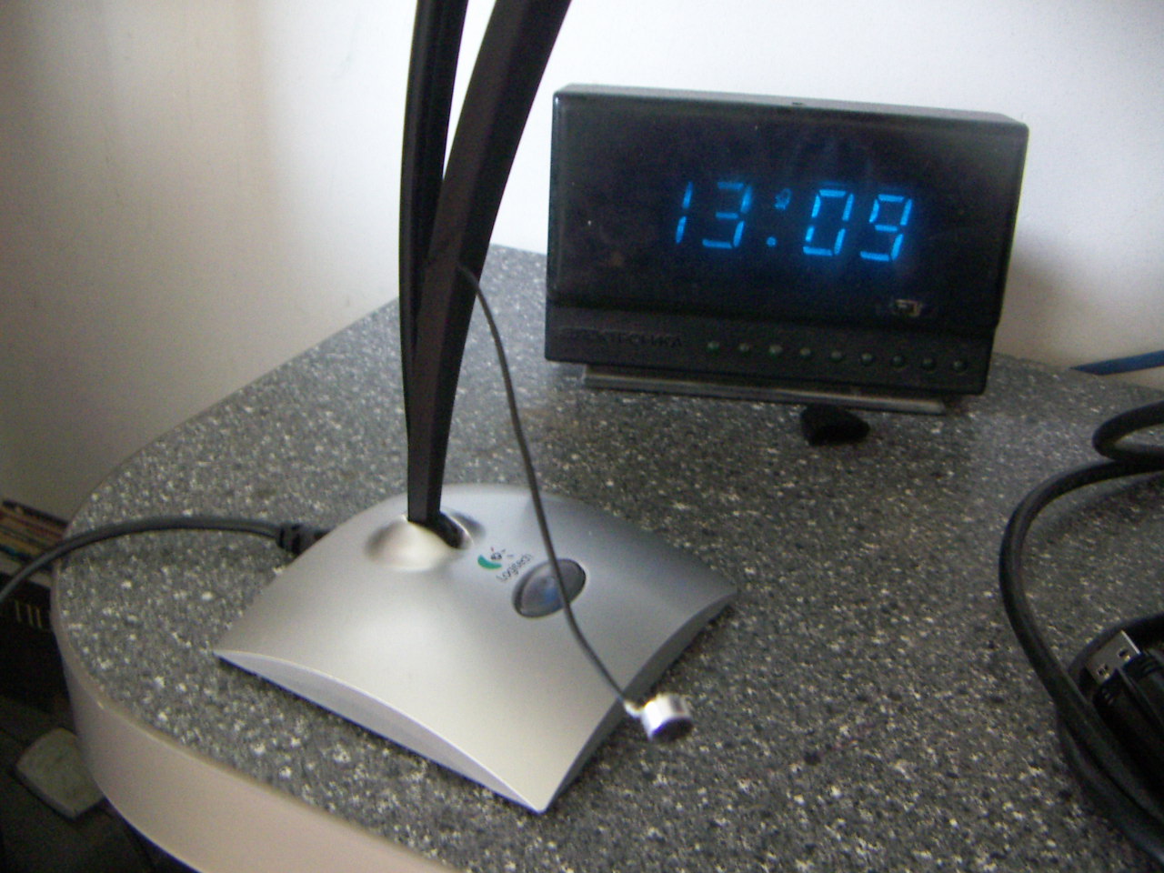

Немного туповато, но я таким решил воспользоваться.
По случаю нашел капсуль WM61.
микрофон.jpg [ 272.24 КБ | Просмотров: 1880 ]
Ну и пойдёт..... Вот в "культовом" , в некоторых кругах , измерительном Behringer ECM8000 - он и стоит....
Да просто потом в програмку , коей будете пользоваться , "файл компенсации" подшить......
Полно информации о работе с измерительным микрофоном.

Master-UFA писал(а):
Тут немного сложнее. Микрофон USB-шный. Со встроенным АЦП. Но мне хватает.Пока... :D
