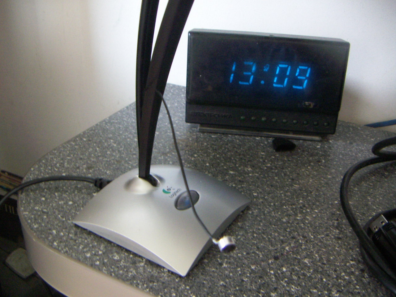

Немного туповато, но я таким решил воспользоваться.
По случаю нашел капсуль WM61.
микрофон.jpg [ 272.24 КБ | Просмотров: 1419 ]

Тут немного сложнее. Микрофон USB-шный. Со встроенным АЦП. Но мне хватает.Пока... :D
