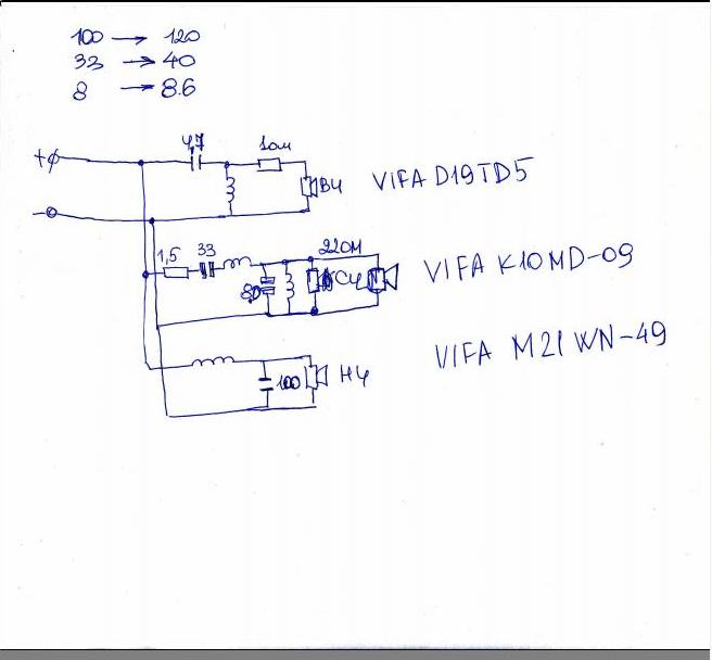

А если схему фильтра нарисовать, то уже глядеть можно по другому. ;)
 Заголовок сообщения: Помогите тупому по фильтрам
Непрочитанное сообщениеДобавлено: 12 апр 2013, 21:36
Сообщений: 268
Его благодарили: 5
Как то так

kostyasamara
На всякий случай размещу Ваш чертеж в более наглядном виде:
8.JPG [ 28.09 КБ | Просмотров: 1119 ]
Непрочитанное сообщениеДобавлено: 13 апр 2013, 10:25
Мало СЧ - так убрать резистор 1,5 Ом. .........
