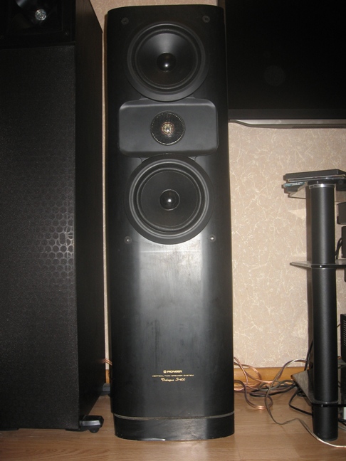

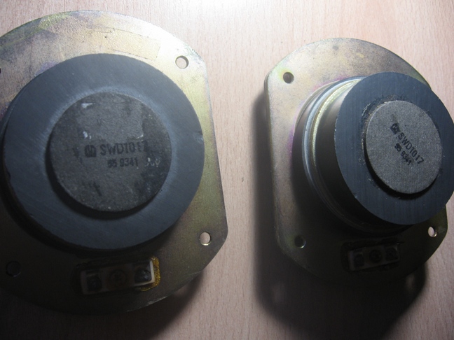

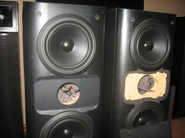

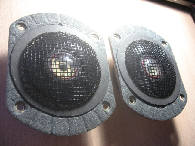

Как то году в 95-м в одном свежеоткрытом Hi-Fi магазине я увидел их. Танковая внешность, массивные закругленные корпуса, ни капли гламура - они сильно выделялись среди собратьев. Посмотрев на ценник интерес угас молниеносно - что-то в районе полутора штук зелени... откуда такие деньги у студента. Но запомнил я их очень хорошо, и 20 лет больше нигде не видел. Наткнулся случайно на объявление на АВИТО, одна дама продавала кучу аппаратов, ни марок ни моделей, но на плохой фотке я сразу узнал их в куче. Мои уговоры продать только акустику не увенчались успехом, пришлось брать всю кучу и распродавать потом, но не это главное, в принципе получилось даже выгодно, на месте оказалось у Пионеров не работала одна пищалка, а другая работала, но тихо, и я ее впоследствии добил Хитачей:))) в общем получил я эту пару с неработающими ВЧ - а куда деваться? Интересно же, да и элемент ностальгии. Надеялся на приятеля в Пионер-Сервисе, но оказалось что родные ВЧ из Японии обойдутся в 10 т р штука. Покопавшись в закромах приятель достал очень похожие - такие же параметры, но с акустической линзой, в посадочное место вставали, но требовали фрезеровать корпус акустики под контакты - у родных динов клеммы на одной стороне, у предложенных - на противоположных.. Недолго думая я решил не портить аутентичность и попробовать реанимировать эти. Многие наверняка в курсе о чудесном мастере по динамикам в Самаре - Юрии, есть тема на одном из форумов, и именно его услугами я и воспользовался. О чем ни разу не пожалел впоследствии.
Осмотр ВЧ показал сильные отслоения керамического покрытия от старости, поэтому им было предложено заменить мембраны тоже. Я никаким образом не возражал. Юрий заменил мембраны вместе с катушками в сборе, не перематывая их.
Продолжение следует.
И что получилось? Уверен - кал, не более, в сравнении с оригиналом. :(

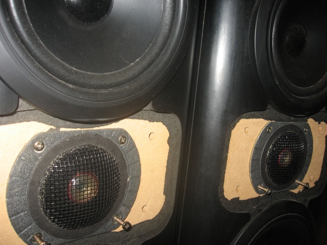

Процесс длился надо сказать довольно долго - пару месяцев. В конце концов Юрий решил остановиться на мембранах завода "Динамик" из города Гагарин, Смоленской области. Динамики этого завода не особо хороши по качеству, у них большие проблемы с качеством склейки, но мембраны по словам спецов очень даже ничего. Поставив мембрану с катушкой на один динамик он отдал его мне на пробную прослушку. Установив на колонку я сразу все понял и позвонил ему сказать чтобы делал второй таким же образом - великолепный частотный баланс, звонкие и ненавязчивые, кристальные ВЧ! И вот сегодня я получил второй и монтирую себе под пару литров жигулевского.

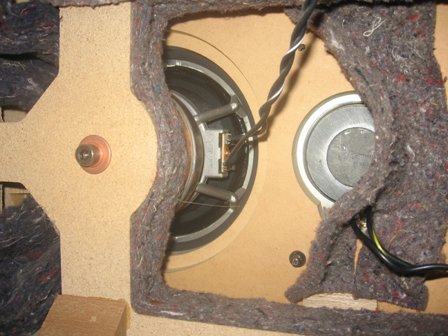

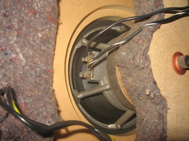

Для благодарных читателей продолженье:

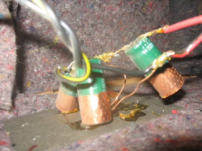

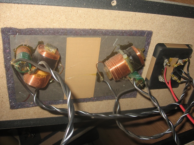

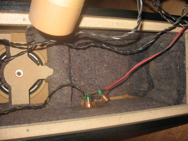

В процессе инсталляции делал развернутую фотосессию внутренностей и экстерьера. Как можно заметить, толщина корпусов невероятная, передняя панель - 4 см! Динамики на литых основаниях, закреплены не только фронты но и магниты на раме. Фильтры выполнены навесным монтажом, никаких плат, висят в воздухе. Соединено толстенными проводами.
Динамики СЧ и НЧ из бумаги, на тканевых подвесах. В основании колонки большой кус дерева, толщиной сантиметров 7, не меньше. Поэтому я и почти надорвался ворочая их - одна система 30 кг весу, а схватить ее не так просто - обтекаемой формы как подводная лодка.
Задняя стенка прикручена на 14 здоровых саморезах. 2 фазоинвертора сзади, би-ампинг, би-вайринг.

да я ж в процессе сейчас:) чонить закручу - сажусь за ноут с кружкой, растягиваю удовольствие:)))
в общем все собрано, подключено и наслаждаемо. Очень удивила подача именно СЧ - чего я меньше всего ожидал от них. Играют красиво а как-то я бы даже сказал породисто чтоли. Отслушал выборочно несколько акустических треков Al Di Meola - мой тест на подачу живых инструментов - все отлично. Акустика явно не для тупой музыки и это хорошо слышно. Но что особенно радует меня как любителя натурального концертного звука а не каких-то там абстрактных студийных задумок звукорежиссера - огромный запас по частотке, особенно в НЧ! Низ реально пробирает! Поставил концертник Нопфлера - именно эту бочку я слышал живьем в Берлине - быструю и натуральную, которую много раз слышал вживую на репе от нашего барабанера! Бас-гитара вовлекает тебя в невероятную урчащую глубину, но никакого гула и чего-то лишнего!
В общем огромное спасибо Юрию, отличному мастеру. Обошлось недешево, но это того стоило.

согласен, крайне необычно:)) эти гроздья здоровых кондеров и катух вызывают смешанные чувства, но ведь чем-то инженеры пионера руководствовались... и видно что не соображениями экономии.

Агнец в твоей радости лично меня обескураживает одно - это задняя стенка на саморезах, странно это очень для такого уровня и цены - и тебе я об этом еще на МХЗ говорил.

хм.. попробуем рассмотреть это исходя из законов физики. Полусфера ВЧ-головки имеет диаграмму направленности с пиком распространения по воображаемой оси динамика, это очевидно. Излучение головки в обратную сторону имеет тенденцию фокусироваться в центр предполагаемой сферы, так как излучает вогнутая часть. В центре у нас находится отверстие, в котором наша смекалка делает вывод что происходит быстрое затухание этих колебаний. По крайней мере основной сигнал, отраженный от самой дальней точки вогнутой полусферы у нас затухает значительно.

эх, видел бы ты КАК и КАКИМИ саморезами она прикручивается:))) хотя согласен, скорее всего это компромисс - ибо в противном случае нельзя было бы снять НЧ и СЧ дины - они крепятся не только к фронту но и магнитами к раме.

звук от каждой точки полусферы ,принимаемой за точечный идеальный излучатель,распространяется сферически,так что можно считать ,что звук отражается от всей площади керна одинаково...что и есть в реальности ...
Не согласен. Вы принимаете его за идеальный излучатель, потом пишете что это есть в реальности.
Максимальное излучение внутрь происходит от поверхности полусферы, близкой к оси динамика, так как не вся поверхность полусферы излучая двигается с одинаковой амплитудой. Но даже если бы вся поверхность полусферы излучала одинаково - сигнал бы тем более фокусировался в центре полусферы. Но в нашем случае максимумальный уровень сигнала концентрируется в отверстии керна.
Почему у нас диаграмма направленности излучателя вытянута? потому что излучение не равномерное по всей поверхности и пик находится по оси движения мембраны. Соответственно внутри - чем равномернее излучение поверхности тем сфокусированнее будет сигнал.
