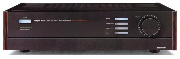

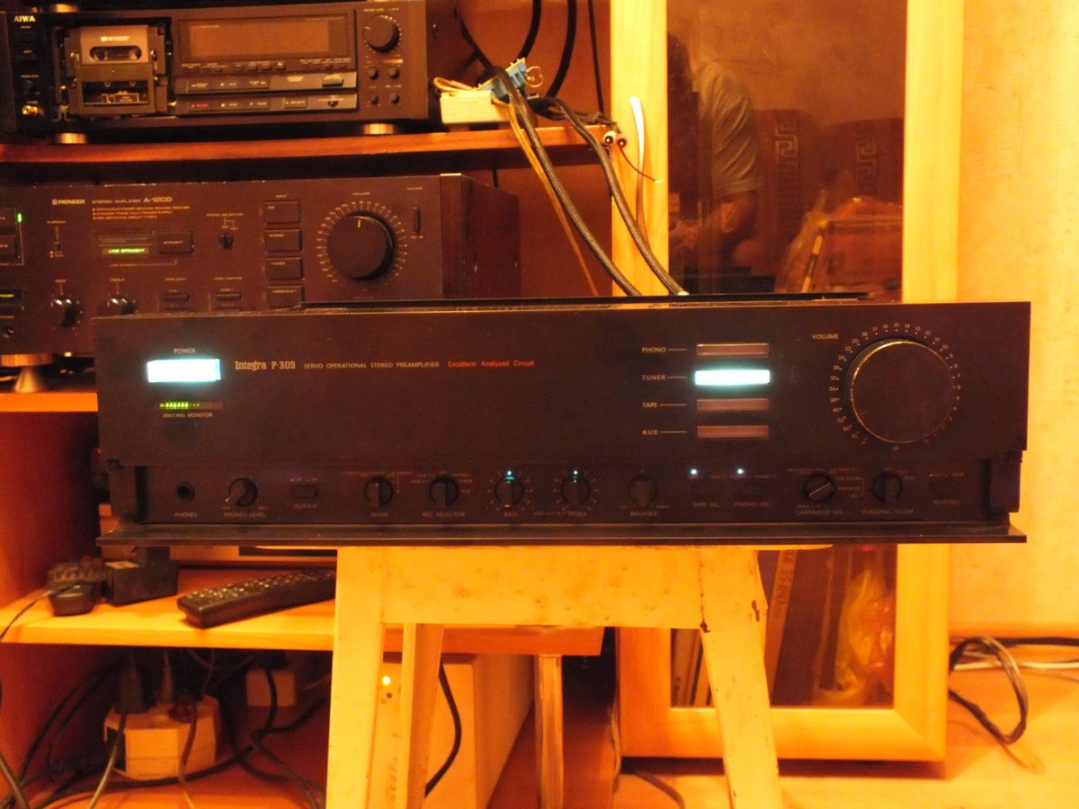

Решил написать предварительные выводы по довольно интересному преду от ONKYO серии Integra что входил в комплект к мощнику одноименной серии .
integrap-309.JPG [ 18.96 КБ | Просмотров: 64595 ]
Пред был любезно предоставлен на профилактику нашим форумчаненым.
И так это несомненно довольно интересный продукт Япона матери :) чья инженерная мысля родила в далеких 80 х годах прошлого века в надежде покорить звуколюбов запредельными циферками в паспорте аппарата и конечно звуком.
Вся схемотехника этого преда вертится вокруг довольно интересного фонокорректора что в ту эпоху было ой как актуально ибо CD проигрыватели только только начали появляться.
Дизайн аппарата совершенно чумовой с откидной нижней панелькой кстати с демпфером для плавного открывания. Под панелькой сосредоточены почитай все органы управления и переключению режимов.
Слева огромная кнопка включения аппарата мягко подсвечивается в рабочем режиме нежно голубой подсветкой , это надо видеть друзья.
Справа огромная ручка РГ кстати от ALPS и рядом же кнопки переключения входов с точно такой же подсветкой как и кнопки Power.
Имеются боковые шпонированные декоративные панельки подчеркивающие элитарный внешний вид.
Под индикатором Power располагается очень интересный индикатор называемый в SM Waiting Monitor с зажигающимися на нем точками .
Для чего этот индикатор мы объясним позже, смотрится он органично и интересно.

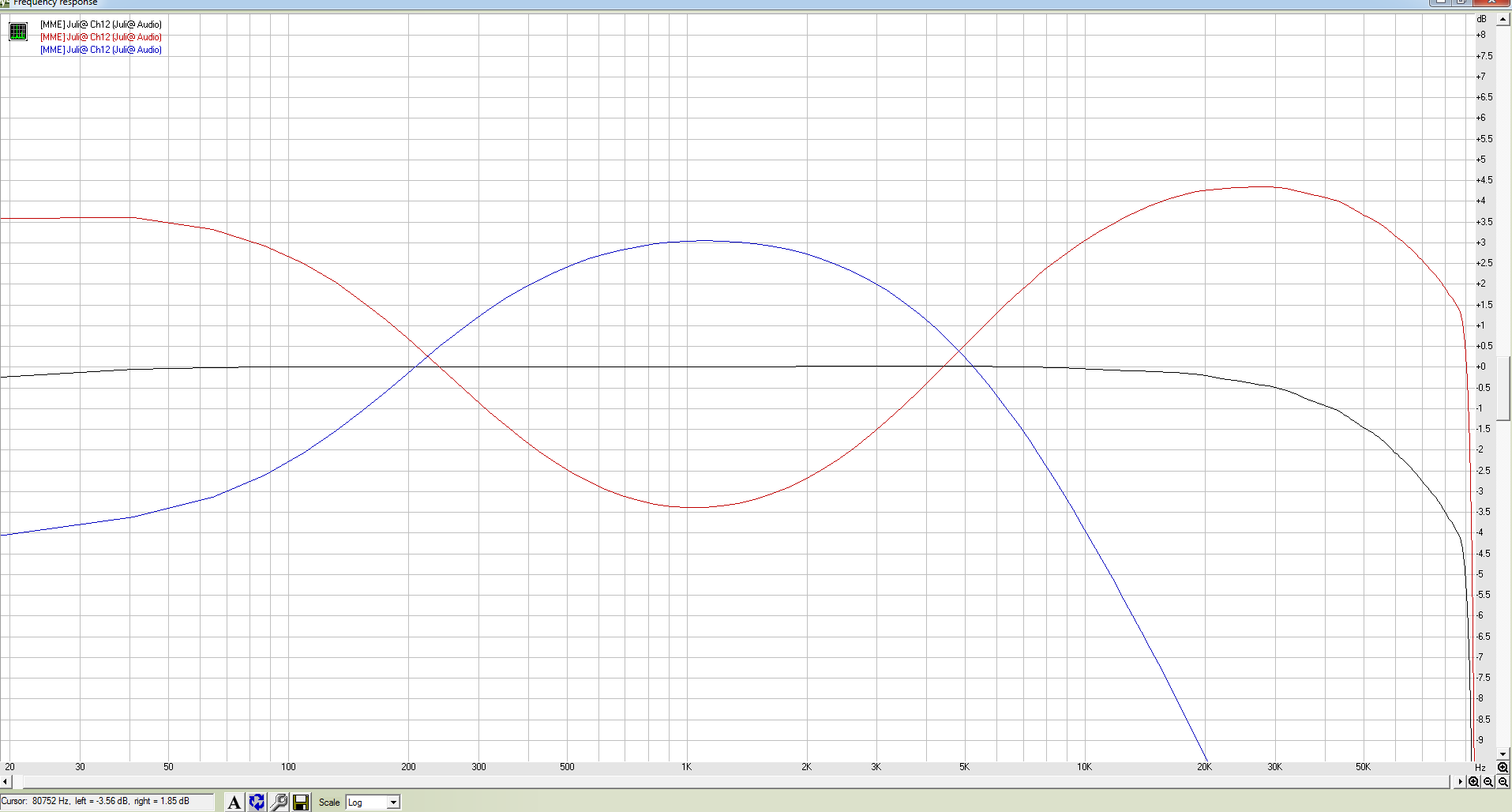

В преде есть множество переключений и настроек, тембра кстати работают очень корректно имеют небольшие регулировки и они пассивные что только подчеркивают хороший технический уровень модели.

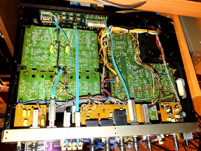

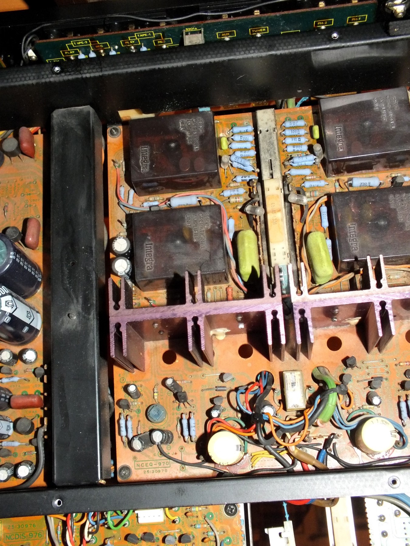

DSCF3403.JPG [ 754.3 КБ | Просмотров: 64595 ]
Что это за штука такая спросите вы. А вот что ,сам пред представляет собой практически большой ОУ только на дискрете :) со всеми достоинствами как достаточно высокий ток в нагрузку с минимальным сопротивлением итд и недостатками как поддержание нулевого потенциала на выходе схемы и общая термостабильность это когда режимы схемы не гуляют туда сюда из за разности температур отдельных элементов что в ОУ просто нет или они минимальны из за наличии всех элементов на одной подложке.
Вот с этим самым и должна бороться петля Серво связи - интегратора на ОУ что есть в схеме корректора и далее , плюс фирменная система компенсации интерфейсных искажений в межблочниках при присоединении фирменного УНЧ по такой схеме. Кроме того сам пред построен по принцыпу УПТ и не имеет не одного межкаскадного конденсатора что налагает особенно высокие требования по поддержанию нуля на выходе!
ОУ кстати совершенно обычные типа JRC4558DX с довольно большим питающим напряжением порядка 21V!

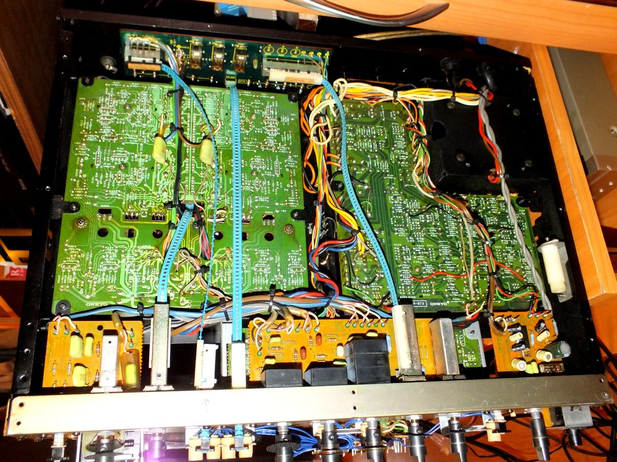

Вот такая вот петрушка, входные модули закрыты специальными защитными колпаками и содержат сборки на полевых транзисторах , кстати если что то там "крякнет" то замены просто не будет ибо даже подобранные пары тр не дадут нужного эффекта.
Так вот если вернутся к вопросу о том что же показывает нам этот самый Waiting Monitor то по сути это просто индикатор температурного режима внутри корпуса ! Транзисторы ВК корректора работают с достаточно большими токами покоя около 20 мА с достаточно высоким питающим напряжением порядка 40V и находятся на больших радиаторах на которых размещены датчики температуры . Так вот нагреваясь они создают в корпусе определенную температуру стабилизируя температурный режим сборок и интеграторов что благоприятно сказывается на работе схемы. Выход в красную зону индикатора считается аварийным режимом!
Вот такая вот хрень с этим дискретным ОУ если честно. Сейчас полно оч приличных ОУ обеспечивающих куда более безгеморную схемотехнику а с умощенным выходом на дискрете и подавно. Возможно в далеких 80 х одах наличие такой весьма "кудрявого" схемо технического изыска это и было оправдано.

В наличии многочисленные шорохи и скрипы в переключателях, до полного пропадания каналов при переключении в разных режимах и особенно при коммутации входов фонокорректора! Это меня с бесило очень сильно.
Химия совершенно не взяла это переключатель! Пришлось выпаивать его сердечного и разбирать, отмачивать химией и оттирать ластиком контактную группу :)
DSCF3407.JPG [ 426.33 КБ | Просмотров: 64595 ]
Только после этого он заработал как и положено. И вот так во всем 100% винтаже! Могу сказать всем тем кто гордится некопанностью и состояния "только что от туда" ; Да вы некогда и не слышали как звучит тот или иной аппарат в лучшие его годы когда он был только что из магазина! Все что ВЫ слушаете на 99.9% требует не профилактики а ремонта! Вы имеете неисправный аппарат еще как то функционирующий!

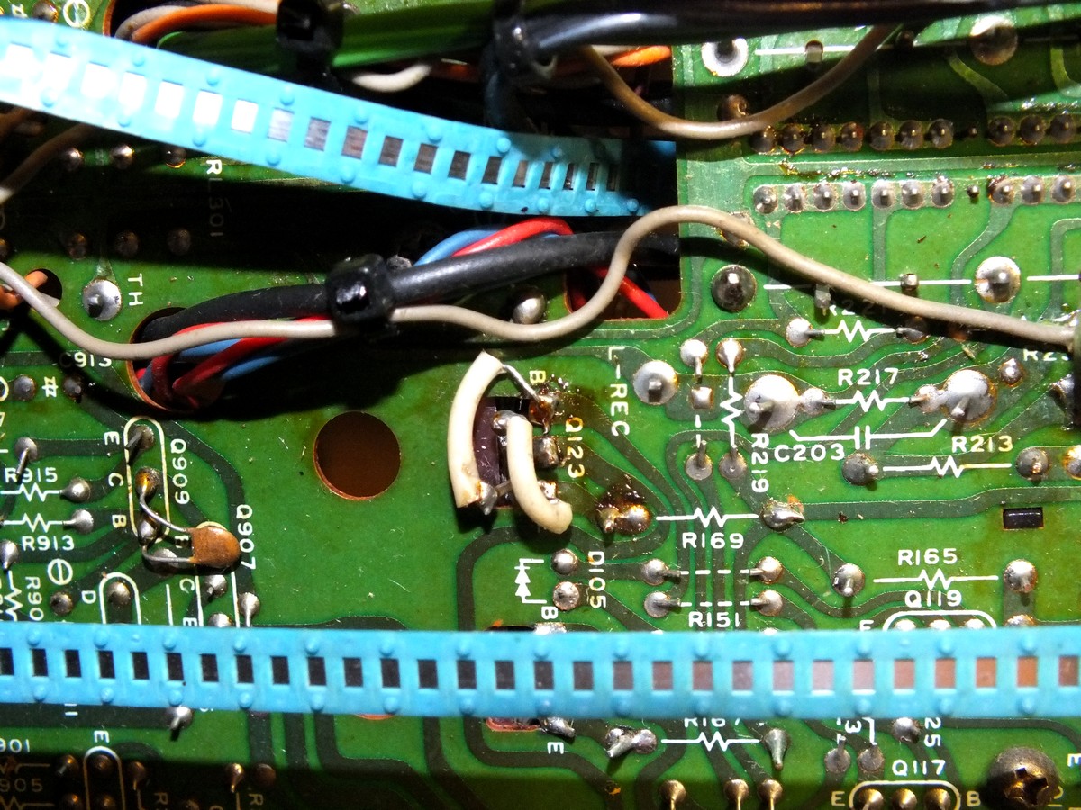

Аппарат тоже уже "ремонтировали" и впендюрили в ВК корректора наш КТ818Г в купе со "сраными" резисторами МЛТ!
DSCF3411.JPG [ 393.14 КБ | Просмотров: 64595 ]
Все это было удалено и поставлен нормальный тр тех времен из запасов а МЛТ заменены на импортные . Кому то это покажется лишним ибо и наш "кривой" 818 не слышно :) однако если что то делать то делать надо хорошо иначе нефиг лезть с паялом.

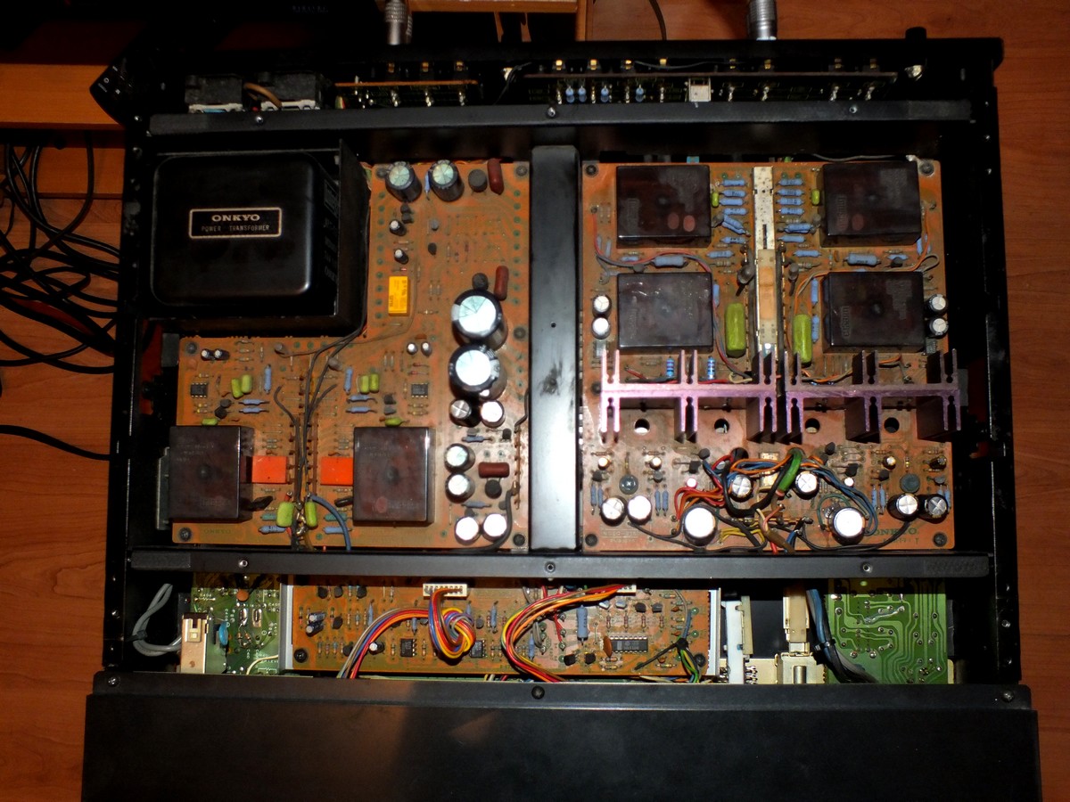

Далее кое какие конденсаторы в питании были заменены на новые от хорошего бренда и платы дополнительно пропаяны в подозрительных местах.
DSCF3399.JPG [ 429.41 КБ | Просмотров: 64595 ]

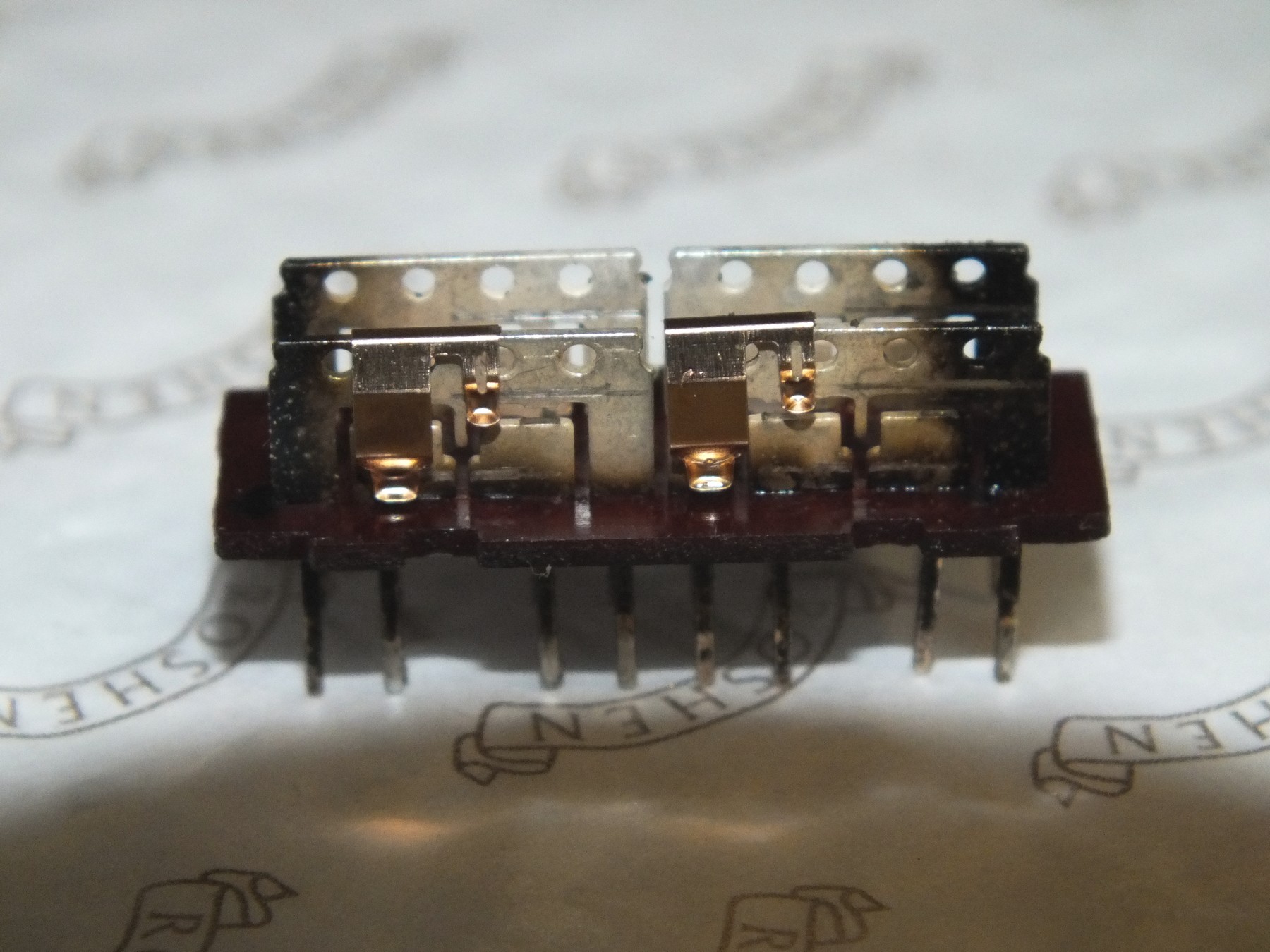

Самое интересное что вот те реле про которые я упоминал в начале разговора пришлось тоже смахнуть и заменить с двух прямых входов на герметичное от панасоник Naim на 12V благо они подходят один в один и реле коммутации выходного сигнала !Оно желтенькое на фото.
DSCF3446.JPG [ 322.69 КБ | Просмотров: 64595 ]
Вот и не пощадило время даже реле а вернее контакты так как они не герметичного исполнения.
Всем ремонтникам обязательно в таких моделях менять реле практически не глядя! Эффект от смены реле есть.
Реле фонокорректора и реле входа деки не менял я после объясню по чему.
