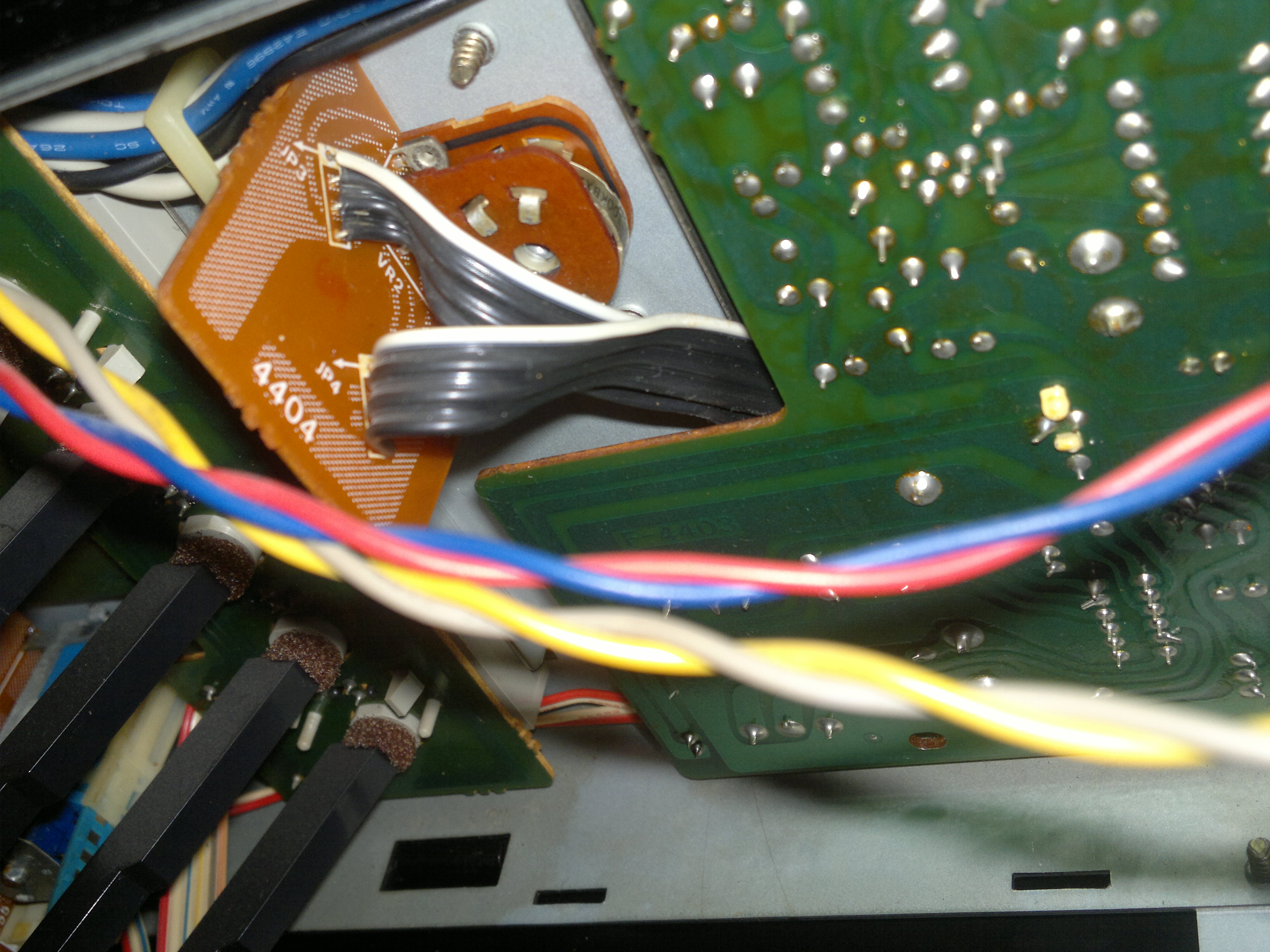

Подскажите это родной потенциометр громкости стоит в усилителе или нет?Смотрел на всех фото САНСУЕВ там потенциометры как в коробочках пластиковых.Спасибо.

А где такие купить на замену потенциометры?Там на нем написано (что сумел прочитать) 100 кв х 2.Четыре ноги там,но он как сдвоенный получается,итого 4 спереди и 4 сзади ножки.

Такое ощущение что не родной...
Чтобы подобрать, нужно фото вала, а лучше его размеры: диаметр, длина вала. Расстояние между ножками. Высота от платы до середины вала.
По четыре ноги на канал это у вас с тонкомпенсацией. 100кОм. Найти не проблема. Около тысячи рублей будет стоить. Заказывается на eBay. У нас тоже можно найти, но цена будет на 30% - 40% дороже.
Не так давно заказывал на eBay такой, на 100кОм, с тонкомпенсацией. Около тысячи рублей. Пришёл за неделю!

Странно что на потенциометре написано 100 кв х 2.Получается по русски там -кв?Не родной по ходу потенциометр.Вот продавец сучище поганое!!!!
