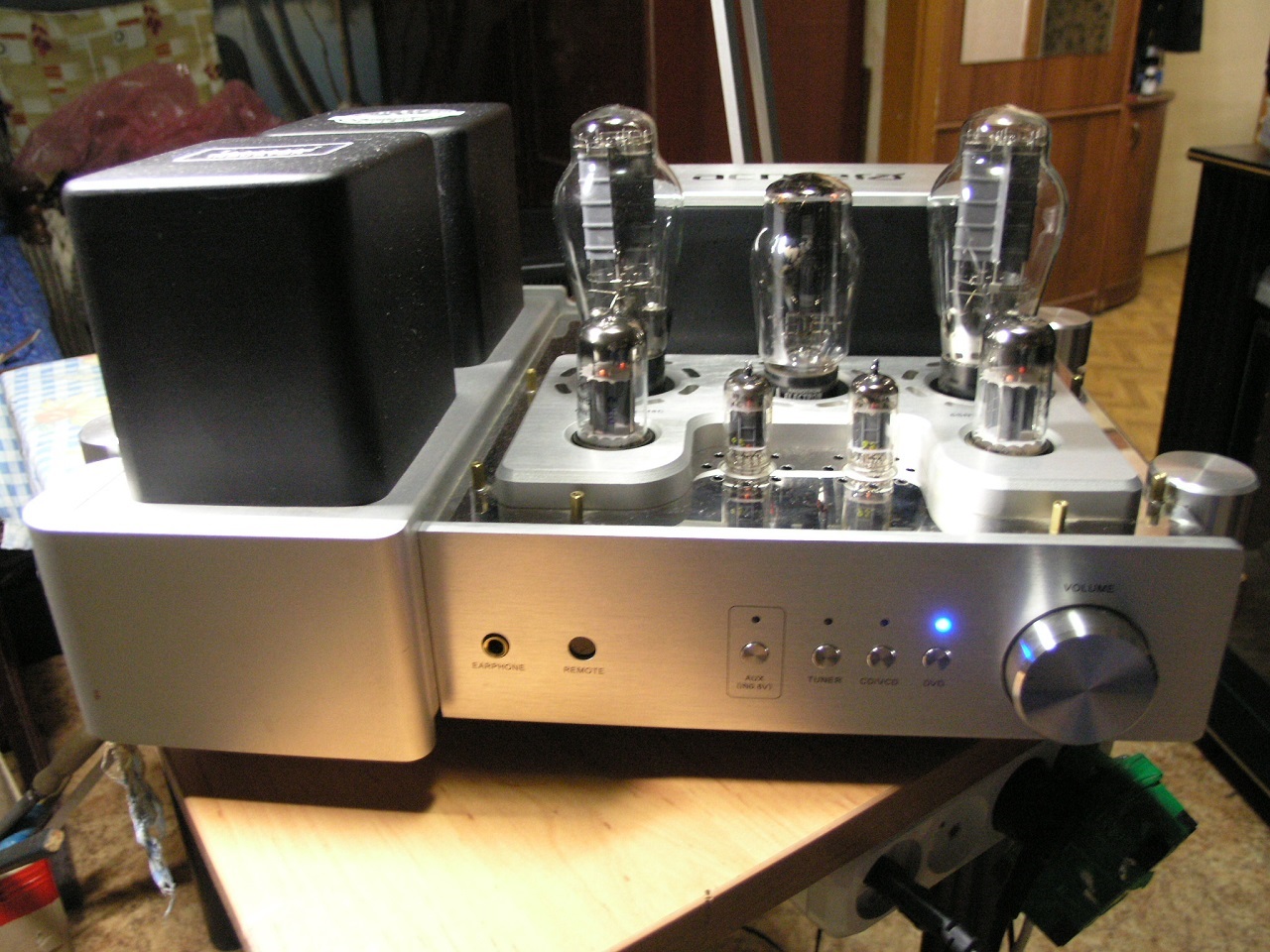

что за зверь ????? заслуживает внимания ????
производство китайской промышленности ????

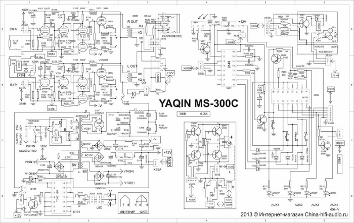

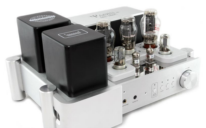

Конечно,конечно,но теперь он называется Yaqin MS-300C,а завтра будет как нибудь ещё по другому,маскируются
YA.png [ 329.57 КБ | Просмотров: 3518 ]
Как же вы угадали?

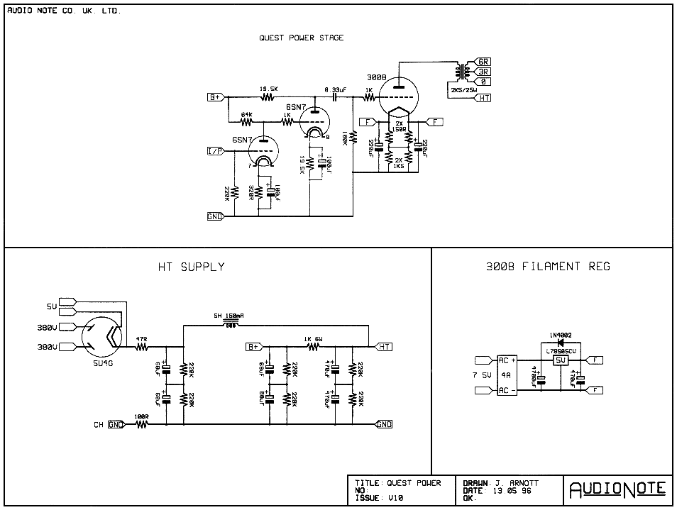

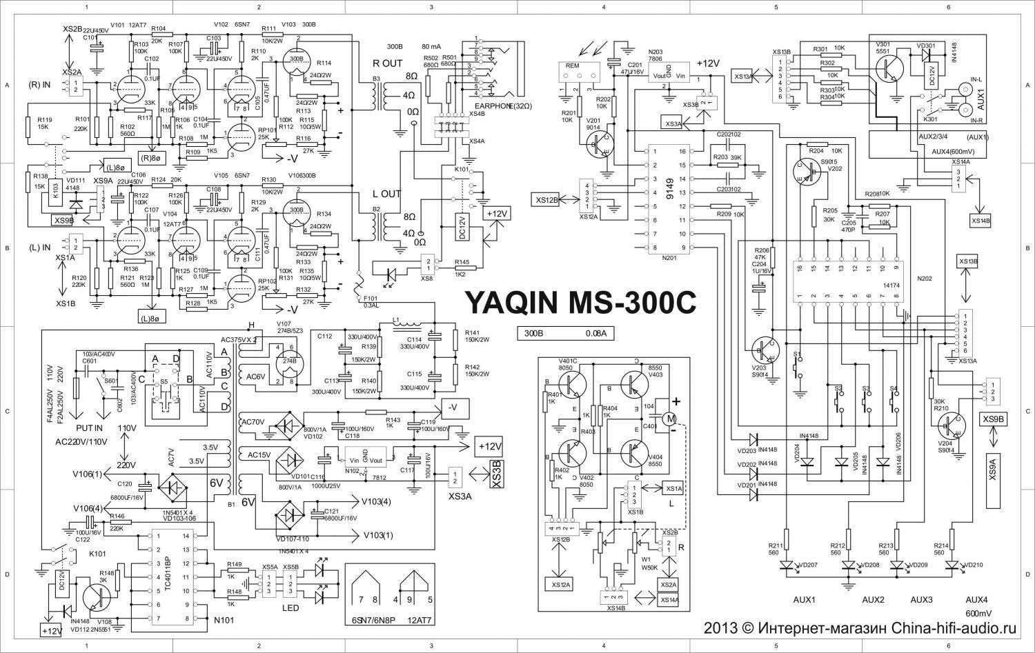

Если качество выходных трансов удовлетворимо слушателю, то вполне.
herous2 писал(а):
для переделки в без ооосник.
он без ООС.
но схема существенно отличается от классики тем что добавлена еще одна лампа, при раскачке с линейного выхода она избыточна, её нужно будет обойти.
вот его и схема и для сравнения Audio note Quest.
quest.gif [ 32.04 КБ | Просмотров: 3502 ]
300BYaqin.jpg [ 250.46 КБ | Просмотров: 3502 ]
Непрочитанное сообщениеДобавлено: 08 мар 2016, 13:13
Сообщений: 99
Его благодарили: 26
можно просто отключить из работы вторую половину первого триода. тогда и первая лампа будет работать , но усиления тракта уменьшиться. конструктивно все будет на своих местах и работать.

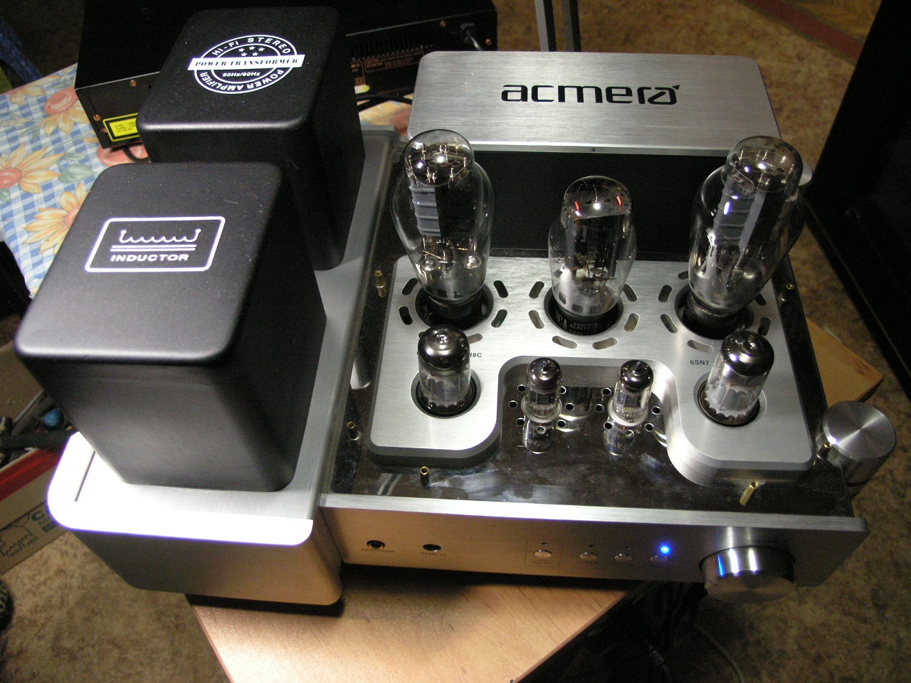

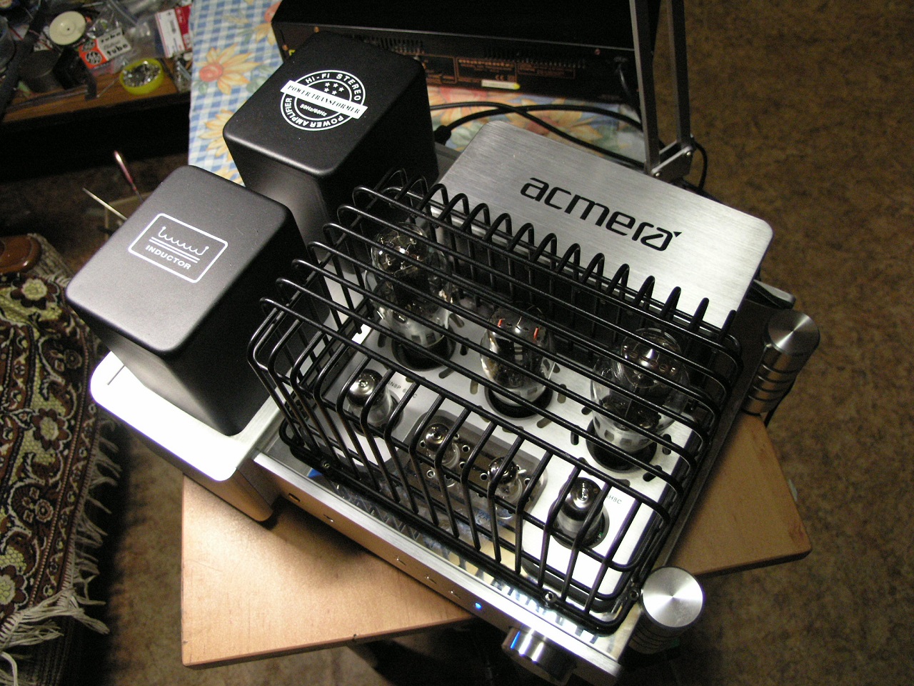

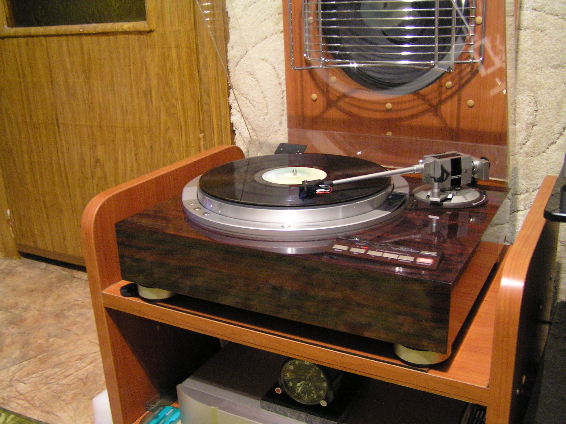

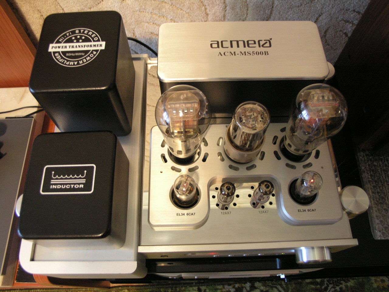

Если тебя интересует промышленный образец? То так себе звучит.Можно сказать:Г.. Виктору довелось его переделывать.И его брата Акмера 500.. После переделки.Замены драйвера на иной.Как сейчас помню.Поставили ECC83 Телефункен ... SRPP .. Ну и настройке режимов работы.Стал и он и его брат Акмера 500 звучать вполне прилично.. Очень даже хорошо! Вот фото из моего архива.

Видимо именно эта Акмера и продается на самарском Авито уже около года.
Непрочитанное сообщениеДобавлено: 08 мар 2016, 14:11
Возраст: 74
Сообщений: 3304
Может быть? Если кто тащится от прямонакальников на 300В? Советую купить.Не разочаруетесь.Хороший выбор! Конечно ,если это действительно аппарат, побывавший в руках Виктора? :? ;)

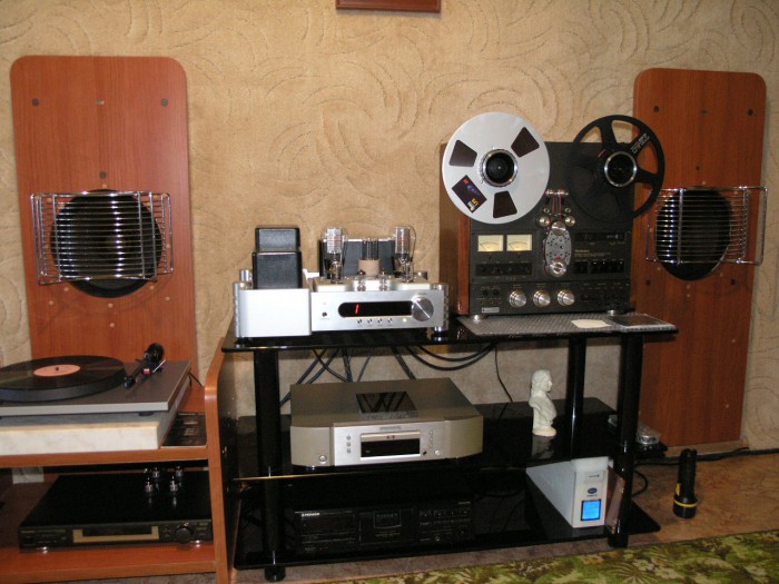

к этим хотел 93дб
Непрочитанное сообщениеДобавлено: 08 мар 2016, 21:27
Сообщений: 2372

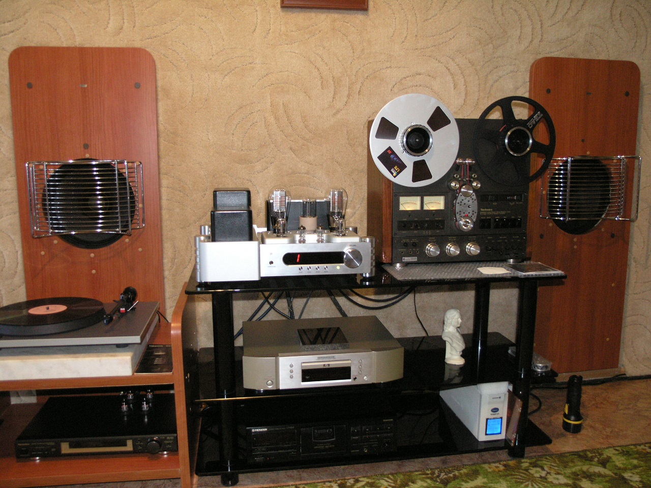

download/file.php?id=49970&mode=view
зачем на колонке посудная решетка? ))
Непрочитанное сообщениеДобавлено: 08 мар 2016, 21:30
Сообщений: 14455
защита динамиков видимо
Непрочитанное сообщениеДобавлено: 08 мар 2016, 21:33
Сообщений: 8125
Его благодарили: 2858
защита от мелкого, что б не проткнул динамик
Непрочитанное сообщениеДобавлено: 08 мар 2016, 22:17
Откуда: Казанская сирота
Сообщений: 476
Его благодарили: 106
Лучше спросить зачем под Проджектом гранитная плита :?
Непрочитанное сообщениеДобавлено: 08 мар 2016, 23:49
Сообщений: 609
Его благодарили: 100
Aureal писал(а):
http://audioes.ru/download/file.php?id=49970&mode=view
Это параболик . (см. к\ф "Гений" ) :)

Нет Олег, продаётся не 500-я, а 300-я Акмера, многие тут знают чья. Слава свою не продаёт и не собирается, т.к. у него сейчас практически три разных системы - кино ( 5.1), звук камень ( несколько усилителей), звук лампа ( как раз Акмера 500-я).
Как звучала она не переделанная уже точно не помню, но переделанная звучит отлично!
Непрочитанное сообщениеДобавлено: 09 мар 2016, 07:45
Сообщений: 8125
300 акмера хорошо звучит. звук не много другой чем у 500-й. у Сергея слушал, давно уже, через его самодельные колонки

Rufinovich писал(а):
меры против вибрации
сейчас кстати такой уже стоит - Victor QL-Y77F

Dimon66
А как хозяин сумел ковровое покрытие к стене прикрепить ? :oops:
Непрочитанное сообщениеДобавлено: 09 мар 2016, 10:16
Сообщений: 1264
Его благодарили: 68
herous2 писал(а):
Dimon66
Гвоздями, как же ещё? :D
http://pvd-audio.com/
Непрочитанное сообщениеДобавлено: 09 мар 2016, 10:22
Откуда: САМАРА
Сообщений: 1496
Его благодарили: 435
Dm.K писал(а):
herous2 писал(а):
Dimon66
К бетонной стене ???
Непрочитанное сообщениеДобавлено: 09 мар 2016, 10:24
Сообщений: 3582
а как ковры то на стене ....
Непрочитанное сообщениеДобавлено: 09 мар 2016, 10:35
Откуда: САМАРА
Сообщений: 1496
Ковер на стене всегда висит не плотно, с зазором на специальных зацепах, а на фото выше ковровое покрытие плотно прилегает к стене и к дверным косякам...
Сообщений: 476
Один хрен,а стойка дрОва :D
Непрочитанное сообщениеДобавлено: 09 мар 2016, 10:40
Сообщений: 3912
Там стена не бетонная, типа гипсовая какая-то, но не гипсокартон, а именно гипс, толщиной 10 см по памяти.
