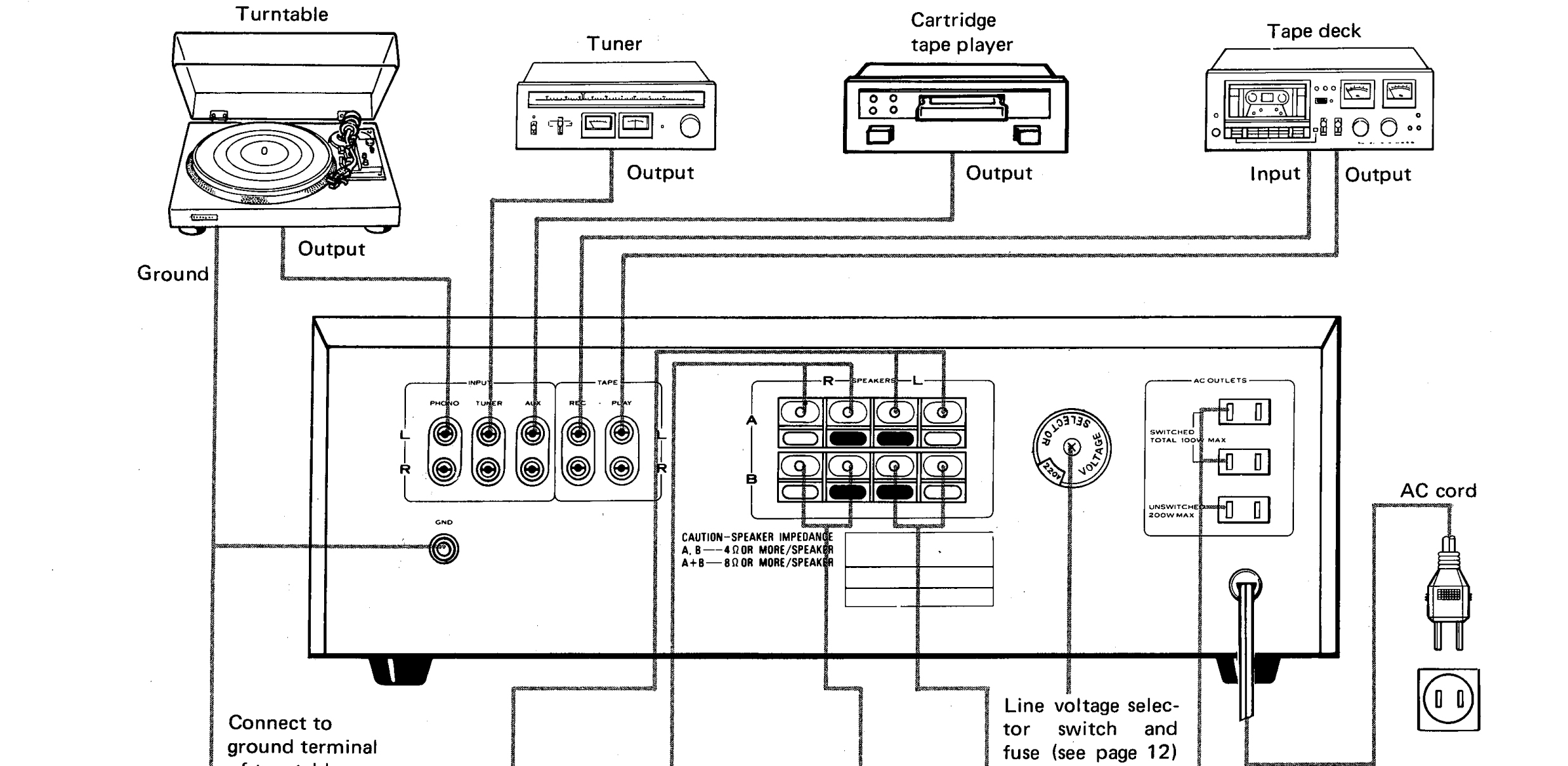

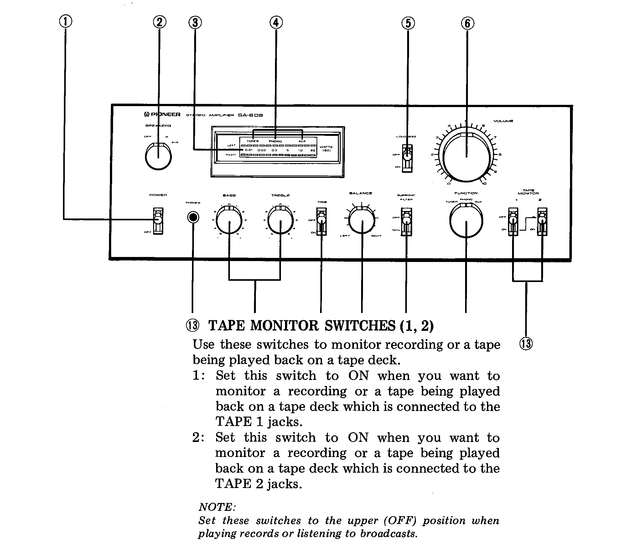

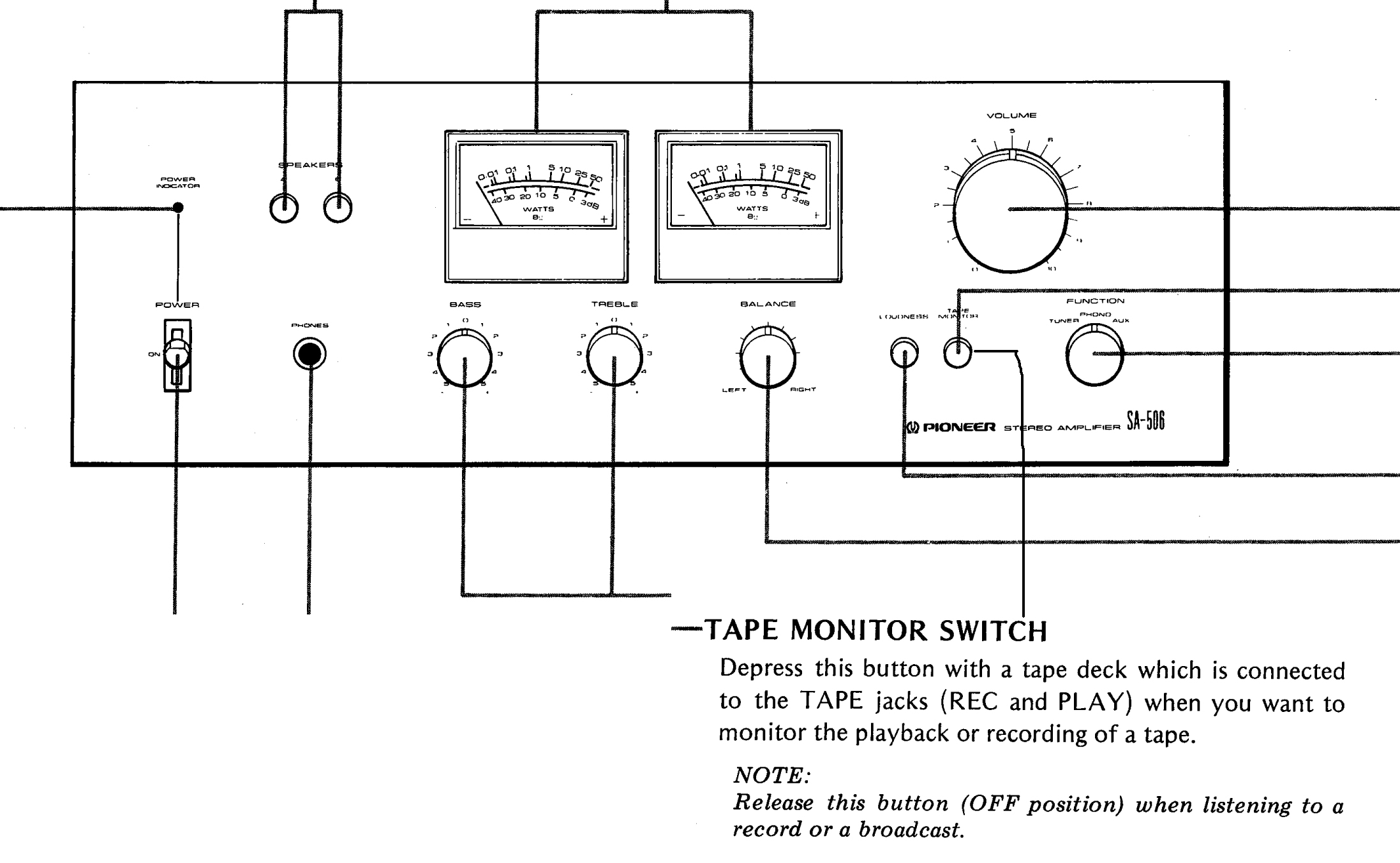

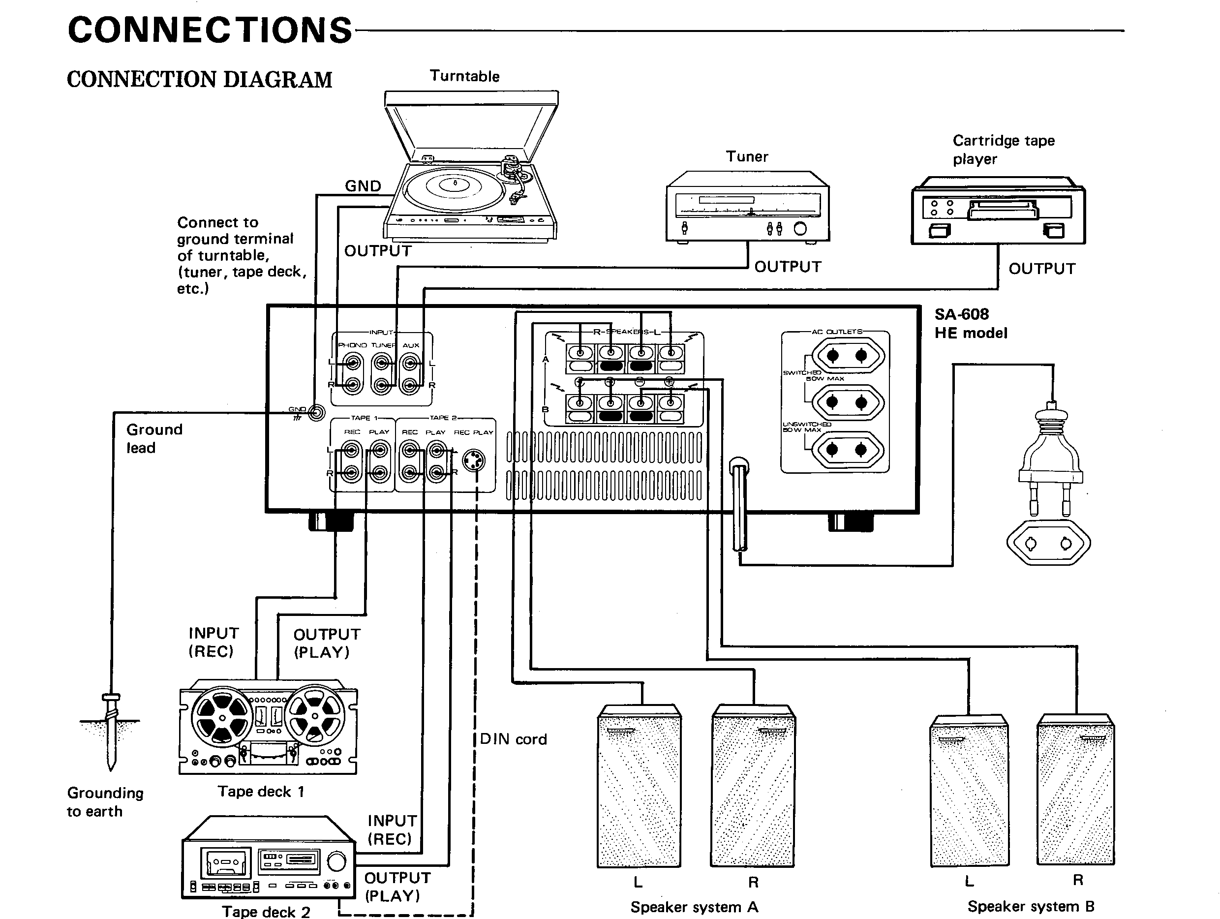

Коллеги, наморщите ум! :D Имеются 2 усилителя Pioneer SA-608 & Pioneer SA-506. Самодельный аудиоконнектор для подключения к усилителям тюнера, медиаплеера и CD плеера, накрылся. А посему родилась идейка - подать сигналы на вход одного из усилителей, а с выходов его - на другой усилитель. Но как подключить правильно - задачка! Посодействуйте в правильном подключении, желательно пошагово :D
Вот картинки передних и задних панелей усилителей:
608 front.jpg [ 760.33 КБ | Просмотров: 3484 ]
608 back.jpg [ 1.15 МБ | Просмотров: 3484 ]
506 front.jpg [ 629.45 КБ | Просмотров: 3484 ]
506 back.jpg [ 791.75 КБ | Просмотров: 3484 ]
Картинки кликабельны для увеличения.
Заранее благодарен!

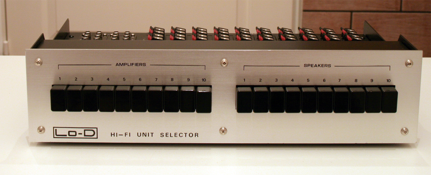

Непрочитанное сообщениеДобавлено: 18 апр 2013, 22:26
Михаил, предложенные способы правильные. Но бескомпромиссный вариант - http://audio-heritage.jp/PIONEER-EXCLUS ... /u-24.html Этот совет пионеролюба пионеролюбу. В Японии ещё встречаются.
Тогда уж лучше так.
Только где такую коробочку найти?
unitselector-2.jpg [ 632.16 КБ | Просмотров: 3447 ]
unitselector.jpg [ 633.34 КБ | Просмотров: 3447 ]

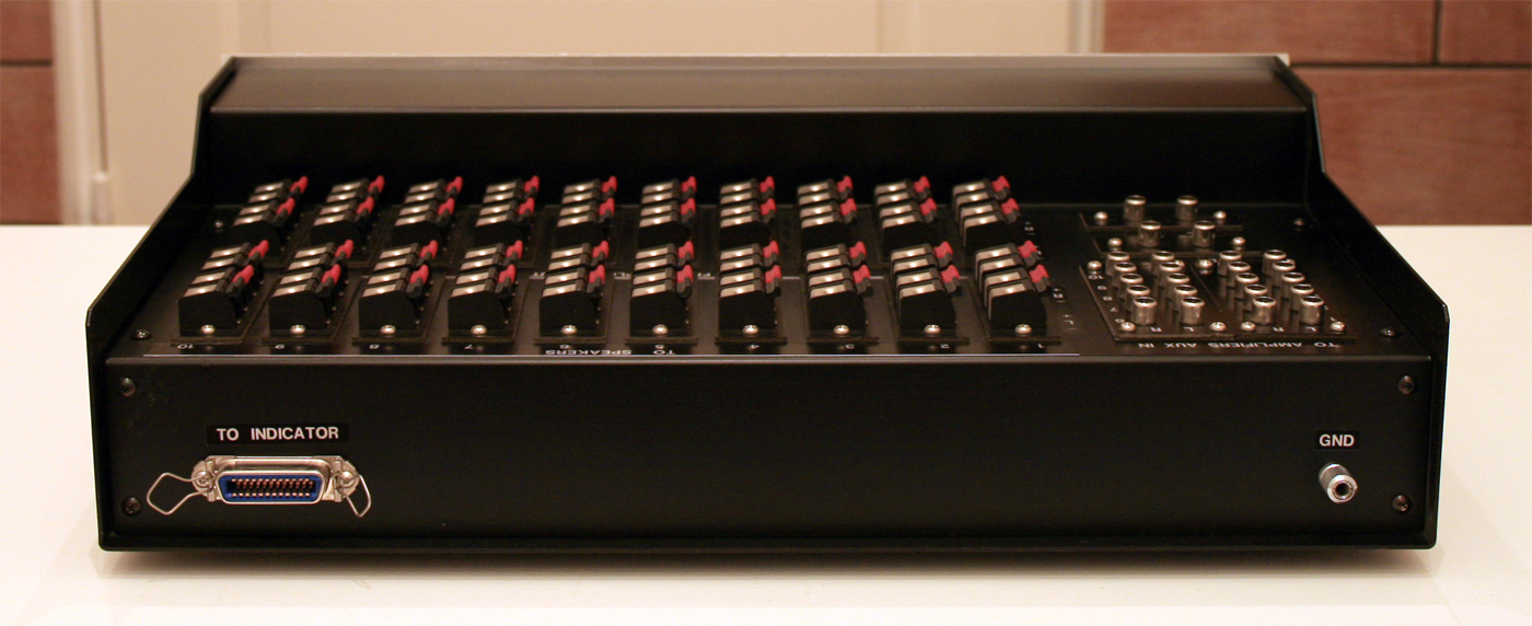

Непрочитанное сообщениеДобавлено: 18 апр 2013, 22:39
Гесер

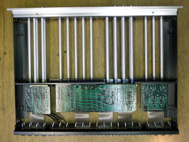

Бывают и такие, но это коммутатор силовой части. У-24 коммутирует входы. И Михаилу он как раз подойдёт - Пионер всё-таки. Но почему такая цена? Начинка-то на фото.
Алексей, а мы с Вами пропустили самую большую редкость от Пио - http://injapan.ru/auction/166116493.html?attempt=1
Приятель поздно прислал. Я его на инджапан вижу впервые.
inside.jpg [ 214.57 КБ | Просмотров: 3436 ]

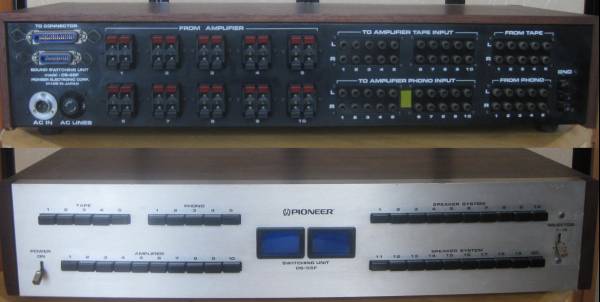

Михаил, похоже, я не понял вопроса, так как считал, что силовой коммутатор Вы используете свой. У Пио был тот, что Вам нужен, но он в другом формате и , признаюсь, страшненький. Модель Pioneer DS55F.
01.jpg [ 23.52 КБ | Просмотров: 3389 ]

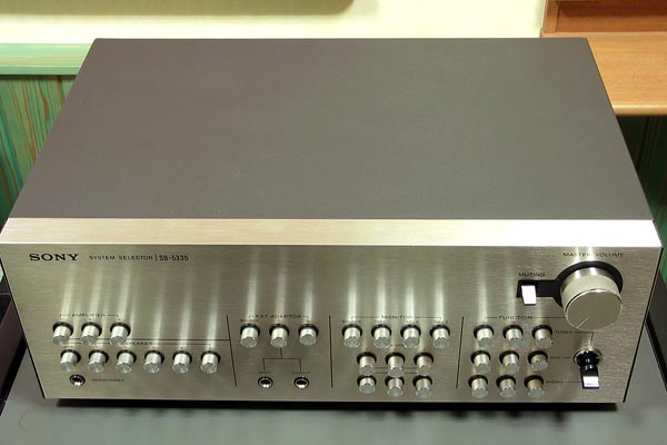

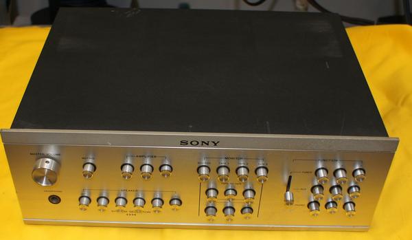

Подобные устройства выпускали многие, но , думаю, Вам больше всего подошли бы Сонькины SB-5335 и ASS-3335.
02.jpg [ 42.52 КБ | Просмотров: 3389 ]
03.jpg [ 21.21 КБ | Просмотров: 3389 ]

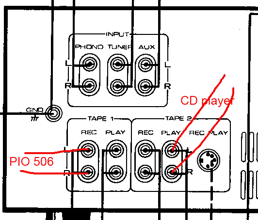

Спасибо, но слишком большие. Друзья, спасибо за советы, все перепоключил, все работает, но есть нюансик :(
Я подключил к 608-му усилителю медиаплеер на вход AUX, тюнер соотв. в TUNER, Cdплеер воткнул соотв. картинке и подключил 506-й усилитель
001.jpg [ 165.94 КБ | Просмотров: 3369 ]
На передней панели 608-го ставлю положение TAPE MONITOR 2 в положение ON
002.jpg [ 55.01 КБ | Просмотров: 3369 ]
и на 608-м слышу все источники, а на 506-м нет звука с CD плеера, но все остальное проходит нормально. Что я делаю не так? :?
Непрочитанное сообщениеДобавлено: 19 апр 2013, 20:51
Сидюк включи в TAPE1 PLAY
506 в TAPE2 REC
Там предусмотрена запись либо на любую деку, либо с первой на вторую ;)
Непрочитанное сообщениеДобавлено: 19 апр 2013, 21:09
Сообщений: 18475
Его благодарили: 9333
Ну Гесер, светлая голова! Спасибо, все работает, тему можно закрывать!
