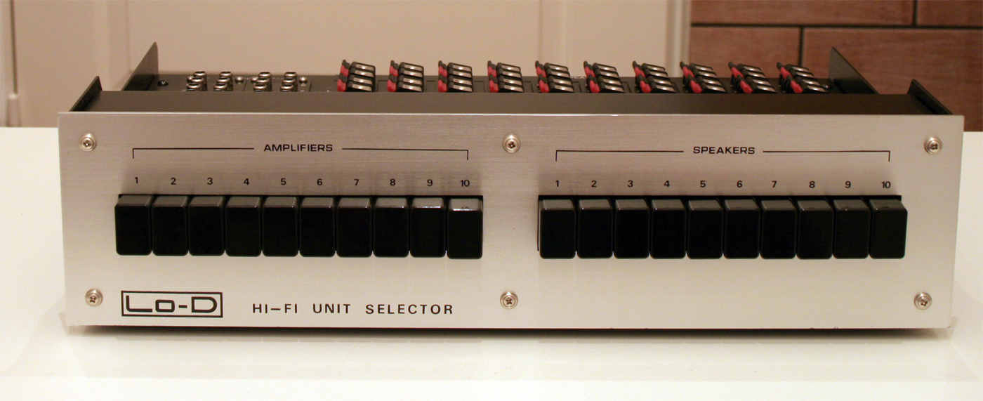

Автор:  Гесер [ 18 апр 2013, 22:26 ]
Заголовок сообщения:  Прошу совета - подключение одного усилителя к другому
Михаил, предложенные способы правильные. Но бескомпромиссный вариант - http://audio-heritage.jp/PIONEER-EXCLUS ... /u-24.html Этот совет пионеролюба пионеролюбу. В Японии ещё встречаются.
Тогда уж лучше так.
Только где такую коробочку найти?
unitselector-2.jpg [ 632.16 КБ | Просмотров: 3449 ]
unitselector.jpg [ 633.34 КБ | Просмотров: 3449 ]

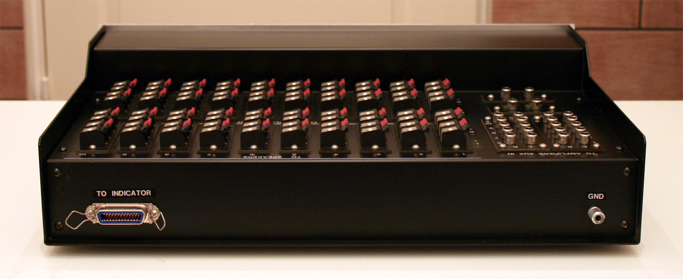

Гесер
Бывают и такие, но это коммутатор силовой части. У-24 коммутирует входы. И Михаилу он как раз подойдёт - Пионер всё-таки. Но почему такая цена? Начинка-то на фото.

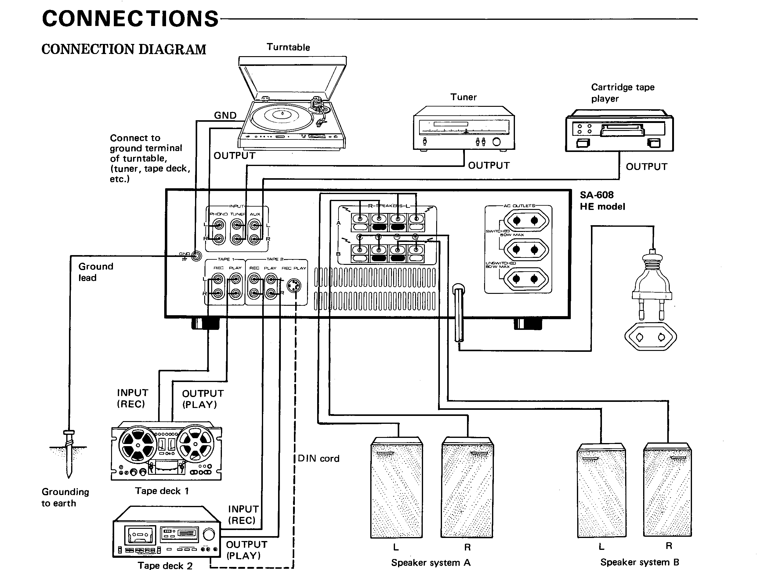

Спасибо, но слишком большие. Друзья, спасибо за советы, все перепоключил, все работает, но есть нюансик :(
Я подключил к 608-му усилителю медиаплеер на вход AUX, тюнер соотв. в TUNER, Cdплеер воткнул соотв. картинке и подключил 506-й усилитель
001.jpg [ 165.94 КБ | Просмотров: 3371 ]
На передней панели 608-го ставлю положение TAPE MONITOR 2 в положение ON
002.jpg [ 55.01 КБ | Просмотров: 3371 ]
и на 608-м слышу все источники, а на 506-м нет звука с CD плеера, но все остальное проходит нормально. Что я делаю не так? :?
Автор:  Гесер [ 19 апр 2013, 20:51 ]
Сидюк включи в TAPE1 PLAY
506 в TAPE2 REC
Там предусмотрена запись либо на любую деку, либо с первой на вторую ;)
Автор:  Walther [ 19 апр 2013, 21:09 ]
Ну Гесер, светлая голова! Спасибо, все работает, тему можно закрывать!
