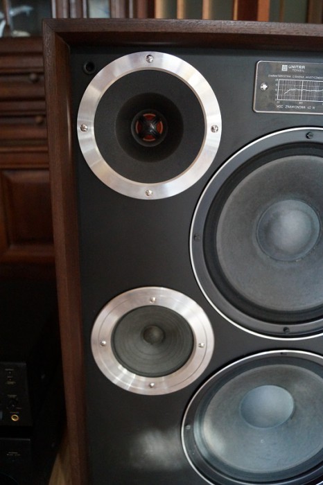

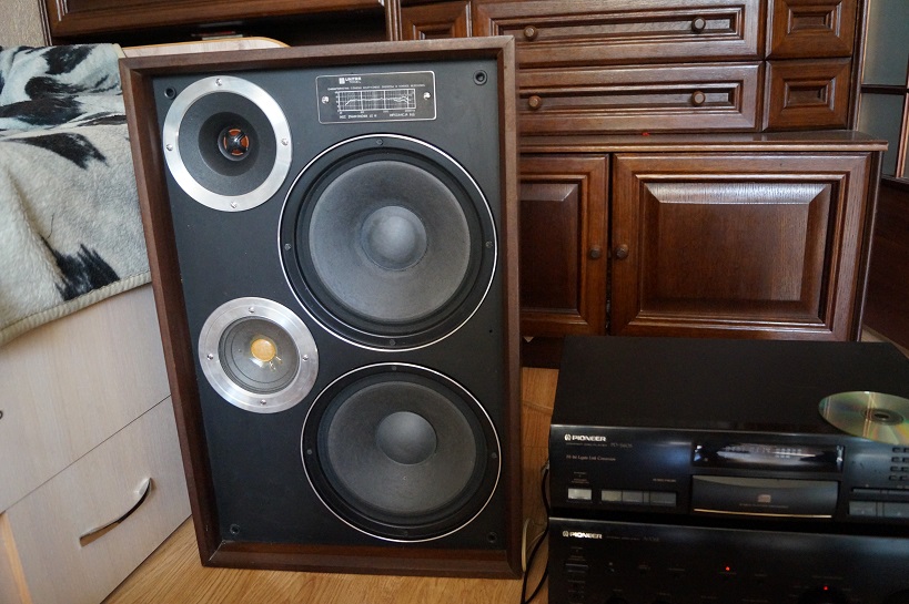

Для начала покажем, что мы имеем в начале пути:
DSC06153.JPG [ 164.75 КБ | Просмотров: 7723 ]
DSC06152.JPG [ 164.46 КБ | Просмотров: 7723 ]

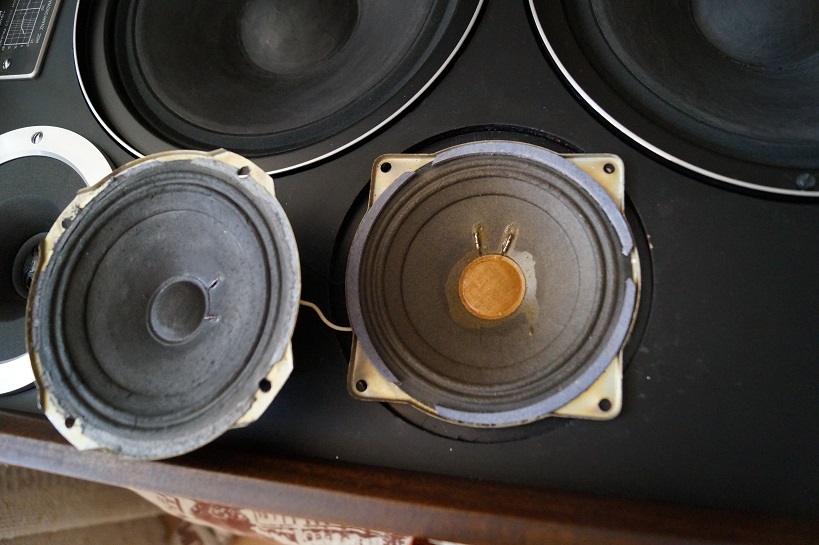

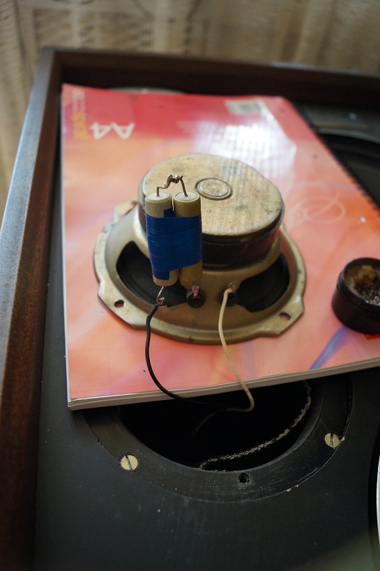

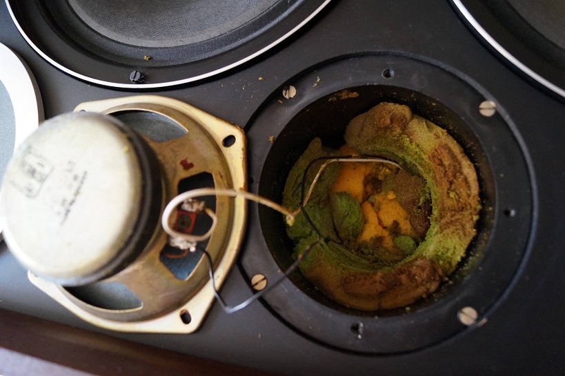

Снимаем родной СЧ-динамик.
Ну и слегка охреневаем. Дин находится в своем независимом объеме цилиндрической формы, и поролон, используемый в качестве звукопоглотителя, просто сгнил, поэтому любуемся на кучку липкого говна, которое я конечно выгреб, и затем посадил толстую ткань на двухсторонний скотч в качестве поглотителя, в обе АС. Ткань незаметно отрезал от пальто жены, она все равно не особо сейчас куда ходит на улицу, да и тепло уже, теперь только осенью обнаружит.
DSC06243.JPG [ 181.43 КБ | Просмотров: 7672 ]

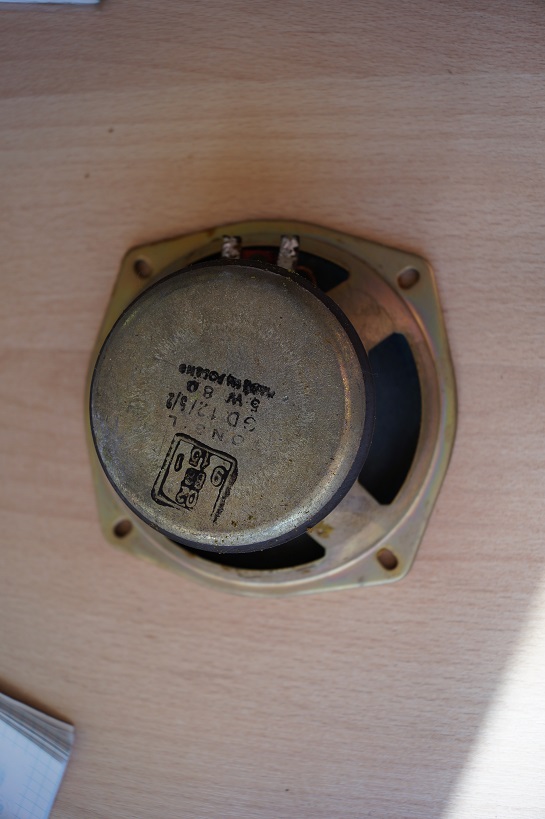

Отпаиваем родной динамик. Офигеть, колонки весят 20 кг, НЧ убойные, а СЧ-динамик имеет смехотворную мощность каких то 5 ватт! Пиковую не написали, но теперь ясно, почему они мрут как мухи, и найти такую Унитру с живыми СЧ практически нереально.
DSC06247.JPG [ 143.04 КБ | Просмотров: 7668 ]
DSC06246.JPG [ 160.88 КБ | Просмотров: 7668 ]

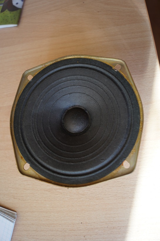

В общем, неделю назад специально для этого дела были куплены 2 новых 4-омных 4ГД-8Е, а так же 4 мощных 8-ваттных резистора по 2 Ома. Почему по 2 Ома - я не был уверен, что с дополнительными последовательными 4 Омами в нагрузке мы будем иметь ровный тональный баланс и СЧ будут тише чем надо - громкость чистого 4-омного дина на месте 8-Омного ведь не обязательно будет в 2 раза громче. И в случае провала на СЧ я бы возможно повесил 2 дополнительных Ома вмето 4, чтобы затем оценить далее.
DSC06241.JPG [ 178.46 КБ | Просмотров: 7652 ]

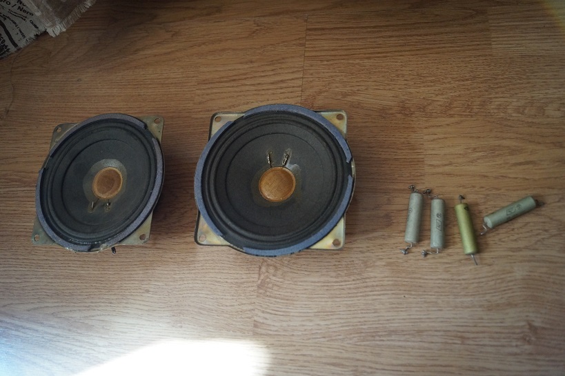

Далее у нас идет самая неприятная процедура - работа с металлом. А когда работаешь с динами - это вдвойне неприятно, так как потом приходится оскребать металлические опилки, которые щедро налипаются на магнит динамика - тошнотворная, изнуряюще дурная работа их потом с него сковыривать.
Итак, снимаем второй дин. Он в принципе такой же, как и свежекупленные, поэтому я в принципе могу оставить его на месте, только припаять сопротивления.
Чтобы 4ГД-8 нормально разместился в нише, необходимо отпилить ему уши. А чтобы он еще и прикручивался теми же самыми шурупами, которые крепят декоративную алюминиевую накладку, нужно сверлить новые дырки, чуть поближе к центру. Что мы с успехом и сделали. То есть никакие аутентичности мы разумеется не нарушаем, в надежде что возможно в дальнейшем найдем один родной СЧ и поставим.
DSC06242.JPG [ 178.93 КБ | Просмотров: 7630 ]

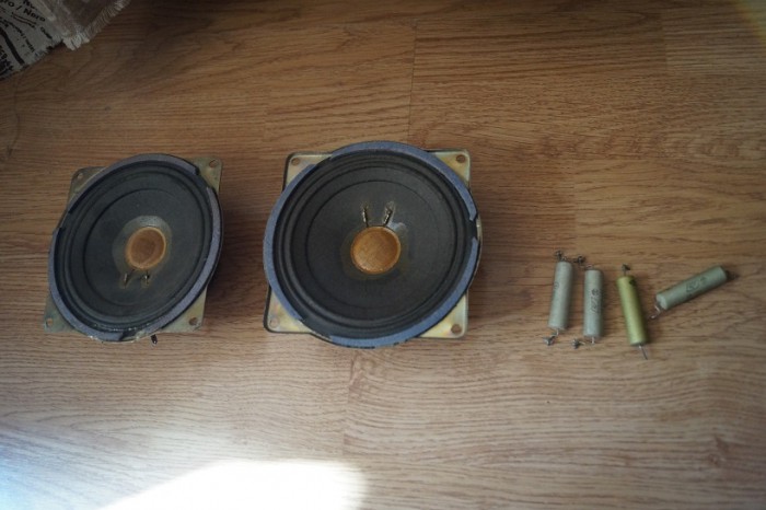

Далее ставим последовательно 4 Ома каждому динамику:
DSC06244.JPG [ 141.23 КБ | Просмотров: 7623 ]
Aureal писал(а):
а результат?
Одно из двух - или тащится и забыл про нас :) или шарахнуло, если под видом резисторов ему продали петарды :lol: глядя на фото - навеяло

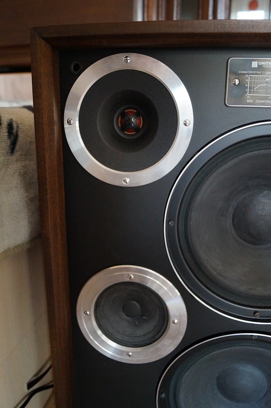

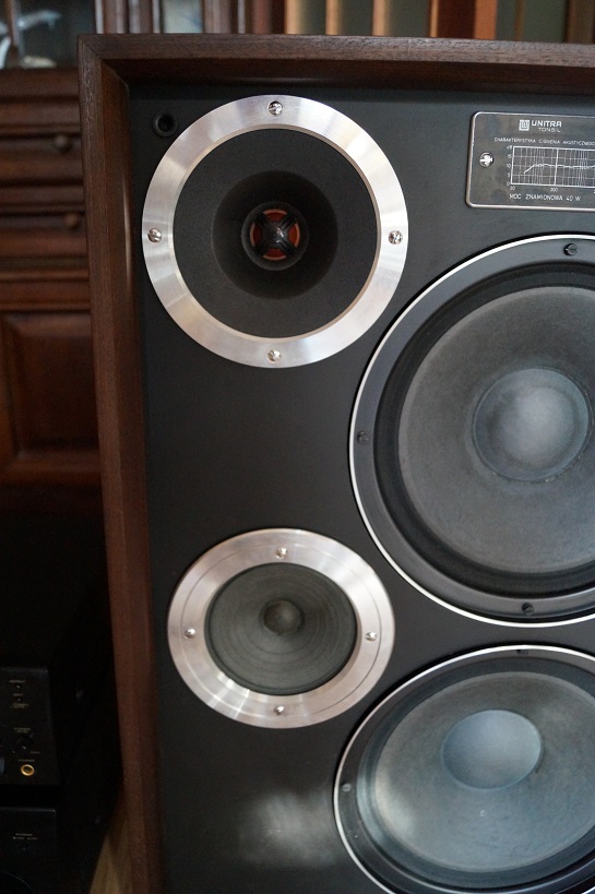

я вчера что-то рано свалился спать, результат конечно же есть, и он неплох.
Акустика полностью сбалансировалась - колонки играют между собой абсолютно ровно во всем диапазоне, СЧ на мой взгляд даже интереснее, чем нам демонстрировал оригинальный динамик.
Выглядит это правда пока не очень, но для исправления этого чуть позже будет сделана процедура "Ы":
DSC06245.JPG [ 202.61 КБ | Просмотров: 7564 ]

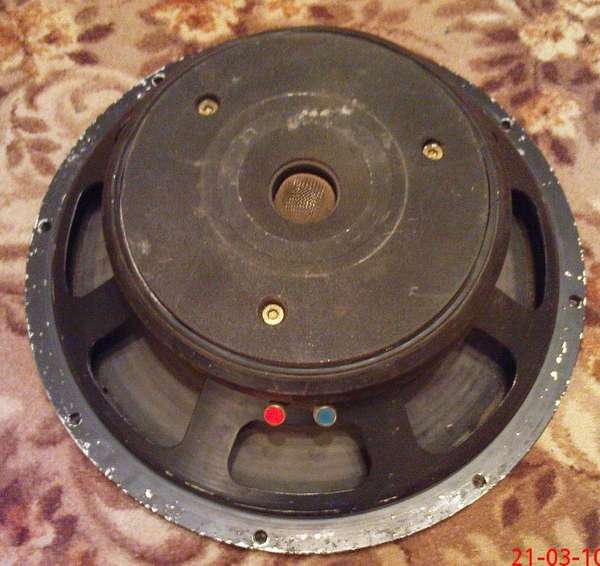

Вот на таком 200-ваттном среднечастотнике соврало магнит.Попробовал отверткой отодвинуть его от керна.Хрен-та,сломал отвертку. :D
126919013910116120.jpg [ 47 КБ | Просмотров: 7346 ]
 Заголовок сообщения: Unitra Tonsil ZG-40, меняем СЧ-динамики
Непрочитанное сообщениеДобавлено: 13 апр 2016, 17:00
Сообщений: 721
Его благодарили: 167
Обалдеть! Именно эту хрень я делал лет 8-10 назад. Среднечастотник на 250 вт, с катушкой огромных размеров и проводом под 0,7мм. Самое трудное - оторвать систему от диф.дер. А там, уже семечки. Меня просили сделать из него НЧ :D Дырявил центрирующую шайбу - фигня, конечно, но басить стал чуток поболе. Не получится отцентрировать без отрыва стопудово! (С моим опытом,конечно)Так ведь еще и клеить надо. П.С. проглядел,он не клееный, нужен стакан, или м.б. ответка (площадка) съемная . мой был клееный 15"
