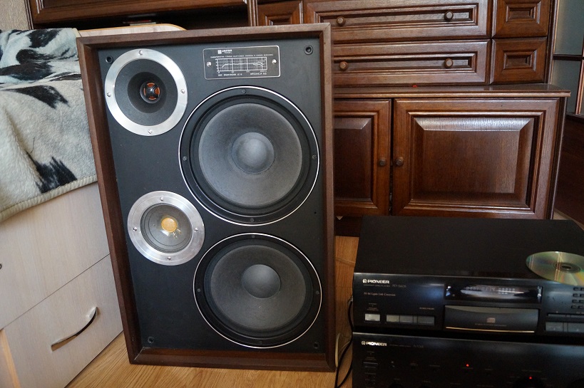

Акустика досталась с одним неродным СЧ-динамиком на одной колонке, вместо него стоял отечественный - 4ГД-8. Я когда покупал даже не заметил разницы, как потом оказалось, желтый колпачок динамика был просто закрашен черной гуашью). Мимолетное, крайне невнимательное, я бы даже сказал - безответственное прослушивание дома ничего не показало, окромя в целом неплохого тонального баланса и хорошей динамики в НЧ-области, я имею в виду хороший такой "шлепок" барабанной бочки. Да и стояли колонки близко к друг другу. Буквально неделю назад я решил послушать их более внимательно, с теплотой вспоминая тот самый шлепок. Затосковал в общем я по тому шлепку. Ну и сижу, слушаю. Акустика по подаче очень напоминает JBL L-36. Середина очень воздушна и осязаема.
Еще немного слушаю, минут 10 в общем. Потом еще 5. И так раза 3, с таким циклом.
И как-то слышу я, что гитарка то Джо Сатриванистская немного не на том месте, да и голоса как то вправо сместились. А тарельки, вилки - наоборот влево. То есть реально одна колонка играет больше среднего диапазону, а вторая - высокочастотнову. А третья ничего не играет, нету её потому что.
Отворяем мы дверцу в серцо колонок - это я так витиевато выразился про откручивание 4 шурупов и снимание СЧ-динамиков на каждой. И что мы видим - родной динамик Тоnsil Made in Poland - 8 Омный, а который из отечества - 4-х! И тут я все понял, на практике, уже наверное 100-й раз, почему 4-омный динамик звучит громче того породистого польского чувака из соседней камеры, мало того, он еще и каким-то образом уменьшает громкость своего ВЧ-динамика - как он это делает, до этого я еще своим умом не дошел, но почти у цели. Интуитивно в принципе понятно, я ведь радиоинженер.
Итак, что мы делаем - стремимся избавиться от дисбаланса, как минимум.
Будем обильно поливать эту тему высококачественными фотографиями.
Для начала покажем, что мы имеем в начале пути:
DSC06153.JPG [ 164.75 КБ | Просмотров: 7725 ]
DSC06152.JPG [ 164.46 КБ | Просмотров: 7725 ]

Снимаем родной СЧ-динамик.
Ну и слегка охреневаем. Дин находится в своем независимом объеме цилиндрической формы, и поролон, используемый в качестве звукопоглотителя, просто сгнил, поэтому любуемся на кучку липкого говна, которое я конечно выгреб, и затем посадил толстую ткань на двухсторонний скотч в качестве поглотителя, в обе АС. Ткань незаметно отрезал от пальто жены, она все равно не особо сейчас куда ходит на улицу, да и тепло уже, теперь только осенью обнаружит.
DSC06243.JPG [ 181.43 КБ | Просмотров: 7674 ]
Автор:  AgNz [ 11 апр 2016, 19:11 ]
Заголовок сообщения:  Unitra Tonsil ZG-40, меняем СЧ-динамики
Отпаиваем родной динамик. Офигеть, колонки весят 20 кг, НЧ убойные, а СЧ-динамик имеет смехотворную мощность каких то 5 ватт! Пиковую не написали, но теперь ясно, почему они мрут как мухи, и найти такую Унитру с живыми СЧ практически нереально.
DSC06247.JPG [ 143.04 КБ | Просмотров: 7670 ]
DSC06246.JPG [ 160.88 КБ | Просмотров: 7670 ]

В общем, неделю назад специально для этого дела были куплены 2 новых 4-омных 4ГД-8Е, а так же 4 мощных 8-ваттных резистора по 2 Ома. Почему по 2 Ома - я не был уверен, что с дополнительными последовательными 4 Омами в нагрузке мы будем иметь ровный тональный баланс и СЧ будут тише чем надо - громкость чистого 4-омного дина на месте 8-Омного ведь не обязательно будет в 2 раза громче. И в случае провала на СЧ я бы возможно повесил 2 дополнительных Ома вмето 4, чтобы затем оценить далее.
DSC06241.JPG [ 178.46 КБ | Просмотров: 7654 ]

Далее у нас идет самая неприятная процедура - работа с металлом. А когда работаешь с динами - это вдвойне неприятно, так как потом приходится оскребать металлические опилки, которые щедро налипаются на магнит динамика - тошнотворная, изнуряюще дурная работа их потом с него сковыривать.
Итак, снимаем второй дин. Он в принципе такой же, как и свежекупленные, поэтому я в принципе могу оставить его на месте, только припаять сопротивления.
Чтобы 4ГД-8 нормально разместился в нише, необходимо отпилить ему уши. А чтобы он еще и прикручивался теми же самыми шурупами, которые крепят декоративную алюминиевую накладку, нужно сверлить новые дырки, чуть поближе к центру. Что мы с успехом и сделали. То есть никакие аутентичности мы разумеется не нарушаем, в надежде что возможно в дальнейшем найдем один родной СЧ и поставим.
DSC06242.JPG [ 178.93 КБ | Просмотров: 7632 ]
Автор:  AgNz [ 11 апр 2016, 20:48 ]
Далее ставим последовательно 4 Ома каждому динамику:
DSC06244.JPG [ 141.23 КБ | Просмотров: 7625 ]

Автор:  AgNz [ 12 апр 2016, 06:21 ]
Aureal писал(а):
а результат?
я вчера что-то рано свалился спать, результат конечно же есть, и он неплох.
Акустика полностью сбалансировалась - колонки играют между собой абсолютно ровно во всем диапазоне, СЧ на мой взгляд даже интереснее, чем нам демонстрировал оригинальный динамик.
Выглядит это правда пока не очень, но для исправления этого чуть позже будет сделана процедура "Ы":
DSC06245.JPG [ 202.61 КБ | Просмотров: 7566 ]
