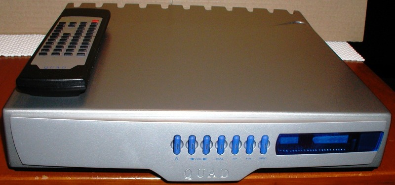

Сегодня добрались мы до очень известной серии англицкого производителя по имени Quad.
P2190020a.JPG [ 70.33 КБ | Просмотров: 2441 ]
postadsuk.com-4-quad-99-909-pre-power-amplifier-audio-amp-stereo.JPG [ 85.93 КБ | Просмотров: 2441 ]
Сама серия очень известна и популярна в народе и нам к сожалению на тест достался только пред.
99-я серия выполнена в едином, характерном для брэнда стиле и компактных корпусах «миди» шириной 32 см.
Связаны между собой компоненты единой шиной управления и имеет универсальный пульт .
Quad 99 Pre-Amp ценой примерно около ($2000) по старым данным — пред с развитой коммутацией и необычным темброблоком. Помимо традиционных регулировок Bass и Treble, у него есть режим Spectral Tilt, в котором АЧХ формируется довольно хитрым образом. Алгоритм разработан специально для работы с акустикой ESL, точнее, для компенсации неравномерностей, возникающих в комнате при взаимодействии прямых и отраженных волн. В предусилителе имеется фонокорректор, что тоже неплохо .
Конструкция у него стильная ,декоративная крыша на самом деле выполняет роль шасси ,на ней расположены платы преда .
Морда лица :) симпатичная . Имеет светодиодную индикацию вкл входа,фильтров ,уровень громкости в условных единицах до +32 х.
Кнопки управления громкостью,переключение входов итд. Имеется даже вход Tape . Есть гнезда фирменный шины управления.

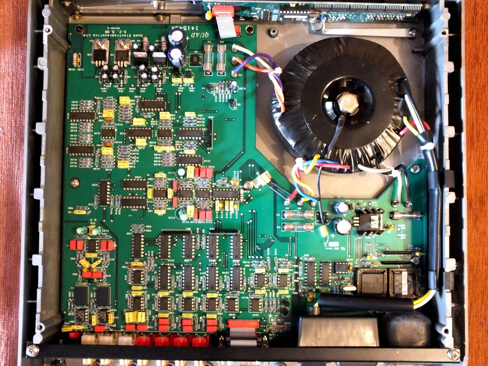

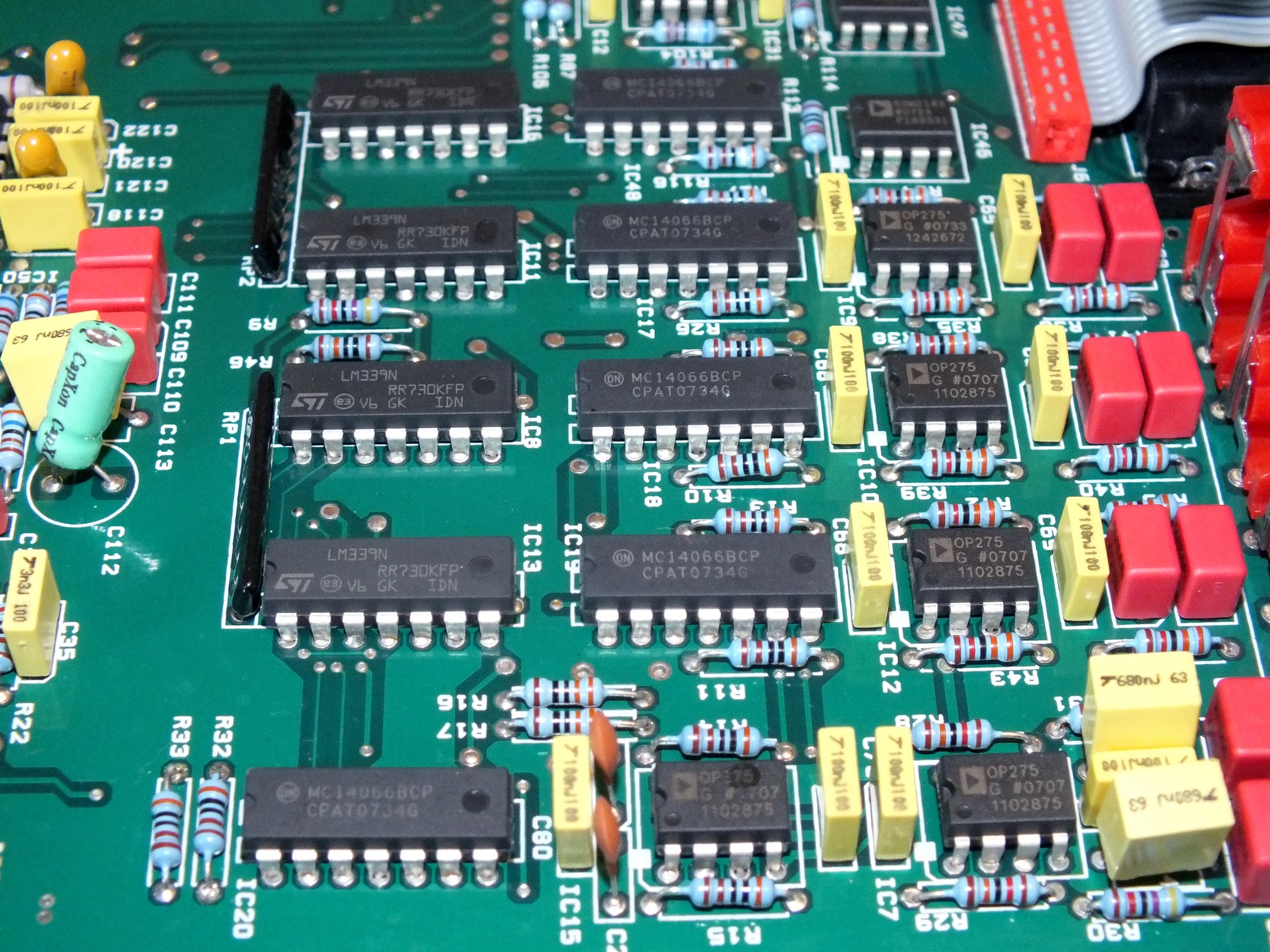

Внутренний мир у него детише заложенный в него создателями всеобщей глобализации :) .
DSCF4207.JPG [ 995.22 КБ | Просмотров: 2441 ]
DSCF4210.JPG [ 931.97 КБ | Просмотров: 2441 ]

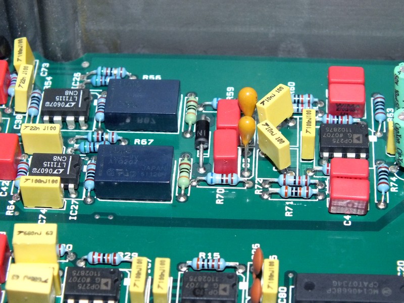

Куча цифровой электроники, куча ОУ причем поголовно ОР275 е . Электронные ключи переключения входов и регулировки громкости.
ОУ корректора LT1115 и на выходе буфер опять ОР275 я.

Имеет огромный тор в питании :) .

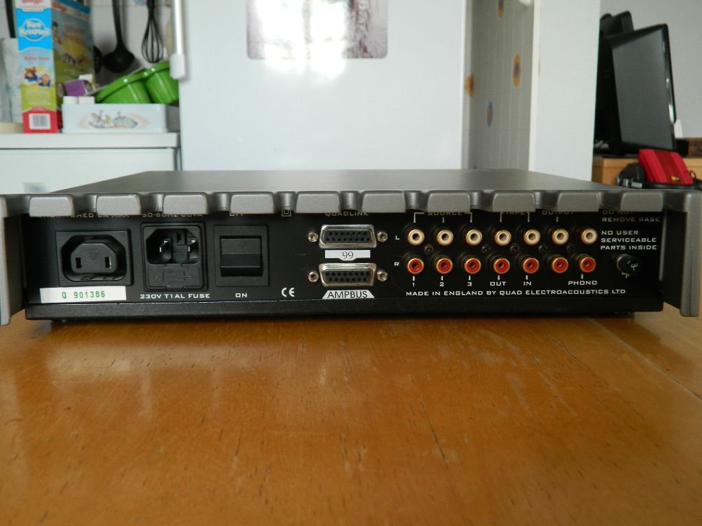

А что это за штуковина?
Видишь , на задней панели конфорку AMPBUS ? У всех представителей серии через неё наилучшее соединение. Специальными кабелями. Проверено. 8-)
 Заголовок сообщения: quad 99 pre
Непрочитанное сообщениеДобавлено: 26 июл 2016, 20:56
Сообщений: 12872
Его благодарили: 6336
AMPBUS
Линк вижу. А как оно устроено? Что там за специальная шина такая?
Непрочитанное сообщениеДобавлено: 26 июл 2016, 21:34
Сам производитель называет это "квазибалансный двухсторонний протокол передачи данных" . Системная шина , как у некоторых производителей , Meridian , например.

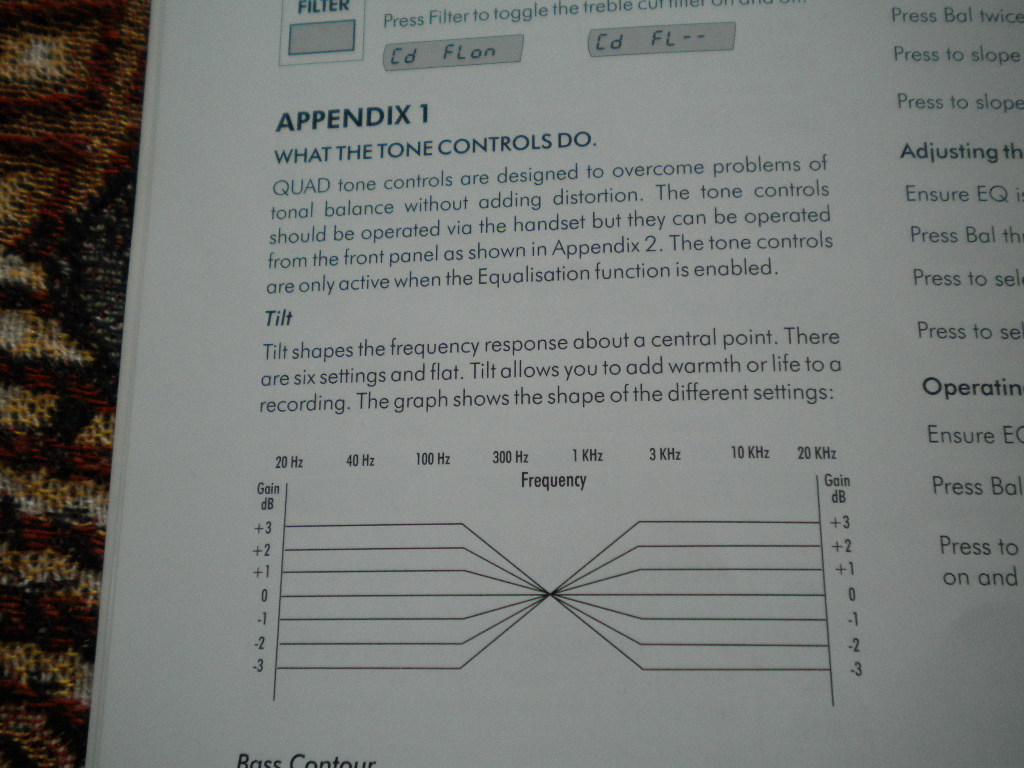

Quad 99 Pre-Amp пред с развитой коммутацией и необычным темброблоком. Помимо традиционных регулировок Bass и Treble, у него есть режим Spectral Tilt, в котором АЧХ формируется довольно хитрым образом. Алгоритм разработан специально для работы с акустикой ESL, точнее, для компенсации неравномерностей, возникающих в комнате при взаимодействии прямых и отраженных волн.
можете показать графики ачх тембров и особенно Spectral Tilt ?
Клод Адриан Гельвеций.
Непрочитанное сообщениеДобавлено: 31 июл 2016, 10:27
Из мануала?
Непрочитанное сообщениеДобавлено: 31 июл 2016, 10:51
Сообщений: 623
Его благодарили: 113
можно и из мануала увидеть,
но измерения бывают показывают другое
Непрочитанное сообщениеДобавлено: 31 июл 2016, 11:48
Это кому как .....Ведь кому то аппарат нужен для музыки , а кому то для осциллографа.
Из мануала вот:
DSCN4280.JPG [ 203.27 КБ | Просмотров: 2169 ]

Из мануала вот:
разве это Spectral Tilt регулировка ?

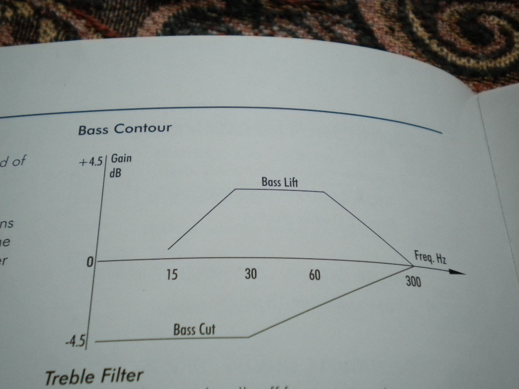

А чем вы не довольны? :shock: Там есть ещё нюанс с басом:
DSCN4281.JPG [ 208.32 КБ | Просмотров: 2146 ]
