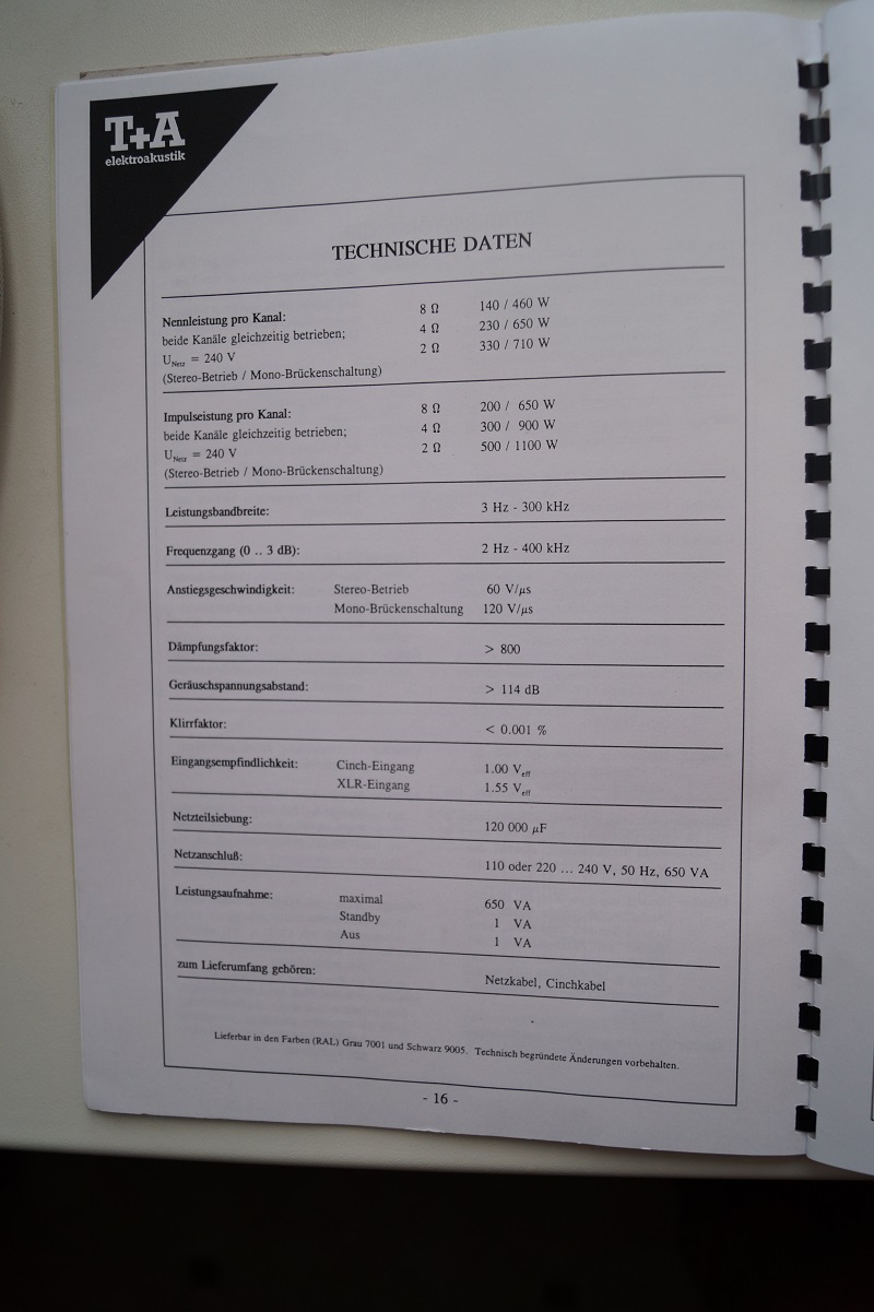

Столкнул его с новодельными мощниками по частотке, чиста по ощущениям - заваливает на ВЧ чуток, все-таки. Но серединка проникновенна, бас глубок и артикулирован.
Есть какие-нить способы выровнять частотку? Мож кондеры все поменять к ипиням? Небольшой спад на ВЧ надо ликвидировать, ящетаю.

А может, это у новодела ВЧ задраны? :D
канещна! диапазон у одного до 60 кГц, у другого до 300 кГц (0 дБ) и у него же до 400 кГц по минус 3 дБ)))
Усилки для летучих мышей? :D
Нагрузка, возможно, сложная. Например возрастание сопротивления в высокочастотном диапазоне АС. Вот старичок честно и снижает отдаваемую мощность

Ну в общем, я был бы весьма признателен совету, каким образом можно было бы выровнять спад на ВЧ и какие элементы схемы определяют частотку в ВЧ наибольшим образом, и на какие номиналы их поменять. К сожалению, у меня аналитических знаний не хватает для оценок такого рода.

А каким образом делались замеры частотного диапазона?

бляяяяяя
Рассказывай, чем ты выловил завал в 3 дБ на частоте 400кГц? :D

хватит троллить, вопрос не об этом
сравнивал с Т+А,см частотку
это к делу вообще не относится, речь идет о завале ВЧ у Пионера на слух
Если на слух, то при чем тут 300 и 400 кГц?
