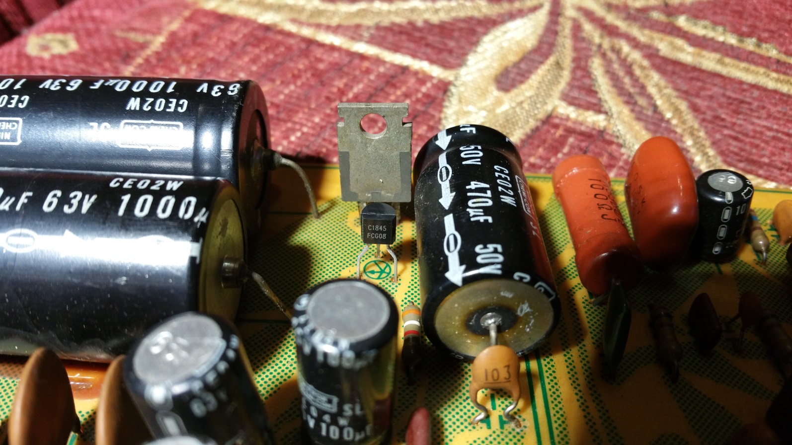

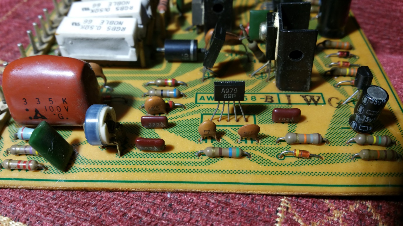

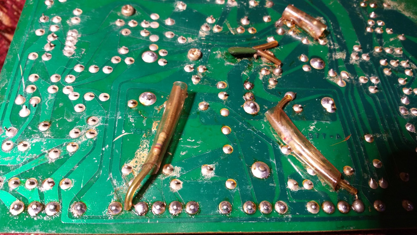

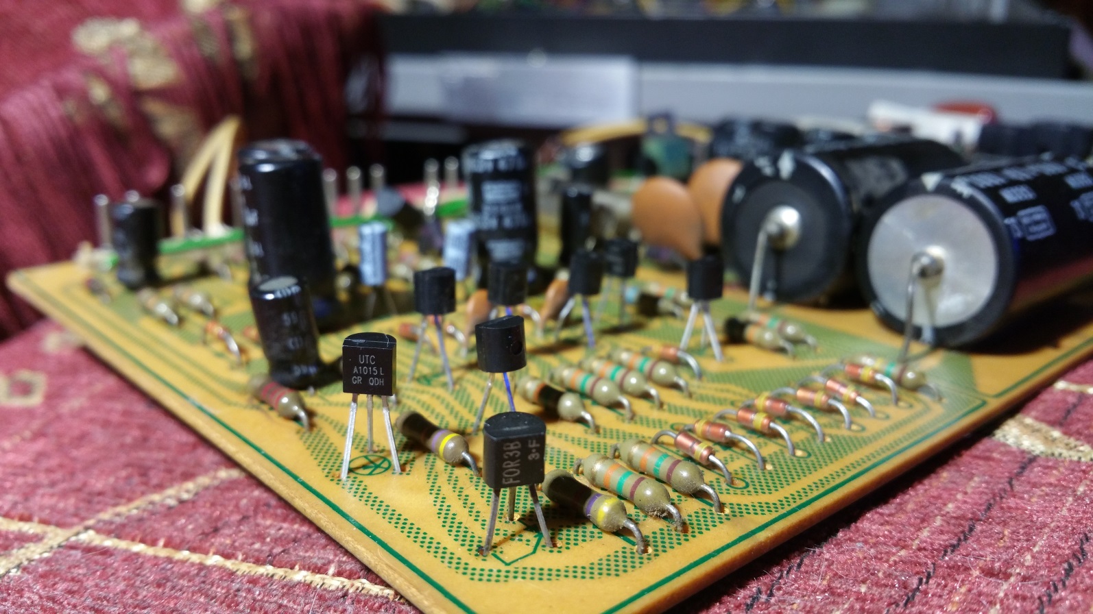

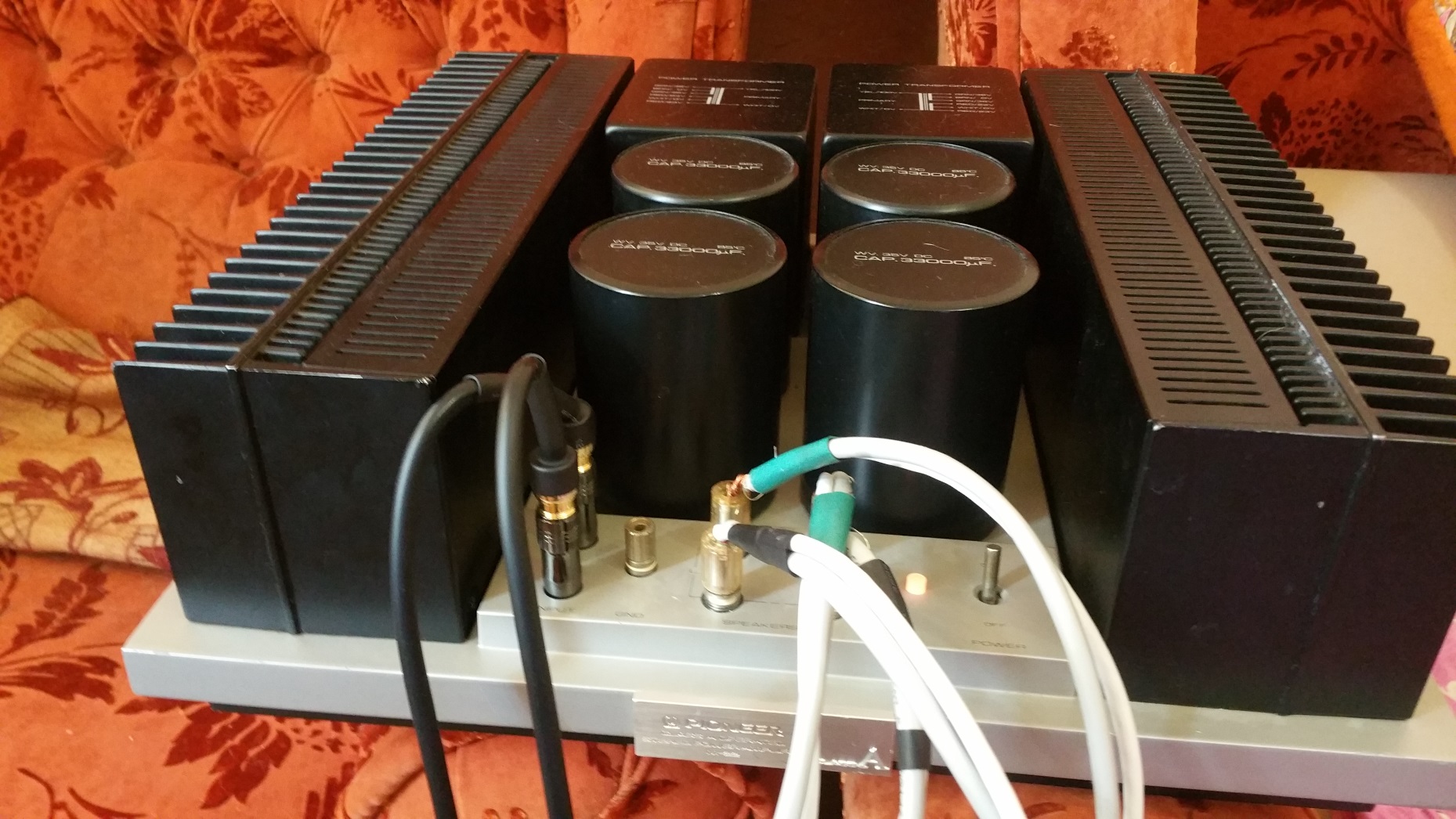

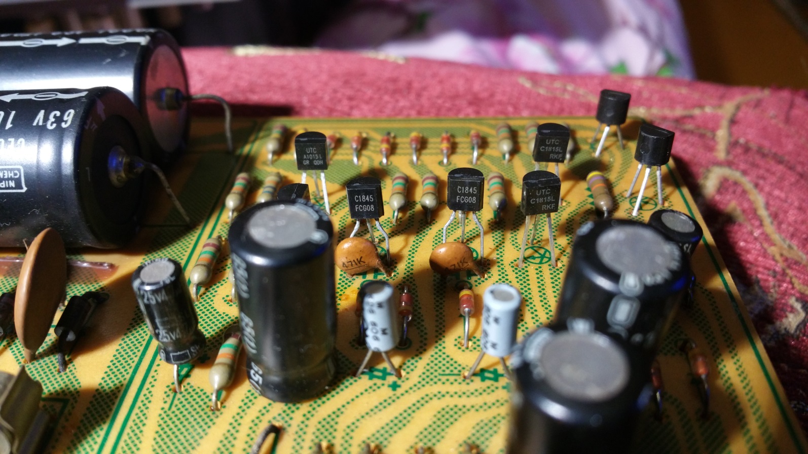

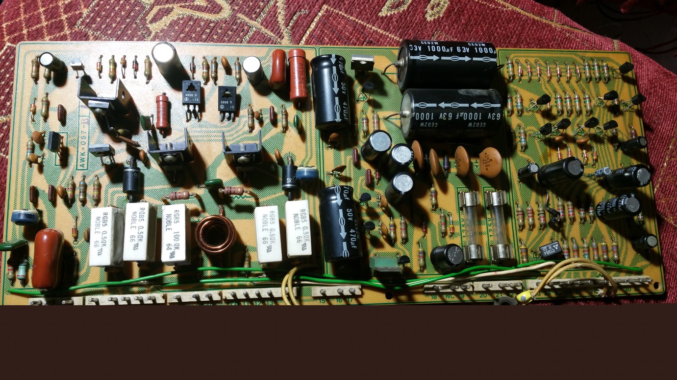

Всем привет. У меня такая проблема купил в Японии усилитель Pioneer M-22 продавец писал что он после ремонта у него были проблемы с питанием теперь проблем нет. Вскрытие показало что почти все мелкие транзисторы были заменены но не на то что должно быть по мануалу. Теперь сижу и думаю что из этого можно оставить а что нужно менять.Помогите советом а то мои познания в электронике начинаются тем что я могу деталь выпаять а заканчиваются тем что я ее могу впаять. (Q1 должно быть 2SA798 Впаяно A 979) (Q2. 2SA725F-A1015L) (Q15. 2SC869-C1845) (Q16. 2SA628A-A1015L) (Q17. 2SC945A-C1815L) (Q18. 2SA733-A1015L) (Q19. 2SC869-C1845) (Q20. 2SC869-C1845) (Q21. 2SC945A-C1815L) (Q22. 2SC945A-C1815L) (Q23. 2SA733-A1015L) (Q24. 2SC945A-C1815L) (Q26. 2SA726-A1015L) (D29. CR02AM-FOR3B). Да еще там на обратной стороне перерезаны дорожки и вместо них впаяны резисторы и рядом конденсатор это нормально или нет ?
7.jpg [ 415.06 КБ | Просмотров: 1954 ]
6.jpg [ 495.96 КБ | Просмотров: 1954 ]
5.jpg [ 416.47 КБ | Просмотров: 1954 ]
4.jpg [ 408.38 КБ | Просмотров: 1954 ]
3.jpg [ 403.53 КБ | Просмотров: 1954 ]
2.jpg [ 464.41 КБ | Просмотров: 1954 ]
1.jpg [ 481.39 КБ | Просмотров: 1954 ]

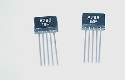

вот фото 798, а 979 это аналог, не знай почему гуру не подскажут..
а798.JPG [ 9.45 КБ | Просмотров: 1934 ]

Если я правильно понял то 979 можно оставить и с ним усилитель звучать будет не хуже чем с родным? И подскажите какие из оставшихся можно оставить а какие стоит заменить?

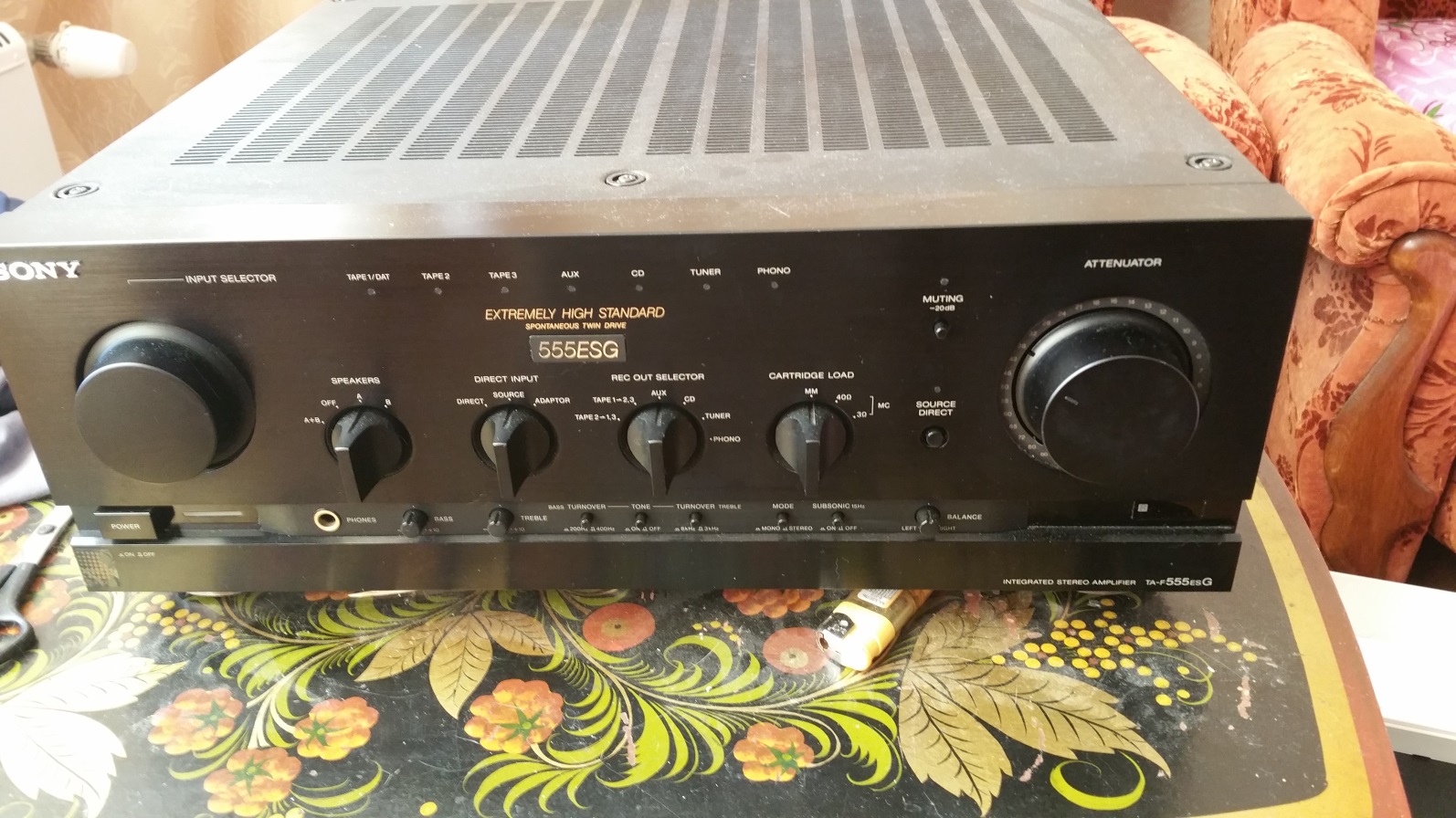

У меня есть еще SONY TA-F555ESG в сравнении с m22 звучит лучше сцена шире низа больше он более глубокий и мягкий тарелочки где на m22 я их только угадываю здесь хорошо слышны играет как-то более ровно и воздушно интересней чем m22. У Pioneera низ более жёсткий и не такой глубокий верха меньше середина выпирает общее впечатление что он какой-то жёсткий и выпуклый. Когда я его первый раз включил было впечатление что звук круглый не знаю как объяснить но круглый и все .За пол года звук изменился либо я к нему привык сейчас он просто жёсткий и немного выпуклый.Сравниваю у SONY вход директ с нажатой кнопкой директ там даже баланс отключается все на прямую. Pioneer без преда тоже все на прямую .Звук с компьютера материнка выход на наушники. Цап еще не доехал как доедет сравню с ним. Акустика Pioneer CS-T88.

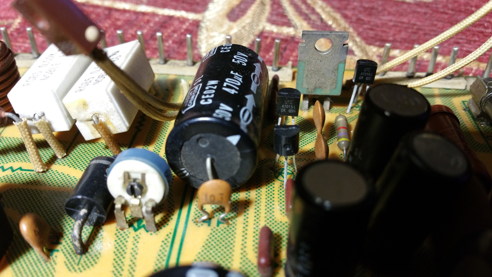

Фото.
3.jpg [ 267.64 КБ | Просмотров: 1852 ]
2.jpg [ 490.84 КБ | Просмотров: 1852 ]
1.jpg [ 422.07 КБ | Просмотров: 1852 ]
если дифсборку меняли, значит с нулем на выходе была беда. данные сборки имеют свойство с возрастом деградировать.
Если всё в идеале, то зачем перепаивать?
и не надо. достаточно сунуть на вход меандр. на выхлоп - нагрузку и посмотреть осциллографом что будет на выходе.
вообще исходя из своего опыта доведения до ума данного аппарата. все емкость проверить на номинал и утечку. заменить подстроечные резисторы на многооборотные композитные Боурнс. выставить режимы. почистить контакты реле. заменить родные диоды на современные шоттки. это программа минимум.
максимум - заменить родные транзисторы в выхлопе на Motorolla 2N5884-5886. родной выхлоп увы слабенький для данного аппарата.
Это сделано ещё на заводе - такое у японцев случается. То, что транзисторы заменены, это нормально - видимо была причина, да и транзисторы похожи по параметрам, а родные уже просто не выпускаются. И очень сомневаюсь, чтобы японский мастер, пихал китайские транзисторы - проще было оставить родные. Единственное, заменить подстроечники, как уже говорили, выставить параметры, отмыть плату, и радоваться жизни.
