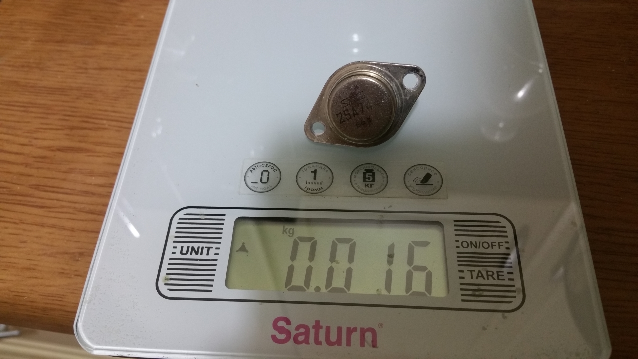

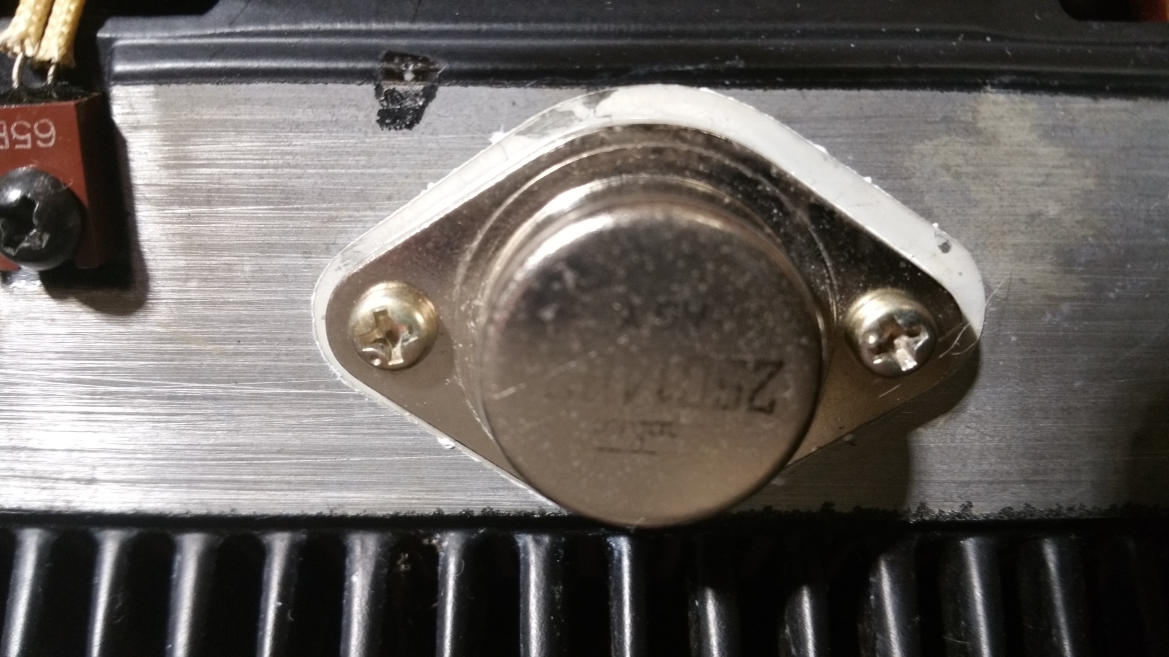

vgy97 писал(а):
Кстати когда менял термопасту на выходных тр. то протер их спиртом и после трения ваткой надписи стерлись это нормально или нет?
Конечно нормально для китайских изделий.

Лежит запасной комплект выходных . Потёр спиртом . Долго . Не стираются надписи

Попробуйте взвесит один транзистор , вес должен быть около 15 гр

Ну да , китайцы их на развес и продают. ;)

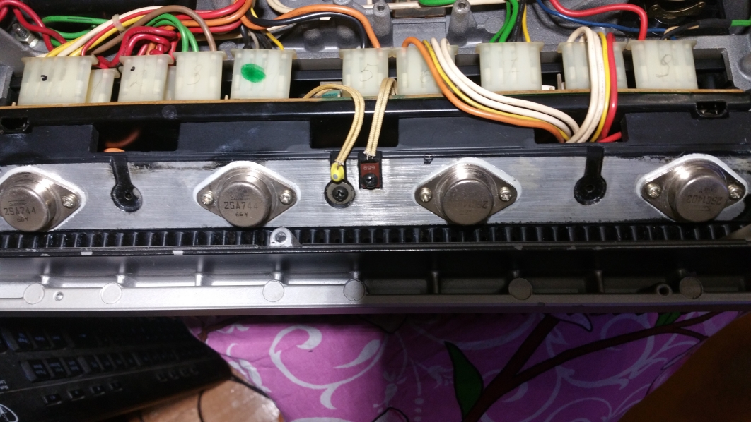

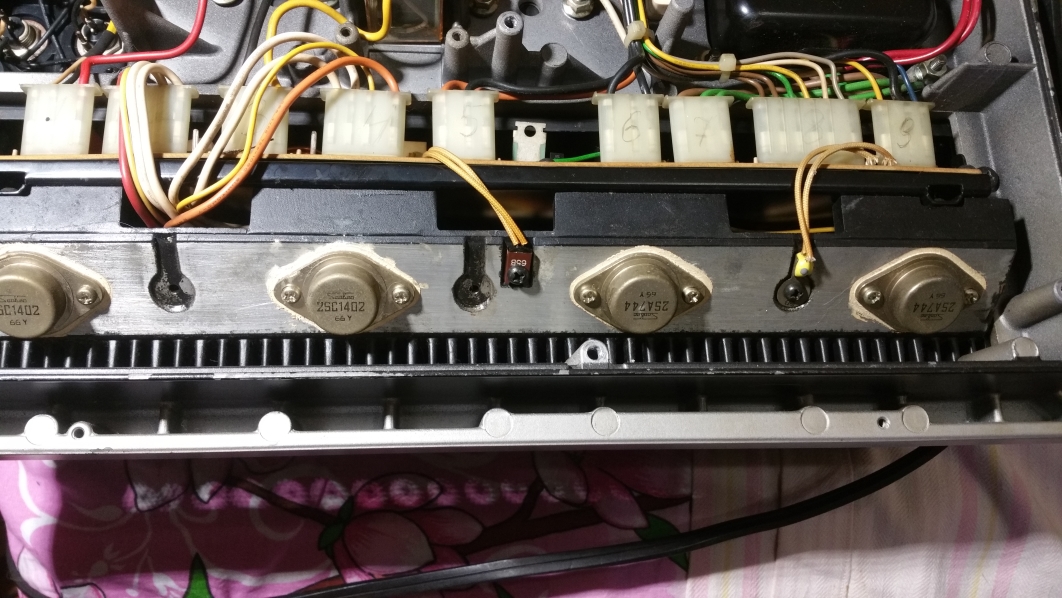

Терма паста от времени аж желтая была.
20171027_001118.jpg [ 467.37 КБ | Просмотров: 2305 ]
20171027_000732.jpg [ 469.04 КБ | Просмотров: 2305 ]
Комментарий к файлу: стало
20171027_000711.jpg [ 443.58 КБ | Просмотров: 2305 ]
Комментарий к файлу: было
20171027_000813.jpg [ 452.67 КБ | Просмотров: 2305 ]
20171027_000756.jpg [ 473.4 КБ | Просмотров: 2305 ]

На счет винташа и граблей. Если с той суммой что у меня была я пошел бы в магазин то в лучшем случае купил очень бюджетный усилитель. А так я купил два не самых плохих усилителя и акустику в нагрузку. В сони только почистил контакты и местами обновил пайку к акустике тоже пришлось немного руки приложить с пионером немного не повезло но я его все равно восстановлю. В крайнем случае еще один куплю.Если винтаж покупать в нашей стране у перекупщиков это дорого а если в Японии то не очень.

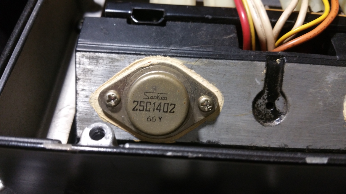

Здравствуйте. На М-22 срочно нужны 2SC1402, 2SA744 -SanKen, не китай. Куплю.

А нахрена??? Поставьте 5884-5886. Родные откровенно неочем
