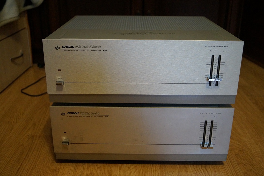

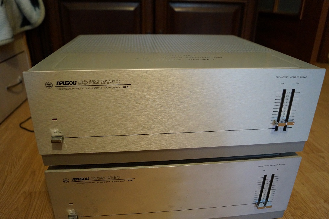

Сегодня начнется развитие продолжения цикла повествований из серии "Невероятный отечественный винтаж", который начался с великолепных отечественных интегральников "Форум". У меня побывало целых три Форума, обсуждалось здесь:
viewtopic.php?f=33&t=7372
Прибоев, конечно, выпущено поболее чем 900 Форумов за всю историю, но от этого они не перестают быть в какой-то степени выдающимися - это единственный отечественный ламповый мощник, который когда-либо выпускался. Собственно, и в остальном мире их не так много.
В общем, у меня ни разу в жизни не было лампового мощника, и поэтому сегодня великий день - мне досталось аж целых два сразу - один Прибой 50 УМ-204, в состоянии как только что с завода, и немного б/у, но весьма редкий 75 УМ-104. Оба полностью комплектные, с лампами. Пока я их к сожалению не включал, времени еще не было, но индикатор сети горит, уже хорошо).
Первое впечатление - аппараты очень основательно сделаны, красивы, в стойке будут хорошо смотреться, весят 18 кг каждый.

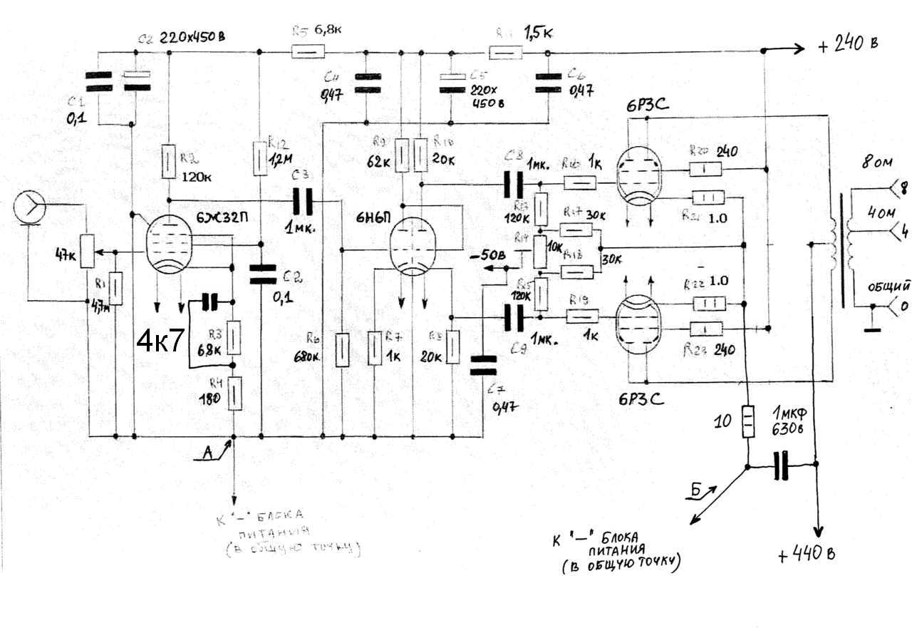

Пока на тебе схему

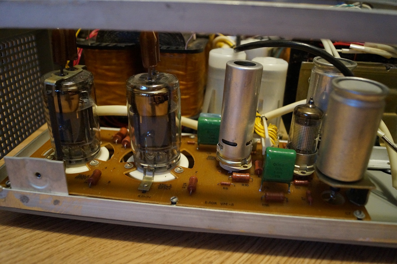

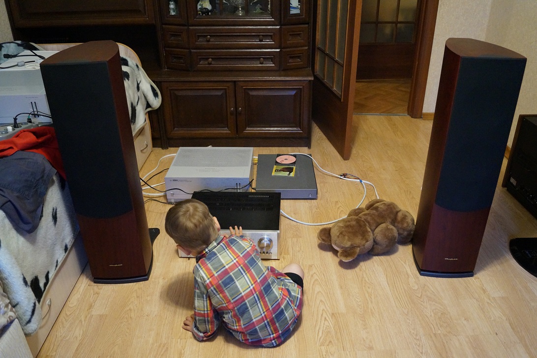

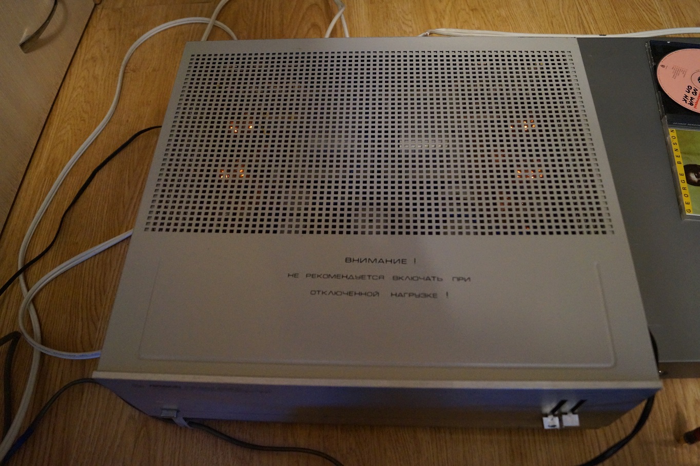

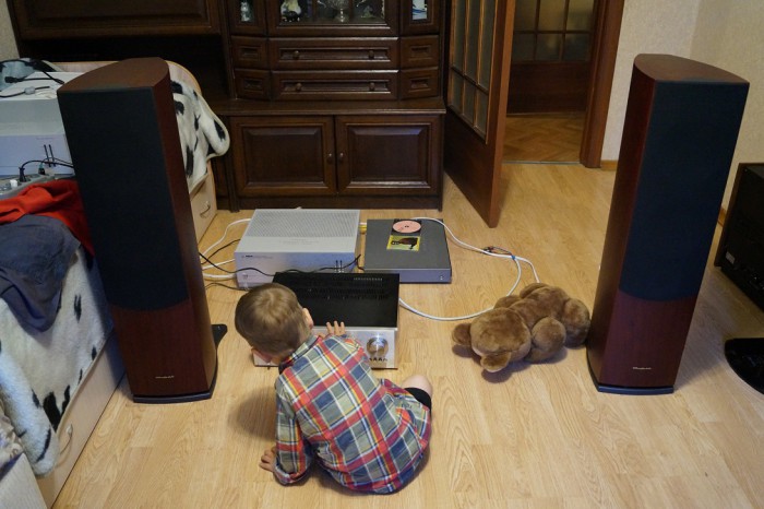

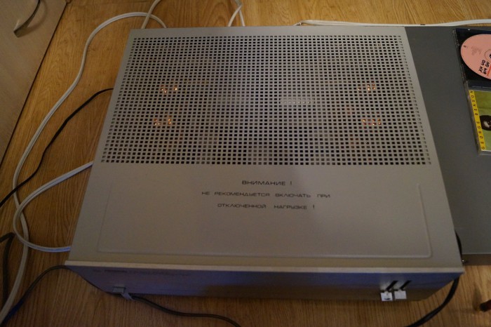

Одни из моих тестовых альбомов - из попсового джаза Жоржа Бенсона, одного из любимых исполнителей. Новехонький 50 УМ-204 к сожалению не порадовал звуком, а просто молчал. А вот 75 УМ-104 сразу запел, и в общем-то неплохо. Честно говоря, я думал будет все наоборот. Но результат все равно лучше ожидаемого - я морально был готов к тому, что они оба нерабочие, так как покупал без проверки. Пока младший сидит и ломает Хитачу, включил мощник без преда, сразу с выхода Харман Кардона на вход УМ - благо Прибой имеет поканальную регулировку громкости. Акустика - Варфы Эволюшн.
Ламповые обертона заметны. Частотка такая же, как если бы включить транзисторный мощник без преда. Какой-бы то ни было прозрачности и голографичности нет, пока весьма плосковато. Тут транзисторники дадут фору по полной. Но начинает брать вкрадчивостью голоса, этого все-таки не отнять у лампы, гармоники, чо. Сколько там КНИ у этой штуки, один процент поди))). Пусть дальше играет, может, раскочегарится.
Смотреть на горящие оампы - приятно. Можно не бояться залапать руками горячее.

Вот как у тебя, после этого фото, покупать то? Точно не буду :D
Непрочитанное сообщениеДобавлено: 17 июн 2017, 19:31
Сообщений: 12076
Его благодарили: 2049
В смысле, что не так?
Непрочитанное сообщениеДобавлено: 17 июн 2017, 19:38
Сообщений: 22082
Его благодарили: 6199
Дитё всё облазит, поотломает, позамыкает....
Непрочитанное сообщениеДобавлено: 17 июн 2017, 19:43
Сообщений: 12076
А, да нет, ему можно только ручки крутить. Тем более, Хитача не для продажи. Я эти 3 года как последнюю Хитачу продал, тосковал о ней. И вот пришла, от Елбаева.

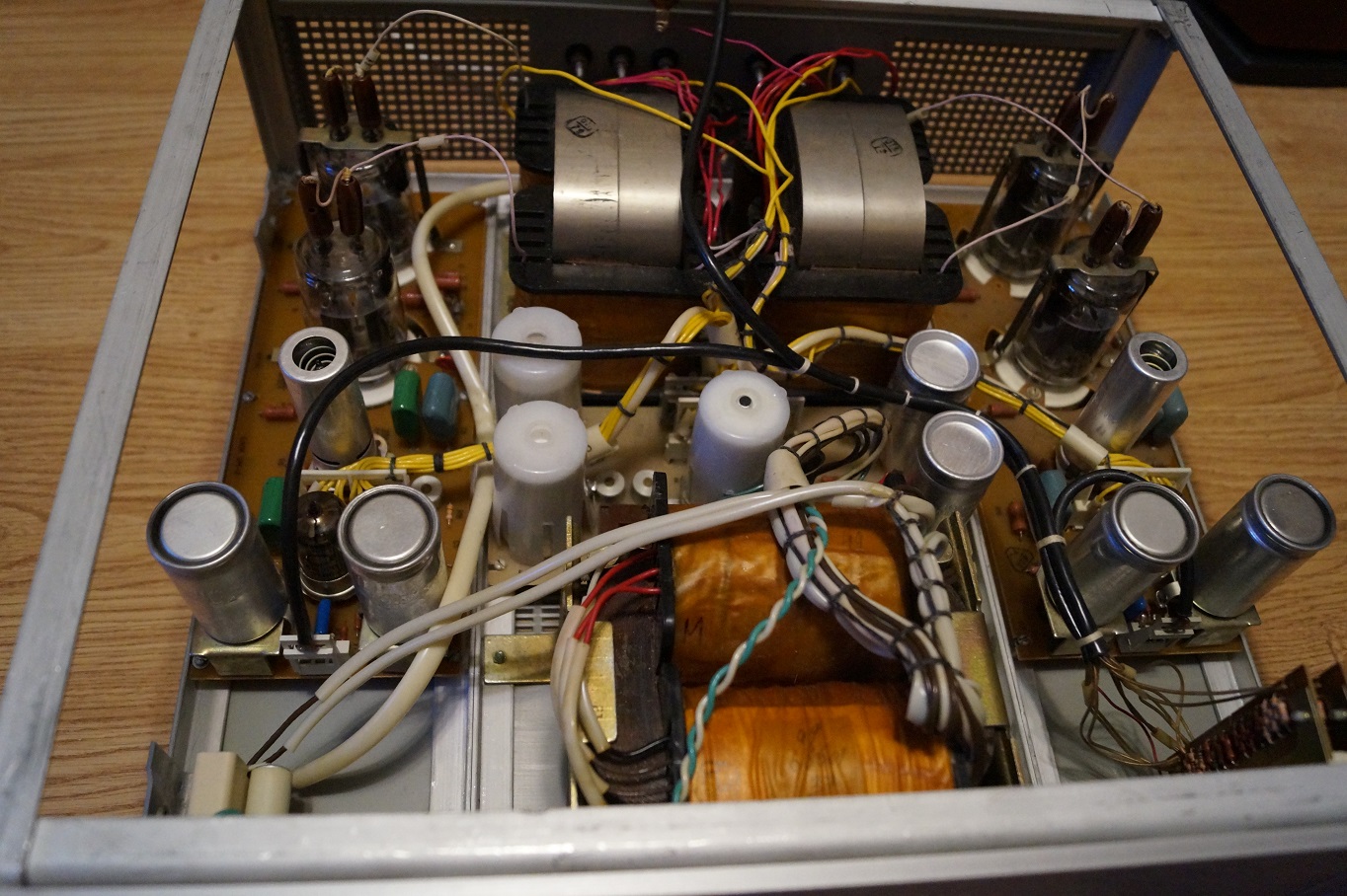

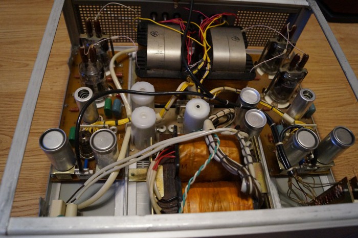

Пока тот играет, решил глянуть молчаливого. Открыл крышку и охренел - давно не видел внутренности в таком состоянии. А уж тем более у отечественных изделий. Реально как с конвейера.
Причина молчаливости сразу определилась - подвод ко входу вырван с корнем, непонятно зачем. Может кто-то хотел переделать DIN на RCA, провода оторвал а новые входы не сделал, да и слава богу - аутентичность не нарушил. Займусь на днях.
Вон он, черный провод над выходными трансами.
