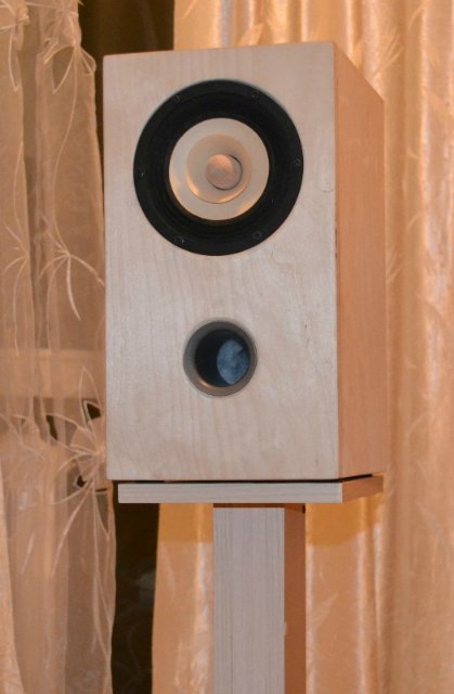

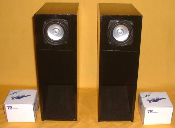

Шарясь по Яху,наткнулся на самопальные колоночки-полочники,на динамиках TangBand W3-593.
Что скажете за эти дины?

Corpsegrinder1974
А что ширики ? Если ширики акустика очень жанровая , cкорее всего узко специализированная на одном каком то жанре или направлении. В общем очень сильно на любителя.
Вот!Давайте и поговрим об этом.Какие жанры лучше всего слушать на шириках и тд и тп.

Corpsegrinder1974
Это надо обратится к господам имеющим такие а так же шиты и тому подобное. Все это меня лично не удивляет. Акустика такого рода да кстати и моя тоже вещь не универсальная. Она или нравится до беспамятства или так же злобно гнообится критиками.
Ее сильные стороны это открытость,живость, сильная подача контрастов противостоят относительно узкий диапазон ограниченный НЧ и ВЧ , невозможностью воспроизвести все и вся так сказать в силу его широполостности итд. Поэтому джаз малыми составами , негры с трубой и другие соло номера еще проканают но более серьезное будет для нее не под силу увы нельзя обьять необъятное одним динамиком будь он хоть каким дорогим. Сильное влияние в плюс или минус будет давать ак оформление таких динамиков. Поэтому все это узкоспециализированое и опять таки не универсальное. Шиты в этом случае атака в лоб и совершенно тупое и глупое решение.
Там где негр играет на трубе :D
Хотя сам слушаю все, по той простой причине что других динамиков кроме шириков нет.

Ну короче говря я понял так:чем меньше музыкантов,тем лучше.Так? Слушать джаз и бардов вот предназначение шириков оказывается :-?

Ну ширики, а правильнее full range , извечная тема.... 8-)
Жанровость у них- это чаще надумано..... Вот тот же Аксиом 301 этим савсем не страдает.....
Как и PS-300 . Lowther-ы так они "всеядны"....... Слушать надо , а не рассуждать о таких динамиках...
Просто не надо ждать от них гудежа Ы-90 .................который за бас принимают....
МОЁ МНЕНИЕ...

Corpsegrinder1974
Да не обязательно, просто на таких записях они будут смотреться куда интереснее многих многополосок. Я ж писал что очень влияет правильное акустическое оформление таких динамиков. Благодаря ему они полнее раскроются на более сложных вещах и наоборот, например тупые шиты не дадут дорогому динамику не грамма преимущества.
Там столько разных но.. что офигеешь. Хорошие ширики получаются и дорогие и еще и огроменные в итоге до того что в квартиру просто могут не померещатся. Ну нафик оно такое нужно ? :lol:

Касаемо TangBand W3-593. Резонанс у них больше 100 Гц. Так что ......... без поддержки "снизу" - бесполезно....
Вообще, хороший full range меньше 8-ми дюймов - это проблемка с НЧ , хотя если устроит низ от 60 Гц -
можно и 6-и дюймовый......
Ну а уж оформление - правильно пишет Bender, с шириком примерно-подходящее не прокатывает.......
И обязательно брать в рассчёт параметры усилителя. В общем - full range хорош тогда, когда подход к нему
осознанный.
