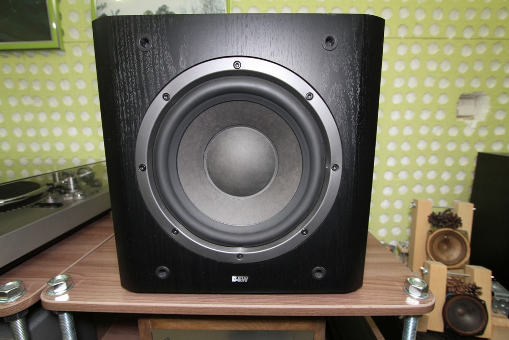

Модель: B&W ASW600
Тяжелый, добротный корпус, собранный из МДФ. Резиновые ножки, съемный гриль.

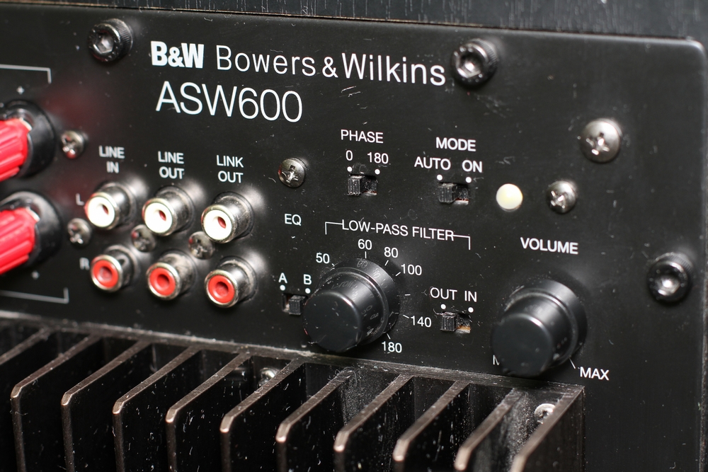

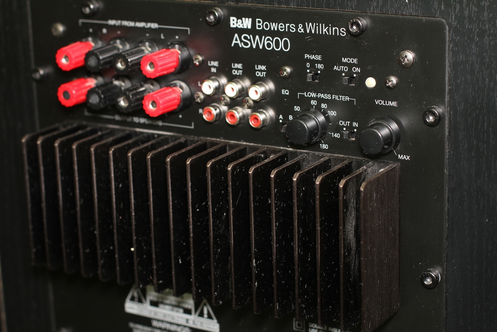

Сабвуфер может работать как в пассивном, таки в активном режимах. На задней панели стандартный набор коммутации и органов управления – ручка громкости, регулятор частоты среза, переключатель «фазовращателя» и т.п.
Для «прокачки жира» предназначен 250-милиметровый динамик (диффузор по виду выполнен из бумаги вперемешку с какими-то волокнами, подвес – из резины). Оформление – ЗЯ.

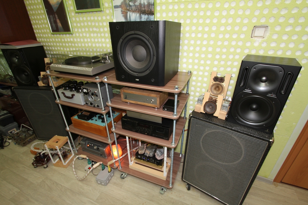

Настройка.
Затащив ящик в квартиру, встал вопрос о его правильном размещении. В результате ритуальных плясок пришел к выводу, что по факту вообще без разницы, куда его поставить: что на полу, что сверху на стойке, что в двух метрах от нее - у стены – разницы никакой. Низкие частоты не локализуются, и откуда что идет – понять невозможно.
Уровень звукового давления – ключевой момент.
Тут надо быть максимально аккуратным. На мой вкус, саб должен быть едва слышен, играть буквально «шепотом» (т.е. субъективно в два-три раза тише спокойной человеческой речи).
Чуть переборщил – и получилась параша: звучит все неестественно, аляповато.
Ну, а если сделать все типично «по-пацански», то тут уже есть риск покалечиться – череп ломит, уши закладывает. Вообще жесть. И что удивительно – есть же мазохисты, охочие до сотрясания собственных кишок. Это за гранью моего понимания…

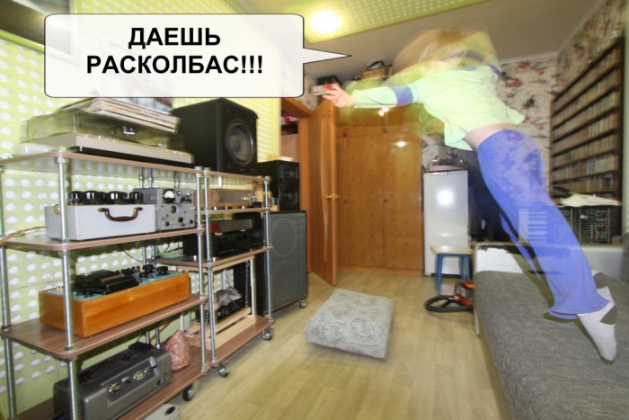

А по окончанию, к тесту примкнул еще один нештатный сотрудник моей звуковой лаборатории - и мы тупо отожгли... провели проверку на предмет влияния низких частот на гиперативность в условиях повышенного звукового давления... :D
5.jpg [ 462.18 КБ | Просмотров: 1617 ]
6.jpg [ 443.16 КБ | Просмотров: 1617 ]

Последние фото- огонь! Сынуля красавец! А саб кинотеатральный- отсюда и вся бяка. Дважды слушал сабы в домашней системе. Первый на 12-ке (пирлес вроде) обьёмом ящика 70 литров, второй раз с системой ЭМОС- лучшего контрабаса я никогда не слышал.

Сынуля красавец!
Племяшик :D

Лёша, тебе платформу с тройниками надо не на ножки ставить, а на шасси монстр-трака с радиоуправлением. Пришел слушать - выкатилась из-за стойки, послушал - закатилась обратно :D

Стены нехило так пенопластом отделаны, я гляжу. Горит он здорово, в случае чего синдром Хромой Лошади обеспечен с полной вероятностью.

А полочка справа за диванчиком зачётная :cool: :cool:

Опять же, если посмотреть на шкалу частоты среза у испытуемого, выходит, что саб может "брать на себя" звук до 180 Гц. Правда, я его слушал в активном режиме (без среза).
Как это - активный режим и без фильтра . :? :shock:
Непрочитанное сообщениеДобавлено: 28 ноя 2017, 06:34
Сообщений: 19815
Его благодарили: 2097
Алексей интересная тема :cool:
Мне каааться что ваши колонки.....с лихвой басят :oops:
Непрочитанное сообщениеДобавлено: 28 ноя 2017, 06:58
Возраст: 42
Сообщений: 3203
Его благодарили: 2694
Roxi писал(а):
Когда саб работает со своим усилителем, вращение ручки среза ни на что не влияет. Пробовал - крутил - ноль эмоций.
Видимо, в таком режиме работает фильтр с фиксированной настройкой. Хз, чего там намудрил производитель.... :?
Непрочитанное сообщениеДобавлено: 28 ноя 2017, 07:00
Сообщений: 23724
Его благодарили: 5509
Неправильный у тебя саб, дядя Фёдор. Или неисправный. Именно в активном режиме должны фунциклировать ручки громкости и частоты среза
Непрочитанное сообщениеДобавлено: 28 ноя 2017, 07:07
Возраст: 42
Сообщений: 3203
Наибарот должно все быть! :o
В пассиве, ты подключаешь к сабу свою основную акустику, и регулируешь - какой диапазон саб возмет на себя, а все, что выше - достанется колонкам...
ПС. Выфсеврёти!!! :D :D :D
ПС2. Ручка громкости работает
Непрочитанное сообщениеДобавлено: 28 ноя 2017, 07:12
Сообщений: 23724
В пассиве ты даже в сеть не включаешь и активный кроссовер не работает. На высокоуровневых входах может стоять фильтр, а может и не стоять. Фронтальные колонки в таком случае цепляются на клеммы саба. В активном режиме работают все регулировки и подключаешь ты его к специальному выходу LFE устройства. Если такого нет, то к высокоуровневым входам саба. В таком случае возможно отключение функции регулирования частоты среза
