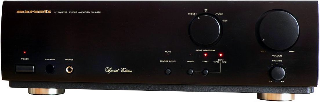

И так имеем это самый Marantz PM-66SE и смотрим что же это за чудо такое.
PM-66SE.jpg [ 52.35 КБ | Просмотров: 6275 ]
Выпускался в 1996-97 годах. Был популярен . Вырос в последствии до сигнатуры KI (Ken Ishiwata signature) модель доработана Кеном Ишиватой,( о это загадочный персонаж ) в место штатного трансформатора установлен тороидальный большей мощности, на морде добавлена золотистая табличка KI Signature.
66SE был удостоен награды журнала "what's Hi-Fi".
Комплектовался универсальным пультом ДУ.
Его ТТХ

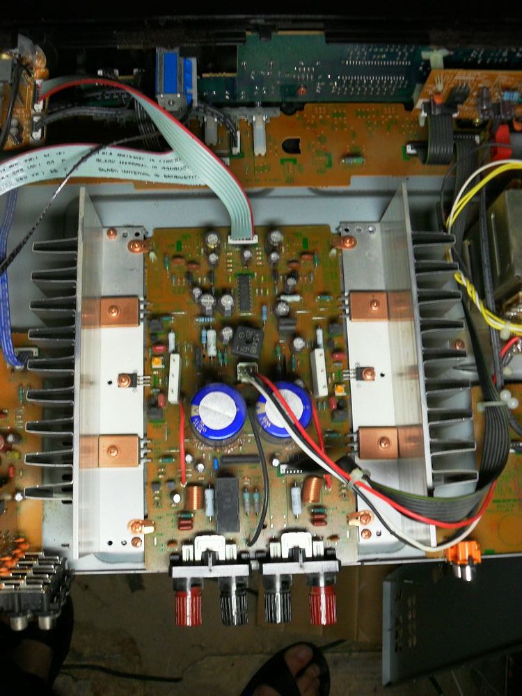

Собран на штампованном шасси ,передняя декоративная панель алюминиевая с большой ручкой регулировки громкости справа и ручкой селектора входов рядом.
Внутри по центру расположен блок УНЧ с радиаторами по обеим сторонам платы на ней же стоит и силовые диоды БП и два хороших конденсатора от Elna по 10000 мкФ на 42 В . Общих на оба канала УНЧ.
Сам УНЧ вернее входная часть собран на стандартной микросхеме от Мацушиты AN7062P .
Драйвера и ВК стандартные 2SC2240-2SA970,2SD2233-2SB1353,2SC1382-2SA1265.
Конструкция платы достаточно продумана на ней находятся как я уже писал сам БП с силовыми конденсаторами и драйвера и сам ВК и обеспечивается минимальная длинна дорожек от силовой части до ВК. Радиаторы УНЧ на вид хиловатые но тем не менее обеспечивают нормальную работу усилителя без перегрева благодаря хорошей конвекции . Клеммы для подключения АС стандартные для такой конструкции и позволяют зажать не слишком толстый кабель. Есть зашита АС от аварийных режимов на реле.
Трансформатор БП находится в левой части корпуса усилителя ,он обычный Ш образный примерно около 180 ватт .
Регулятор громкости моторизированный ALPS 50 кОм находится в правой части корпуса усилителя .
В конструкции усилителя нет как обычно пред усилительных каскадов и сигнал поступает после коммутации и пассивного РГ сразу на вход УНЧ . Это и преподносится как достоинство что в общем то для такой бюджетной конструкции просто великолепно . Вот что значит и сэкономить правильно и правильно подать в рекламе.

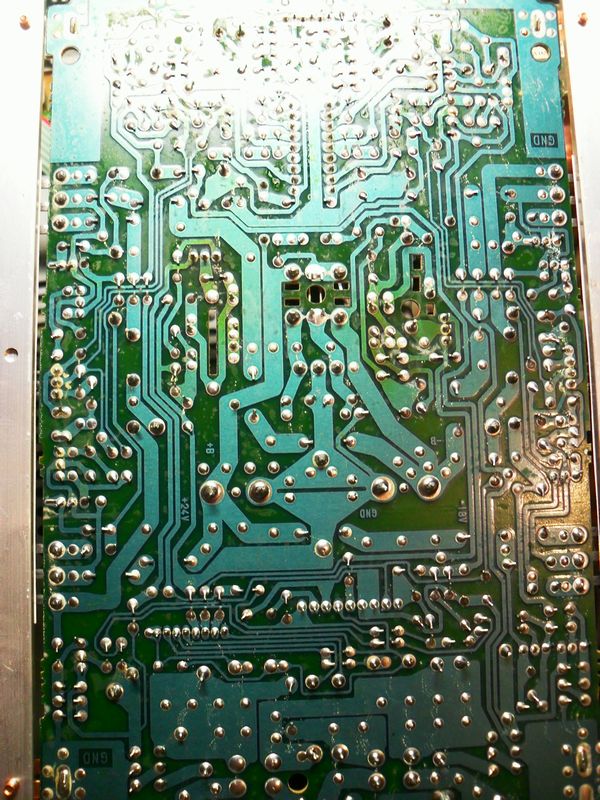

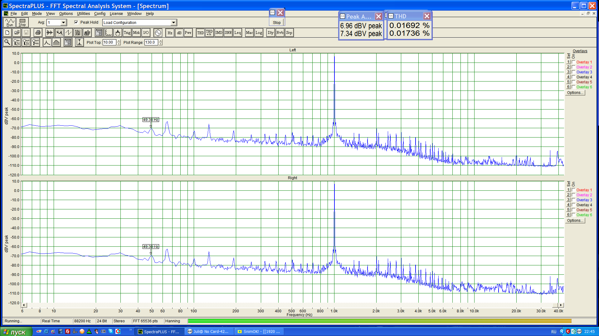

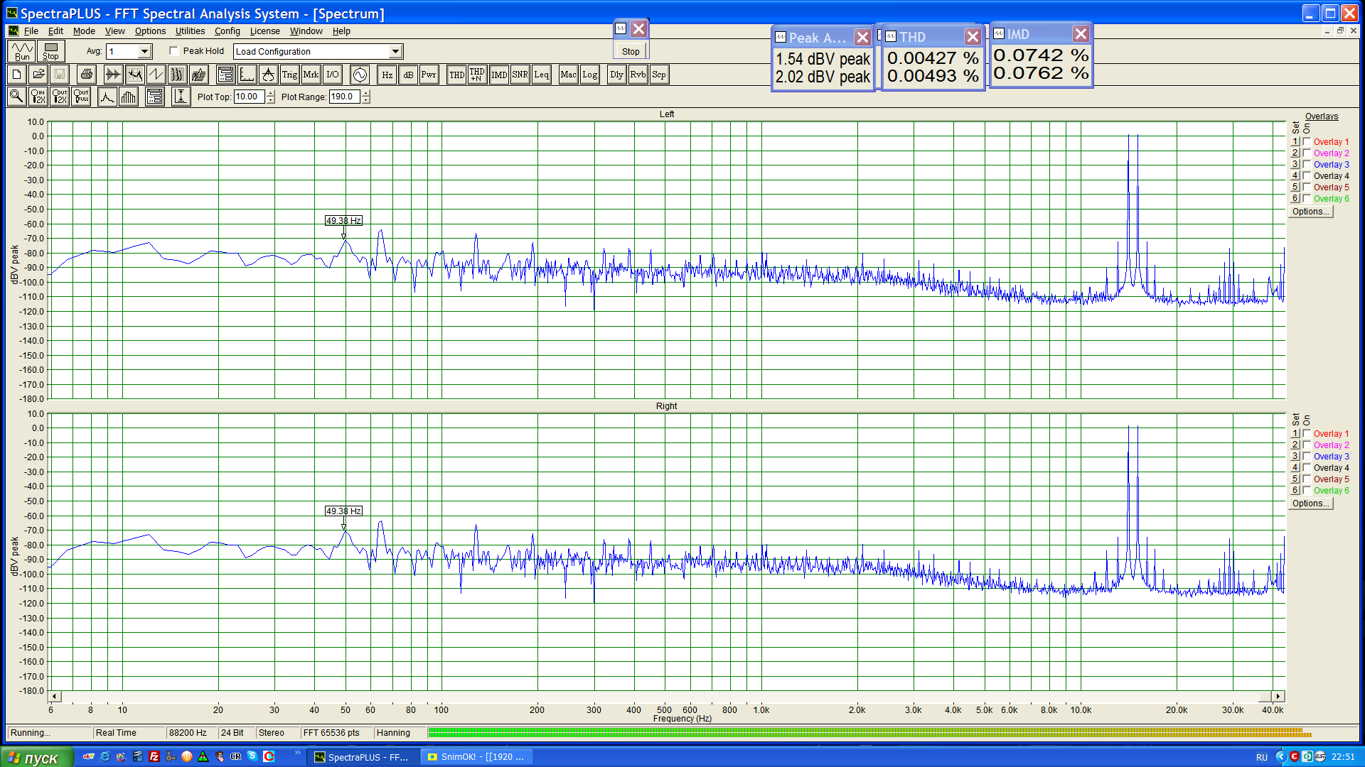

Экземпляр попал мне с симптомами холодной пайки по всей плате УНЧ так что пришлось его тотально пропаивать и все глюки от срабатывания зашиты были побеждены.
