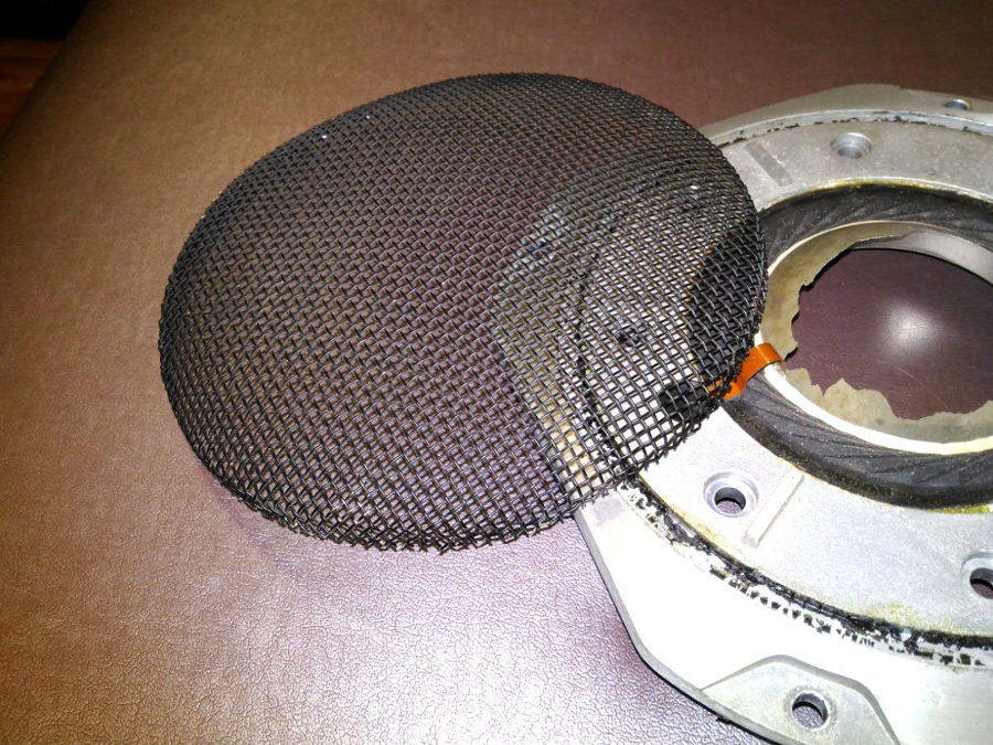

При осмотре оба динамика имели "нормальные" защитные решетки, однако разрушенные диффузоры. В ходе эксперимента установлено, что решетка СЧ динамика изготовлена
из сталистой проволоки и имеет выраженные пружинящие свойства. Равномерное нажатие рукой приводит к проминанию сетки вплоть до поверхности диффузора (и далее), однако
при таком равномерном нажатии сетка восстанавливает свою форму практически полностью (слегка "сплющивается" в районе верхней точки). Таким образом, версия о преимущественности механического воздействия в качестве причины разрушения имеет полное право на жизнь, сетка при этом внешнего вида практически не теряет.

Комментарий к файлу: Решетка и обрамляющее кольцо вклеены эластичным клеем типа "Момента" (с учетом цвета - типа "Радикала"). Отклеиваются при размачивании ацетоном.

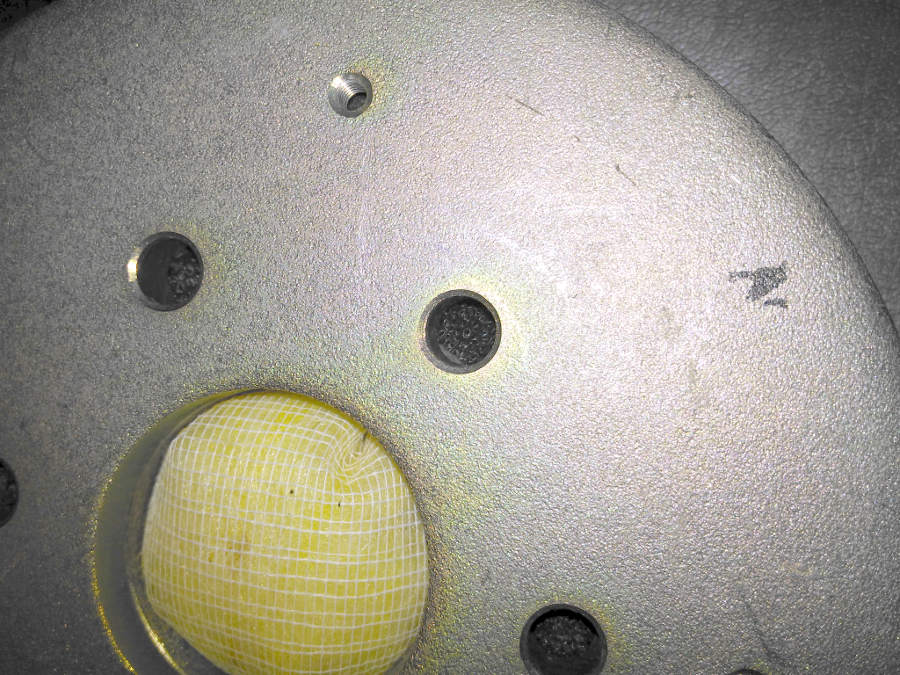

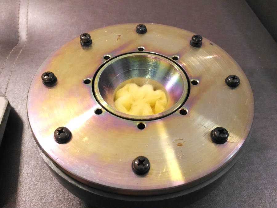

Комментарий к файлу: В центре керна - отверстие с раструбом, сообщающееся с "задним объемом" и заполненное чем-то вроде минеральной ваты.
8.jpg [ 89.4 КБ | Просмотров: 2118 ]
Комментарий к файлу: Магнитная система с "дополнительным" объемом.
9.jpg [ 88.71 КБ | Просмотров: 2118 ]
Комментарий к файлу: "Чашка" плотно заполнена чем-то типа минеральной ваты, в виде 4 "таблеток" на "марлевой" основе, положенных "одна на другую".
10.jpg [ 78.4 КБ | Просмотров: 2118 ]
