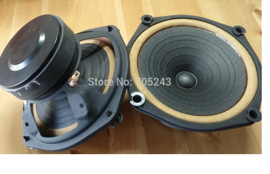

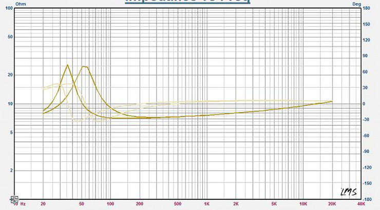

Несколько лет назад прочитал про трубу Войта, отзывы про нее , взял циркулярку, несколько створок от старого шкафа, 4А28 ( оттренировал по Горынычу) , собрал, проклеил внутри автошумкой( вспененный полистирол на герлене)и...когда включил , то начал сравнивать с винтажом Кенвуд12"( не помню марку) на пене,Техникс ( тоже уже не помню , где-то с метр высотой, а не помню потому что сразу из памяти вычеркнул подобный тип акустики) то TQWP явно выигрывал ,потом подарил их молодому парню , он решил тоже заняться ламповой темой , да.... слушал их на двойном моно , также собранном на коленке из 2 Ригонд 102( мой первый ламповый опыт) , после замены конденсаторов по питанию в схеме .С тех пор я не слушаю камень,даже нет желания , и вовсю увлекся темой TQWP. Но сначала сделал себе обратный рупор на 4А32 , пока устраивает , но TQWP плотно сидит в голове . купил под них с неплохими заявленными характеристиками дины . 8 и 6,5 дюймов .
Заказал ящики по рекомендации изготовителя., сейчас в стадии обслушивания этой акустики, могу сразу сказать что 12 " 4А32 в обратном рупоре однозначно выигрывают по отдаче. давлению , я думаю это касается всех динамиков с малым диффузором. Так этим приходится добавлять гари в усе .

Причем 6,5" дюйма прекрасно справляются без твитера ( поставил тумблер на терминале), подвес по утверждению производителя -козья кожа. Короче -клон DIATONE.
8" Дюймовый , с очень легким подвесом, пропитка по гофру, пуля, ...тоже все есть на фото.
Ну вот теперь жду Вашей критики . советов , вопросов... .

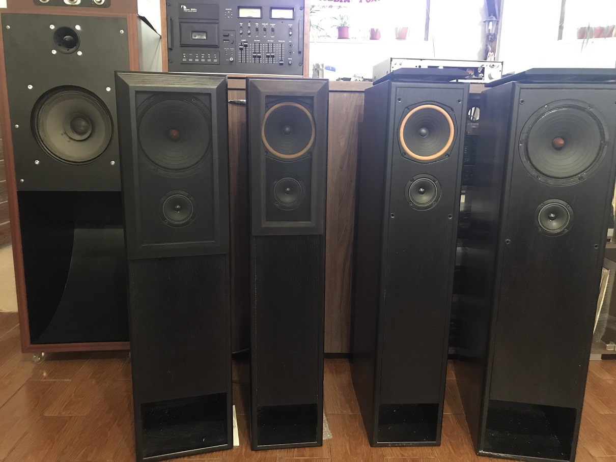

НУ И ВОТ КАК ЭТО СМОТРИТСЯ.
