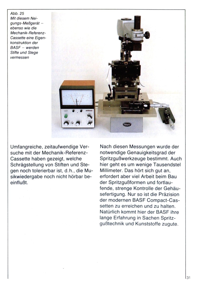

А кто такие в руках держал?
BASF.jpeg [ 177.49 КБ | Просмотров: 4148 ]
 Заголовок сообщения: А кто ещё балует кассетками?
Непрочитанное сообщениеДобавлено: 27 авг 2025, 16:35
Сообщений: 22116
Его благодарили: 6217
Никто. Это ты у полезной интересности умыкнул? :D Я там перевод выложил. Это калибровочная кассета с рисунка #24. К ней идёт агрегат размером со сверлильный станок, изображенный на рисунке #25 Нужна для производства корпусов новых кассет, как эталон. Вот продолжение

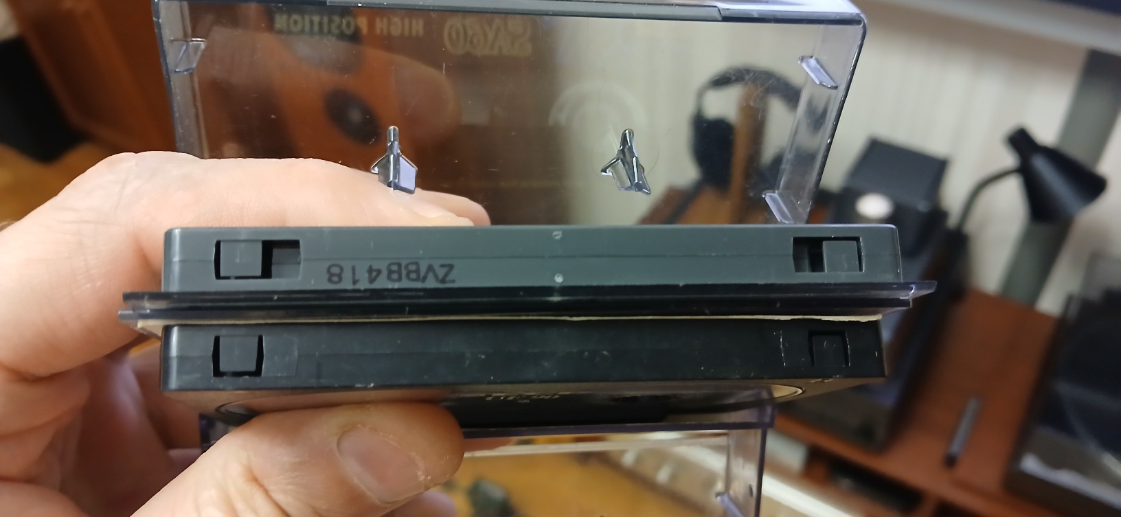

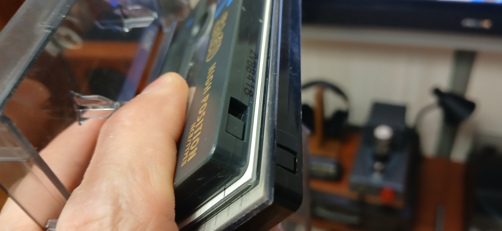

Любопытный казус! Значится, есть у меня пара кассеток, одна хромовая TDK SA90, вторая обычный оксид железа TDK D90. Хромовая кассета жутко затянута. Я ее пытался перематывать, но без успеха. Так и забросил. А на обычной TDK D90 20 сантиметров с самого начала замяты. Ну, вечера осенние длинные, решил пленки поменять местами. У TDK D90 обрезал замятый фрагмент и снова заправил хвостик ленты в катушку. И положил пленку в корпус TDK SA90, а пленку хромовую в корпус TDK D90. В общем, хромовая лента стала перематываться без проблем. Но! Дека теперь определяет хромовую пленку как обычную ржавчину, а TDK D90 как хромовую :D

Михаил, все правильно дека делает. Прорези для автоопределения типа ленты теперь тоже "наооборот" ))

Тут надо дифференцировать ситуадцыю: Там где нет дырычки надо ее сделать, а там где есть - надо законопатить. Только не перепутайте.)

Да нам, барин, лучше стрелочкой на фотке показать где выгрызть, а где заклеить...
Подсобите, православные!
Непрочитанное сообщениеДобавлено: 28 сен 2025, 20:54
Сообщений: 11941
Его благодарили: 6446
Миша, а пересади пленку обратно в свои корпуса.
Высокая вероятность, что все будет хорошо после переборки.
Сообщений: 22116
Крайние отверстия с вылавыемым язычком - защита от записи, рядом впритык отверстия для датчика на хром
Непрочитанное сообщениеДобавлено: 28 сен 2025, 20:58
Сообщений: 22116
Вот тут лучше видно, где выгрызть, а где залепить. С отверстиями - хром, глухие - феррум

Спасибо, товарищи! Что бы я без вас делал! :2piv:
Непрочитанное сообщениеДобавлено: 28 сен 2025, 23:34
Сообщений: 18364
Его благодарили: 9253
Сделал, помогло. Спасибо, Володя!
