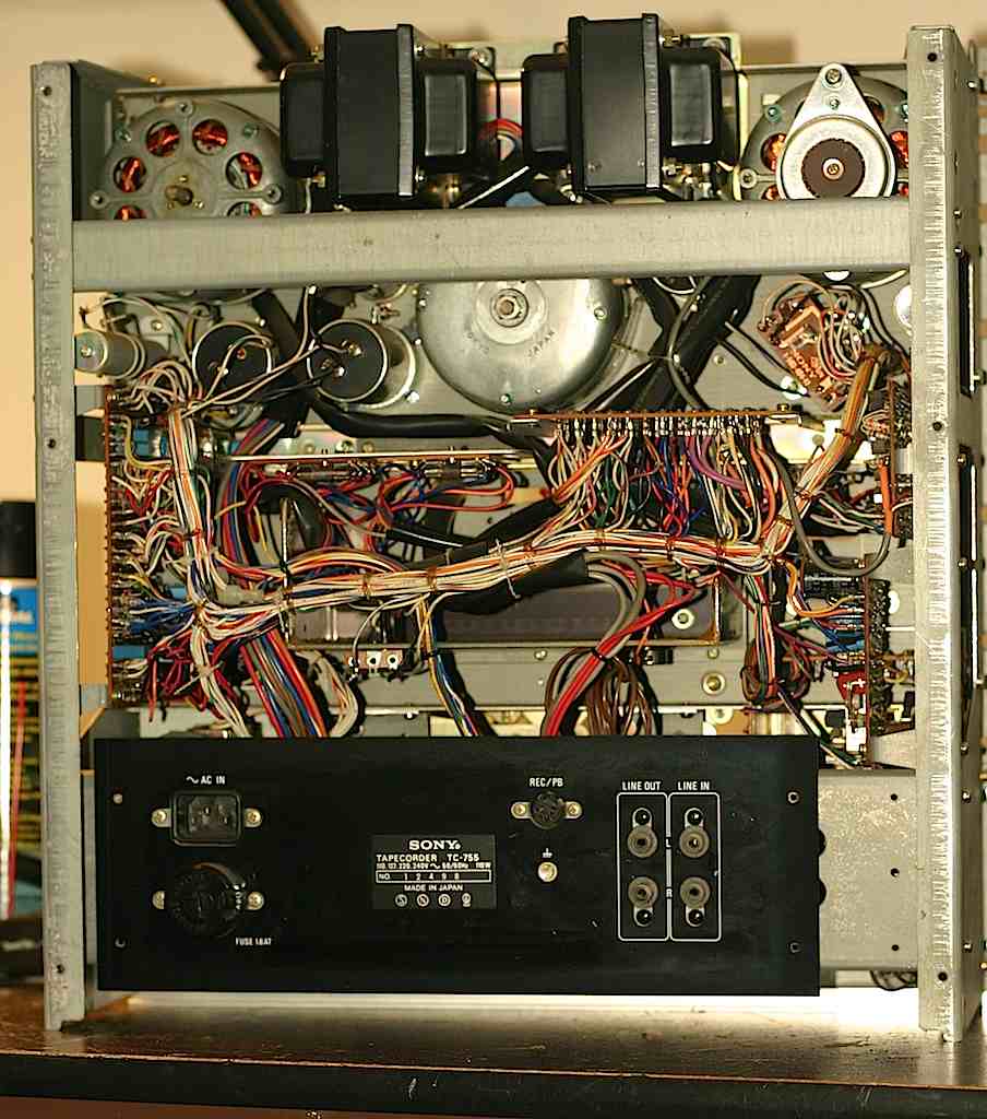

Phlanger, Ну вот не надо всех под одну гребенку. У соньки все хорошо с моторами. Мало того, ещё два транса... Дуалмоно, понимаешь. 8-)

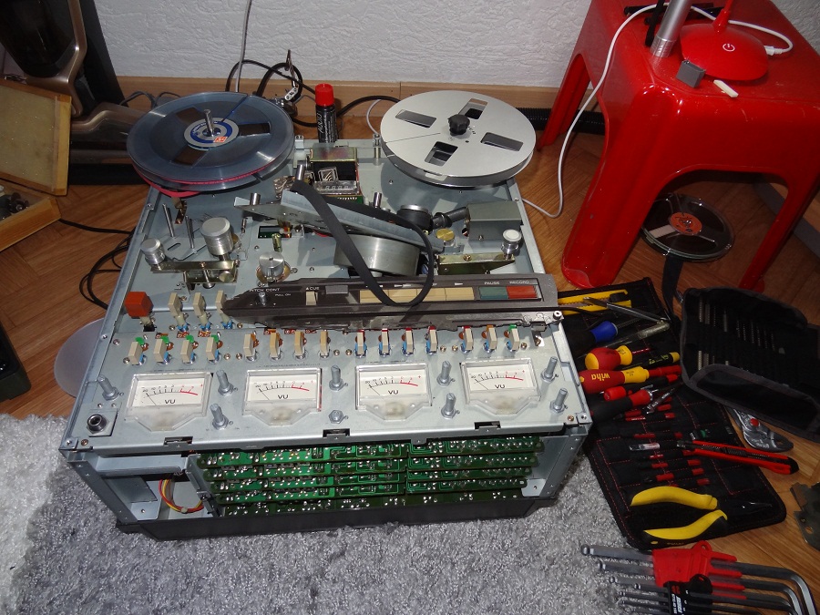

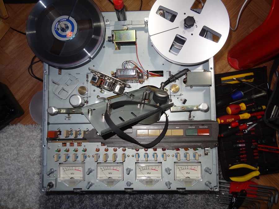

да вроде как и с меньшими размерами моторов.. с звучяниям все зер гут. :cool:
вот только очередной профилокторий пройдет, резинка уже не очень была, да смазки свеженькой помазать.. и дальше будет доолго работать.

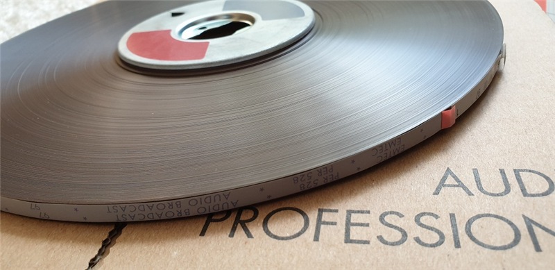

50 евров.
https://www.ebay.de/itm/1-RMG-BASF-LPR- ... Sw0BJgKsVr
у меня ещё и вот таких десяток новых рулонов лежит, офегенно пишиться.

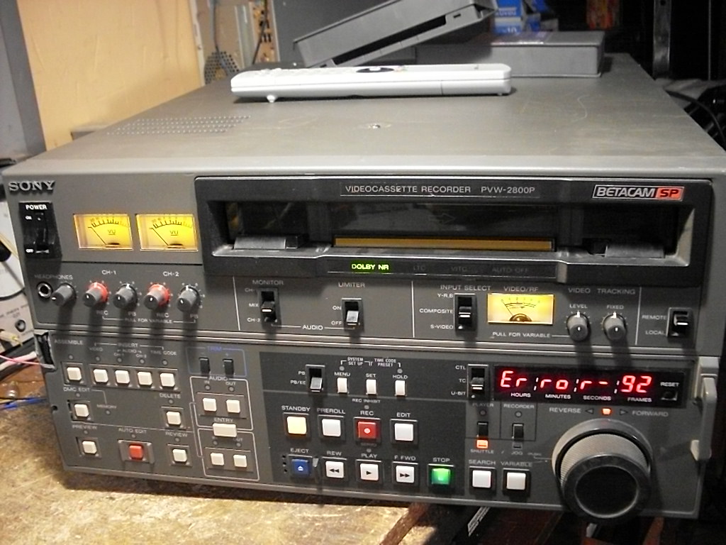

Не помню, что там было с подобной, я подробно не разбирался. Всё совершенно точно хорошо у другой соньки. Которую делал другой завод. У неё ещё цена была на нолик длиннее... жъ показывал раз сто

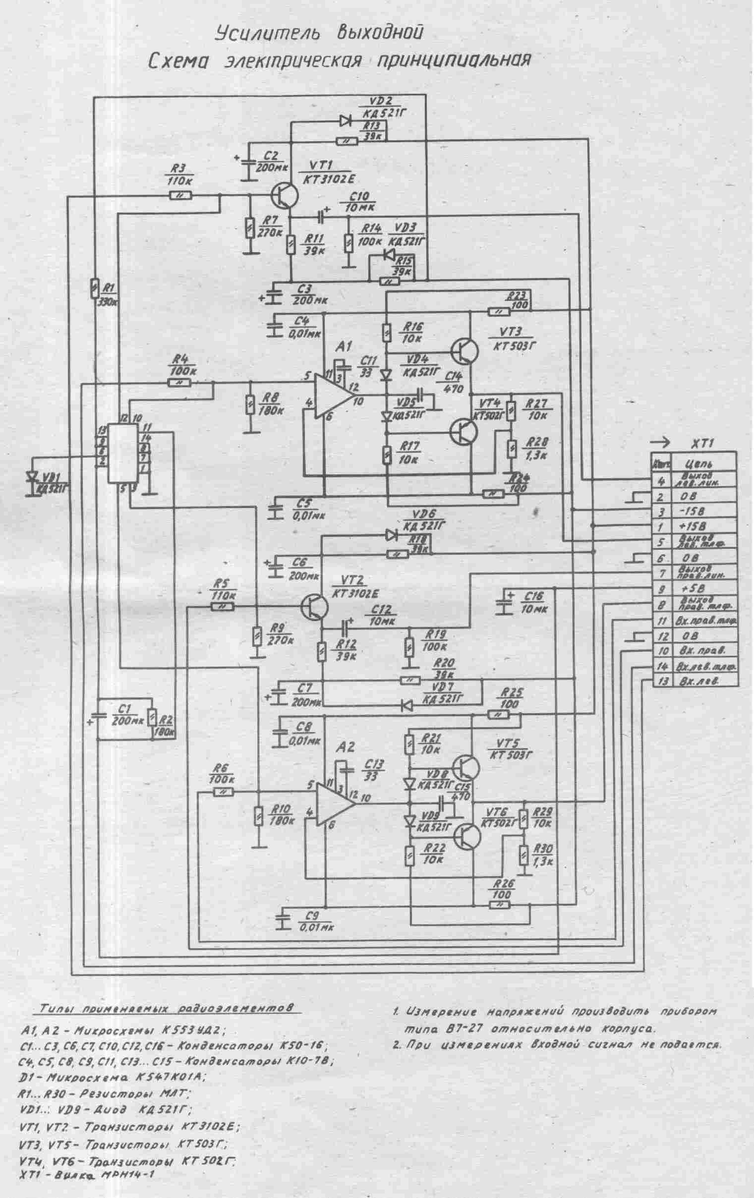

Алимб!!!нульнульчитыря сущщественно более вменяем. Как минимум, вот этого жопета там нету
a23.jpg [ 112.78 КБ | Просмотров: 2933 ]
VT1 и VT2 хорошо видите?
"И как вам?"(с)

А вот зачем только они, мне непонятно. R3 и R5 по 110к зачем вообще? Полной схемы у меня нет. Трудно сказать.
Это-то как раз пофигу. Но вот "сразу после" уже торчит линейный выход. Тоисть сигнала на этом шопете примерно 1 Вольт. Это уже после операционника в УВ, это если объехать долбю...
Ну так выкинуть нах это оттудова, да и всё.
Когда работал на радиозаводе, разработчики порой вставляли в схемы лишние куски потому как на складе этого добра было больше обычного, и появлялись странные схемные решения только что бы снять с полок лишнее. К кт3102 это вряд ли относиться, хотя и такое могло быть.
