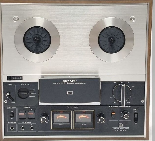

Весельчак У писал(а):
ваш хороший знакомый импорт не рассматривает ?
IMG_20241220_110423.jpg [ 139.18 КБ | Просмотров: 3250 ]
Вот такая Соня дома.... Не нарадуюсь :cool: Пишет и воспроизводит шикарно...
Стоит в районе 30ки ...
