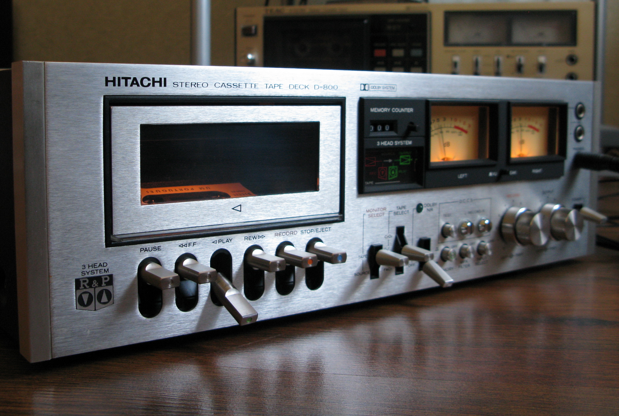

Еще один небольшой обзор о редкой, на мой взгляд, деке. Кстати писал о ней еще на МХЗ, но Игорек благополучно убил форум, может здесь подольше повисит!
Встречайте = Hitachi D 800 производилась 1976-1977 годах
borm.jpg [ 108.91 КБ | Просмотров: 7434 ]
"Педальная" трехголовая дека со сквозным каналом, и ритейлом около 500 доллоров

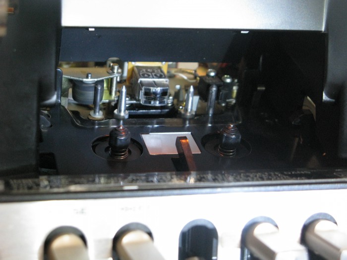

Интересна эта дека прежде всего загрузкой кассеты, она горизонтальная, так же как у например Technics 615 или 630,
IMG_8436.JPG [ 936.51 КБ | Просмотров: 7434 ]

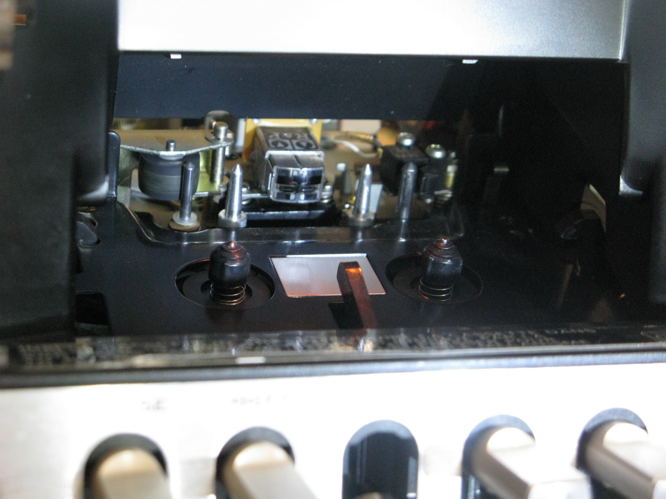

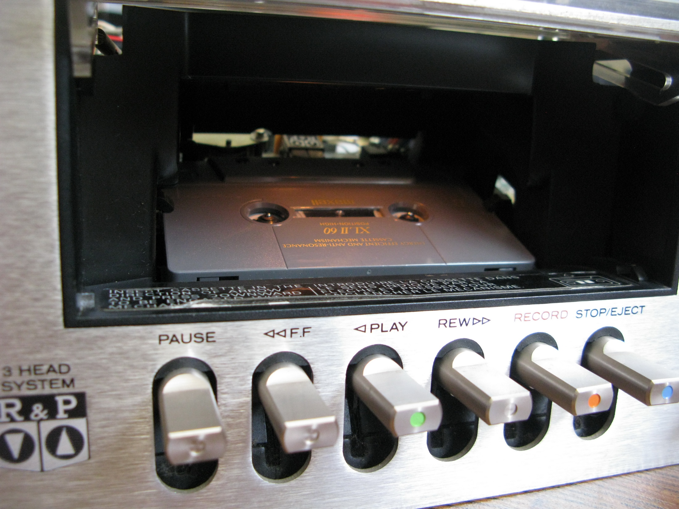

но в техниксах кассета загружается лентой "наружу", а в хитаче лентой во "внутрь", и кстати довольно не удобно. Не сильно удобно и вытаскивать кассету, в вышеописанных технарях кассета после выброса скатывается на площадку и спокойно достается, у 800-ой же кассета как бы застревает в направляющих и ее нужно еще ухватить пальцами что бы извлечь до конца
IMG_8434.JPG [ 912.07 КБ | Просмотров: 7434 ]

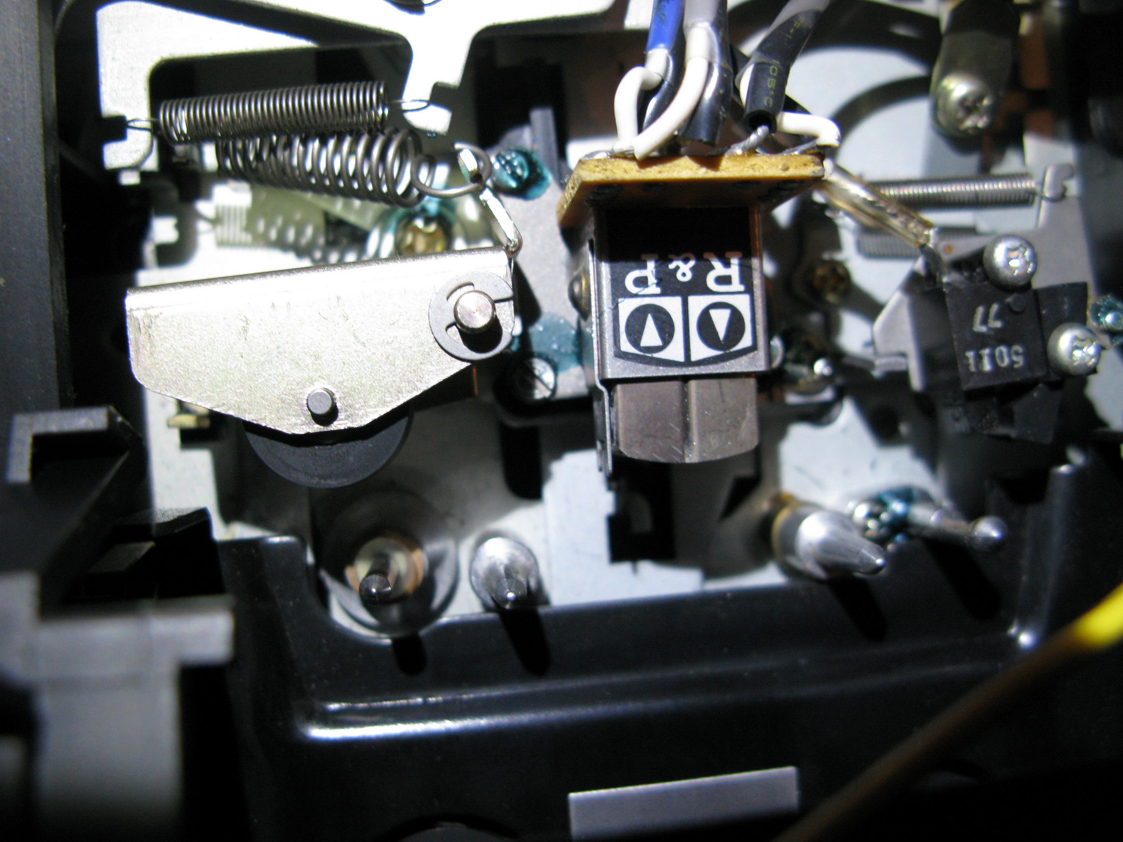

Естественно воспроизведение в этой деке идет с права на лево, ведь кассета практически "вверх ногами". Это больше непривычно чем не удобно, иногда приходится подумать в какую сторону мотать! :) ЛПМ у деки довольно надежный, все работает даже через 40 лет, перематывает шустро, воспроизводит ровно. Претензия именно к этой деке у меня была наверно к стирающей головке, при стирании один канал не полностью стирался были изредка слышны звуки предыдущей записи.

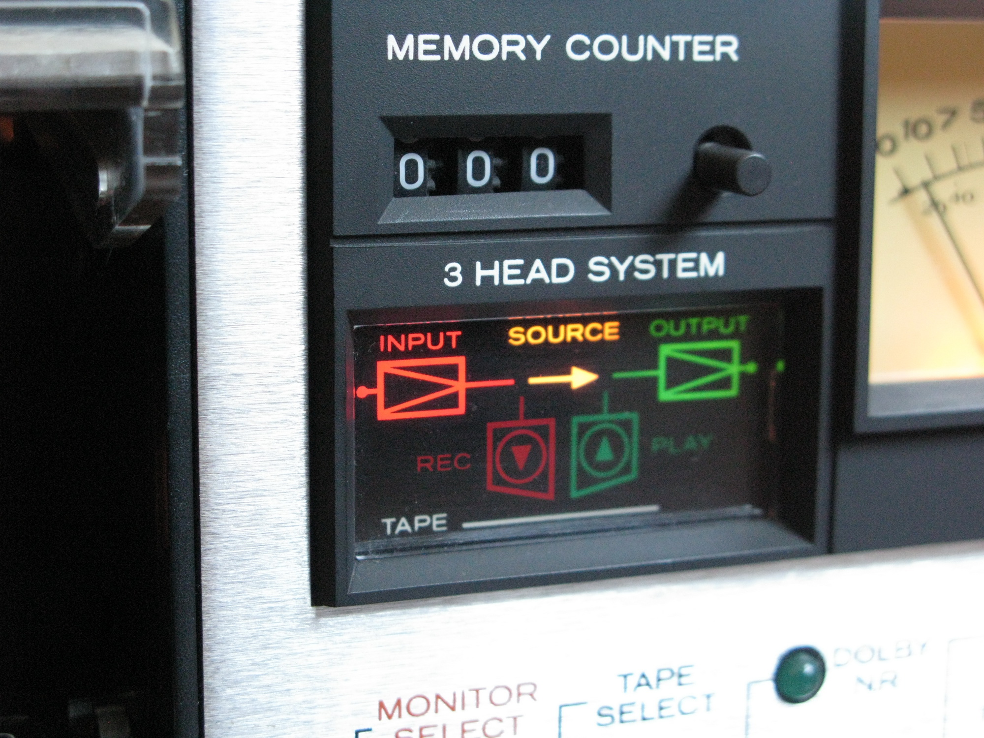

Есть у хитачи пиктограммы режимов , которые показывают что и как сейчас включено. У данного экземпляра скорее всего перегорел(а) светодиод(лампочка) так как при записи не загоралась красненькая REG, все остальное светилось.

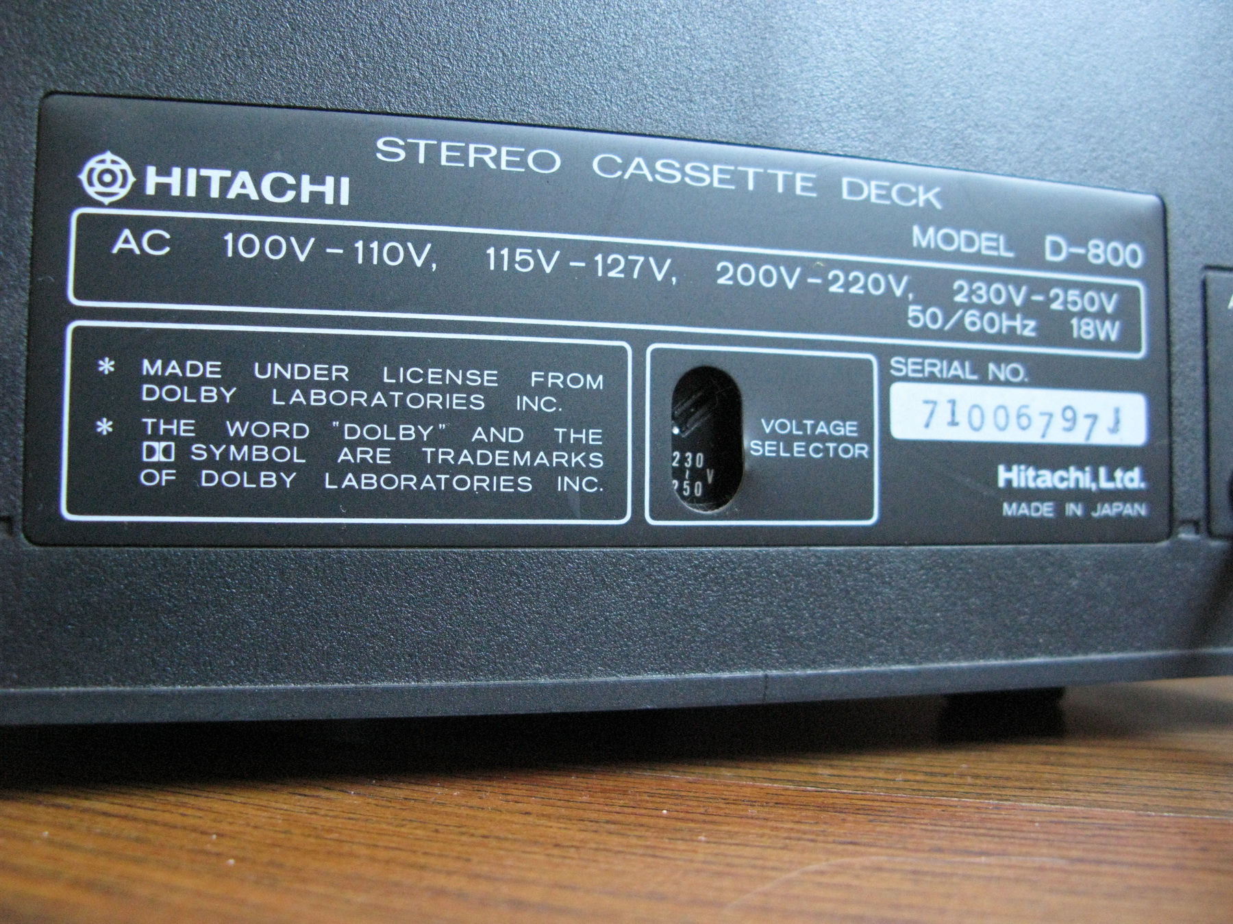

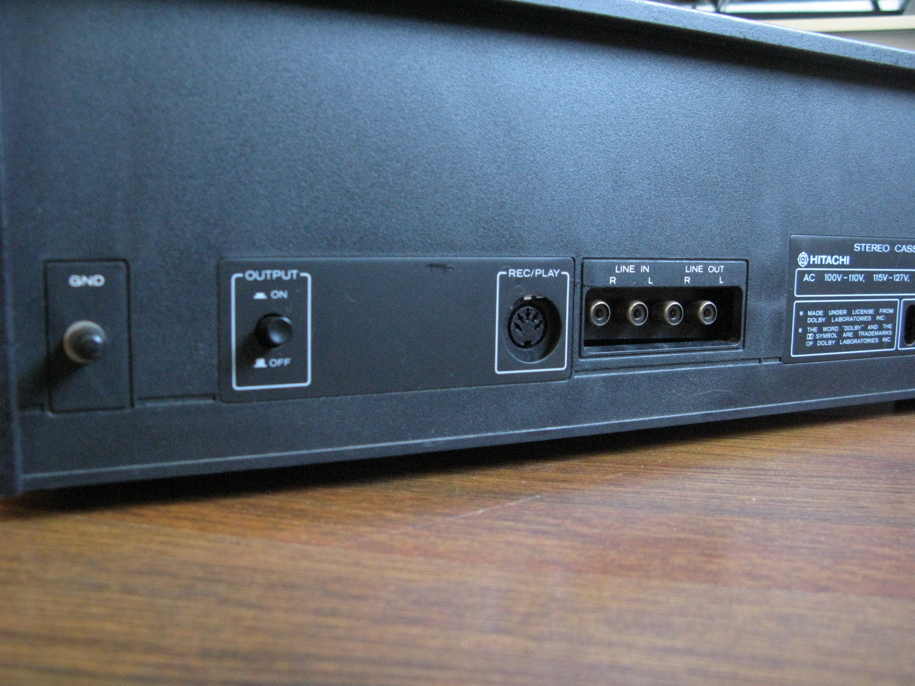

Сзади зачем то кнопка отключения выхода, заземление, "тюльпаны" ну и сеть. Ничего необычного.

А это, батенька, претензии не к деке, а к тем, кто задирает ток подмагничивания при записи!
 Заголовок сообщения: Дека Hitachi D 800
Непрочитанное сообщениеДобавлено: 16 фев 2025, 14:44
Сообщений: 441
Его благодарили: 199
Нет, это ход ленты. Край зазора не перекрывает полностью одну дорожку.
Непрочитанное сообщениеДобавлено: 16 фев 2025, 14:49
Сообщений: 18527
Да, и такое может быть. Подмятая лента.
