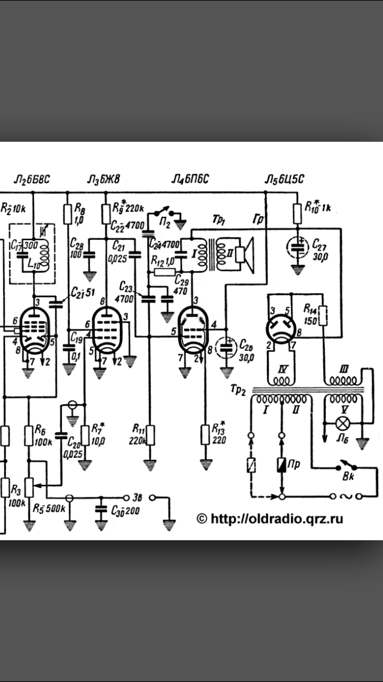

Но однажды получилось. Виниловый проигрыватель Empire Troubadour одним каналом я запустил через свой штатный однотактник на 300в, а второй канал через смешной усилитель радиоприемника Огонёк ( 6ж8 - 6П6С ) . Так Валера до сих пор не может забыть того звука. Даже покупал себе этот Empire, думал все дело в нем. Но дело в Огоньке, в которого есть особенность - однотакный выпрямитель питания на кенотроне 6ц5

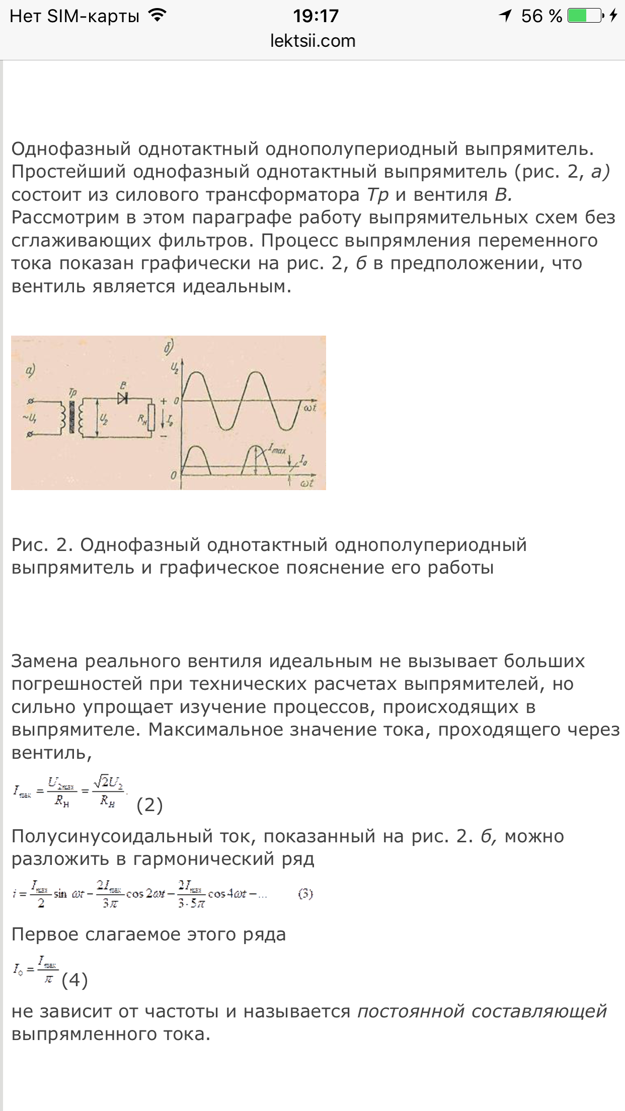

посмотрите современный учебник и ... Что скажете?

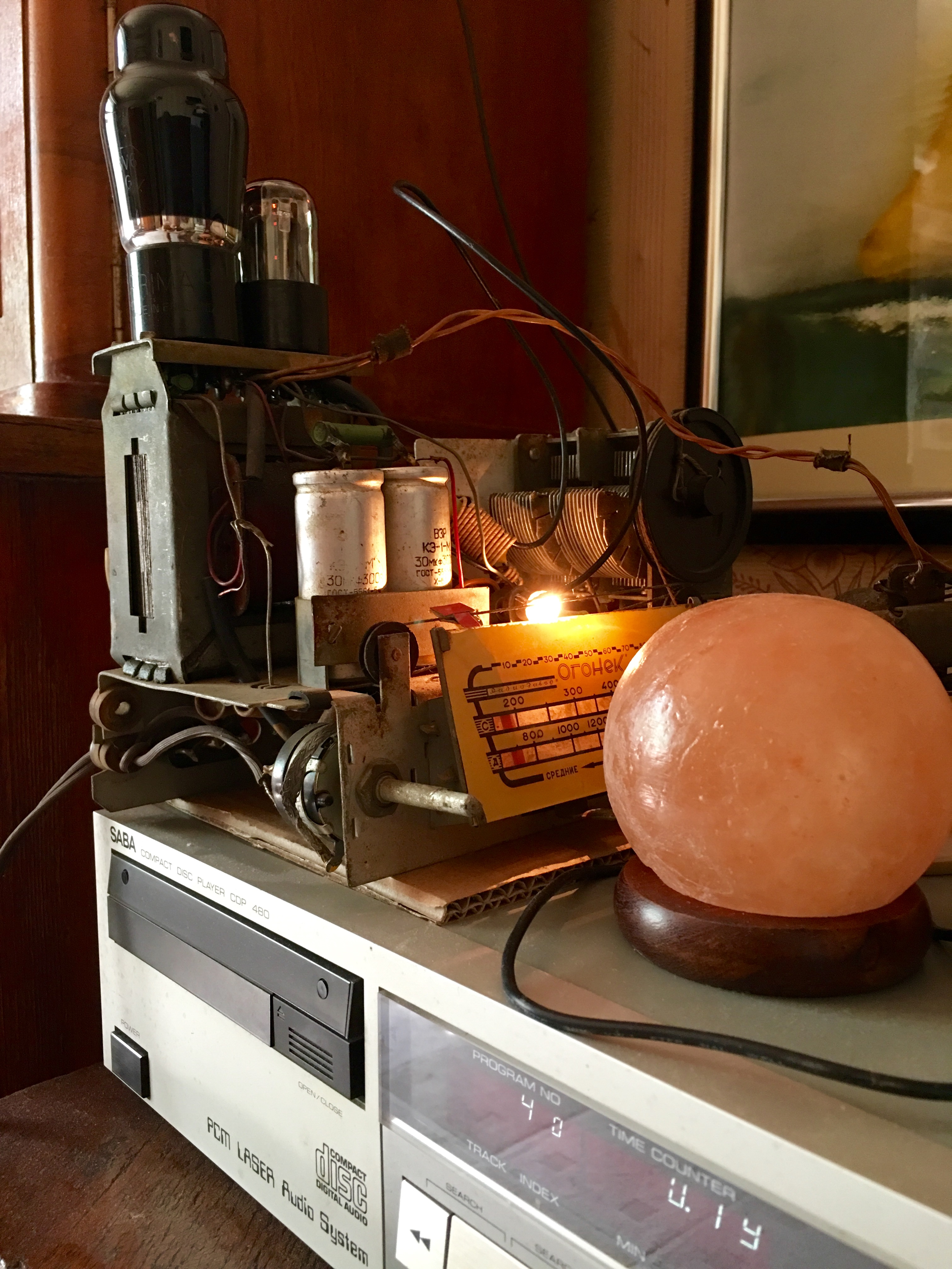

Включил один канал через тот самый "Огонёк", заменив 6п6с на английский 6v6 Brimar. Родной разделительный межкаскадный конденсатор тоже пришлось заменить на mustard (Mullard-Philips). Электролиты питания не стал менять, стоят штатные 1957 года.
Прямо с выхода сд плеера, через штатный вход Огонька. Фонит страшно, надо подумать над тем, что изменить

СообщениеДобавлено: 02 июл 2016, 12:07
Сообщений: 3981
Его благодарили: 1013
СообщениеДобавлено: 02 июл 2016, 12:24
Сообщений: 463
Его благодарили: 115
Николай, намёк понят :)
Но это другой фон, не 50 Гц.
Хотя кто знает, может ты прав. Проверю

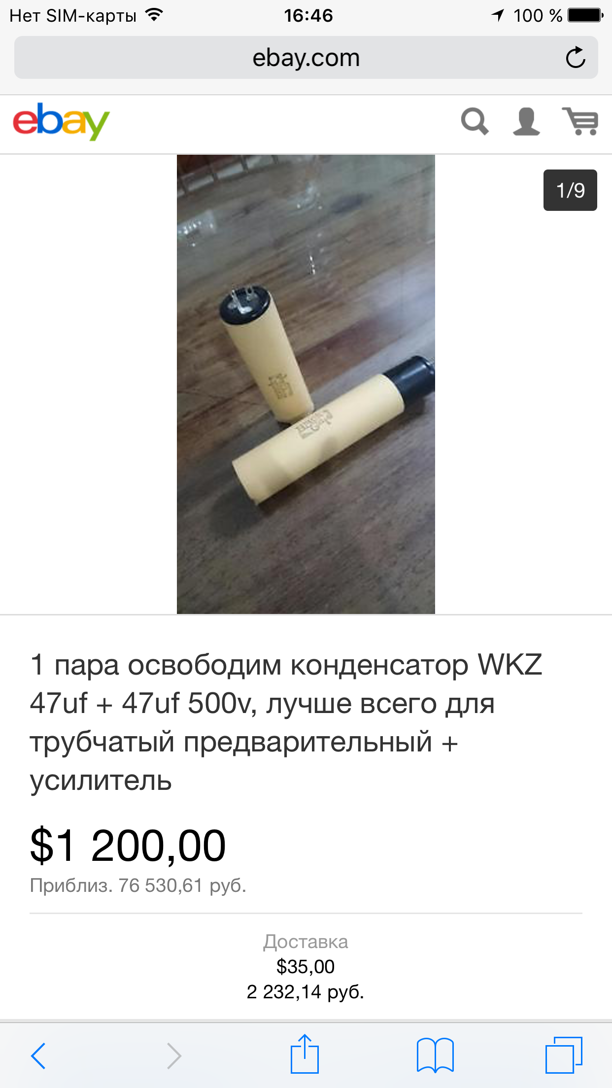

Вот кстати вопрос, а сохнут ли электролиты Black Gate ? А то у меня закупленные уже лет десять как лежат. Обидно будет, если WKZ, который сегодня под 1000 долларов стоит, высохнет((

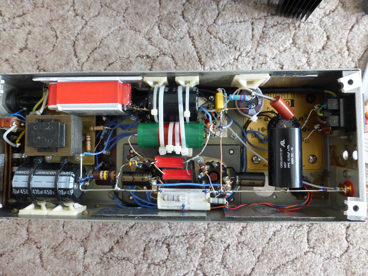

image.png [ 866.32 КБ | Просмотров: 5374 ]

Все обыденно: конденсаторы с возрастам стремятся уйти в кз, а сопротивления, наоборот, в бесконечность. Вот и в этом случае, R8 , номиналом в 1 МОм, набрал уже 4. Заменил, теперь нормально, фон зависит от ручки громкости и обусловлен конструкцией и схемой . Поставить усилительную лампу на сердечник трансформатора, который при этом нагружен однополупериодным выпрямителем, это большой риск, но задачей конструктора был минимальный размер в первую очередь.
А электролиты питания ВЗР КЭ-1 1957 и 1954 года вполне себе ничего, и их замена пока не столь актуальна.
