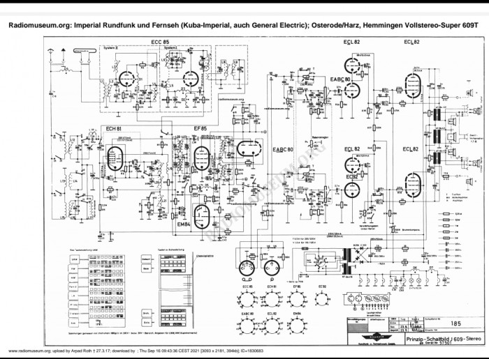

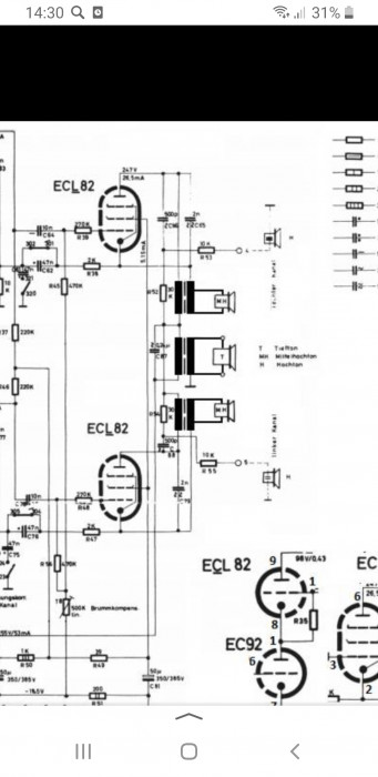

Хочу на Kuba 609t. Поставить на низ перемотанный на 4 Ом. 4а32. А на каналы по одному MACHETE ETP1623-Z1
Непрочитанное сообщениеДобавлено: 14 дек 2021, 14:42
Сообщений: 12044
Его благодарили: 6574
radziwill писал(а):
Хочу поставить на них хорошие динамики.
Вряд ли Вы найдете для них динамики лучше, чем родные.
Про 4а32 я вообще молчу. Нельзя на них музыку играть. И на какую нагрузку рассчитан выходной трансформатор?

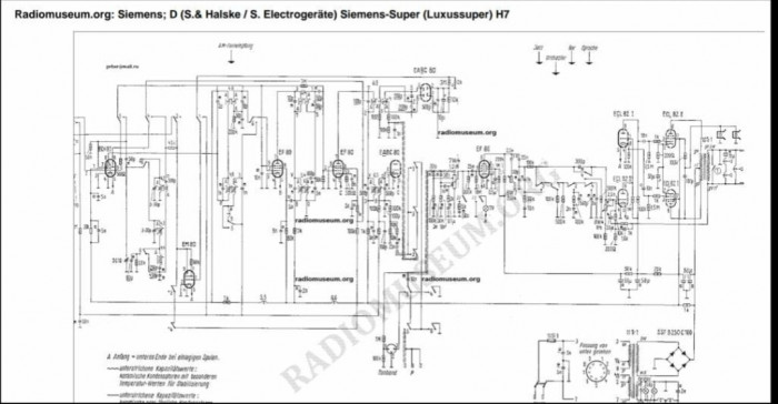

4а32, как вариант. Есть много американски, европейских динамиков. Широкополосников.
Сопративление 4 Ом.
Я к Siemens h7 подключил ESS AMT 5.
Сигнал, ФМ . Вы знаете, очень удивил звук.

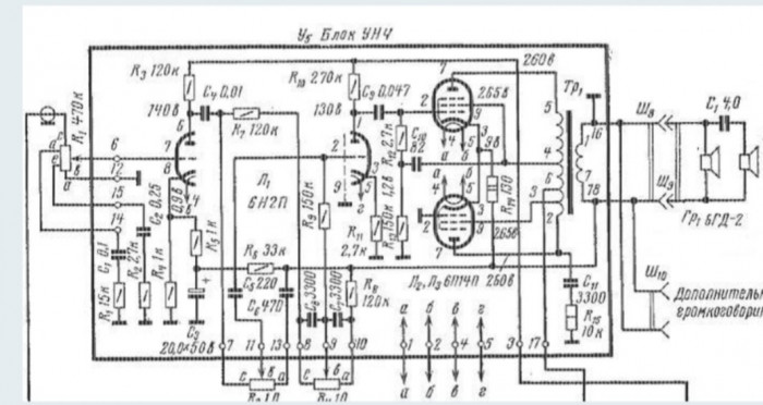

Что скажите про этот шедевр?
Это Ригонда .
6гд2 + 2гд36.
20211214_150800.jpg [ 138.23 КБ | Просмотров: 9087 ]

Ригонду желательно переделать под фиксированное смещение, а по схемам гдето однотактный УНЧ, где то двухтактный. Где то совсем толком не видно. Вообщем всё в кучу. Они может и все смогут выдать как Вы пишете "верхов, низов", другое дело с каким завалом это будет. Учитывая что это всё усилители от радиоприемников, где широкий диапазон как бы и не нужен.
