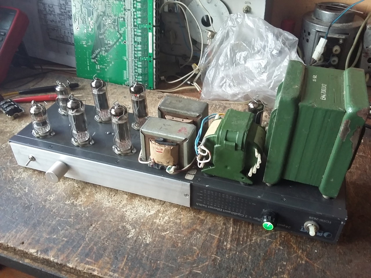

Суета это всё. Будет или таки возбуждаться, или ещё чего... По уму-то надо просто брать и делать из этого хлама толковый усилитель. Вот такой.
6p18p.jpg [ 420.7 КБ | Просмотров: 13794 ]
